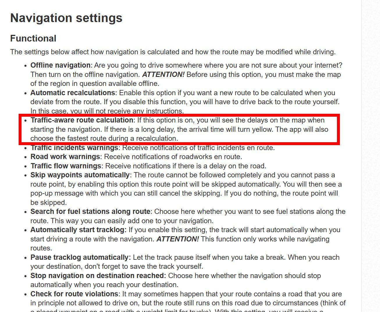

                                Sorry, ich habe meine Frage nicht präzise genug formuliert:
                                Ich meine nicht während der Planung, sondern während der Navigation - also die Einstellung "Navigation settings" > "Functional" > "Traffic aware route calculation" in der App.
                                Nach meinem Verständnis sorgt diese Einstellung dafür, dass ich bei Bedarf während der Navigation eine bessere Route vorgeschlagen bekomme, die ich dann annehmen oder verwerfen kann.
                                Liege ich damit grundsätzlich richtig und funktioniert das auch bei der Navigation von geplanten Routen?

                                  Ja, wird es auch beim Navigieren. Ich habe ja geschrieben " wird bei geplanten Routen beachtet."
                                  Und nicht "wird beim planen von Routen..."

                                    @Jörgen
                                    OK, Danke! (Da habe ich mich von dem Bild foppen lassen 🙂 )

                                        @Jörgen
                                        Meiner Meinung nach sind das zwei verschiedene Dinge:
                                        Die gesperrte Strecke in deinem Beispiel kommt aus den HERE Daten.
                                        Die "Traffic aware route calculation" bezieht sich aber offenbar auf Live-Verkehrsdaten (deshalb gibt es die auch nur, wenn man online ist):
