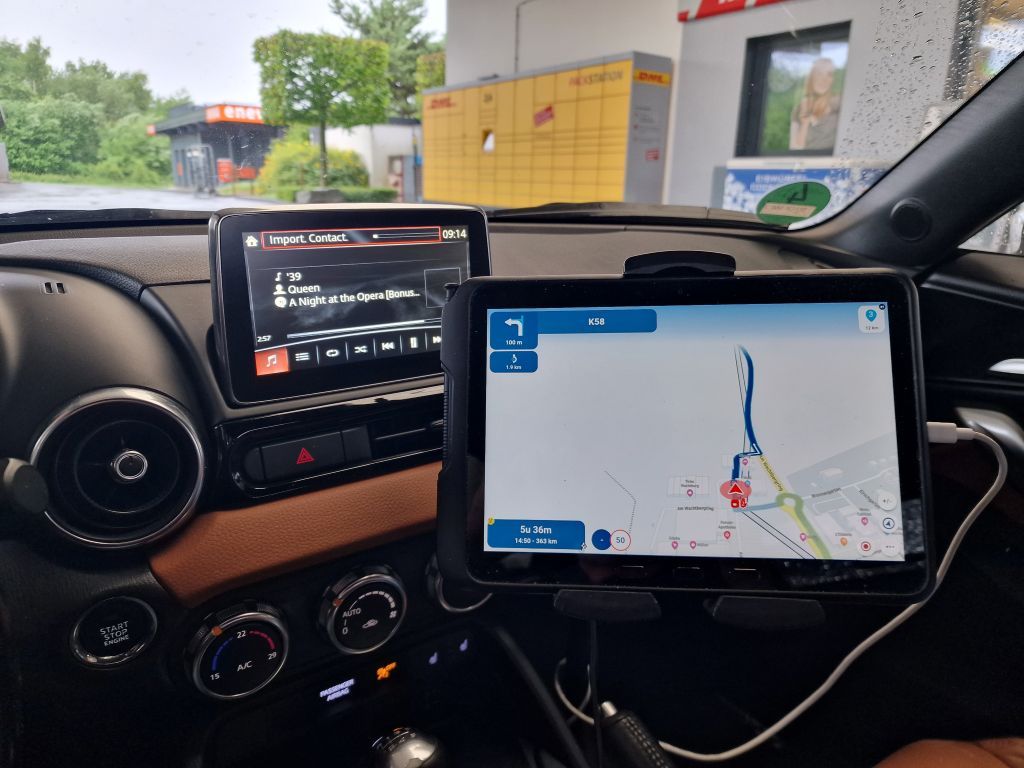

              20250607_091403_web.jpg MRA Navigation-App in my Fiat 124 Spider Cabrio on a Samsung Tab Active4 Pro.

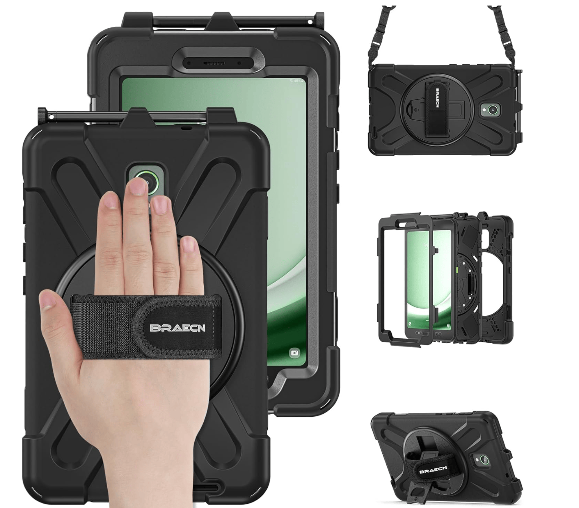

                              What case is that for the tablet?

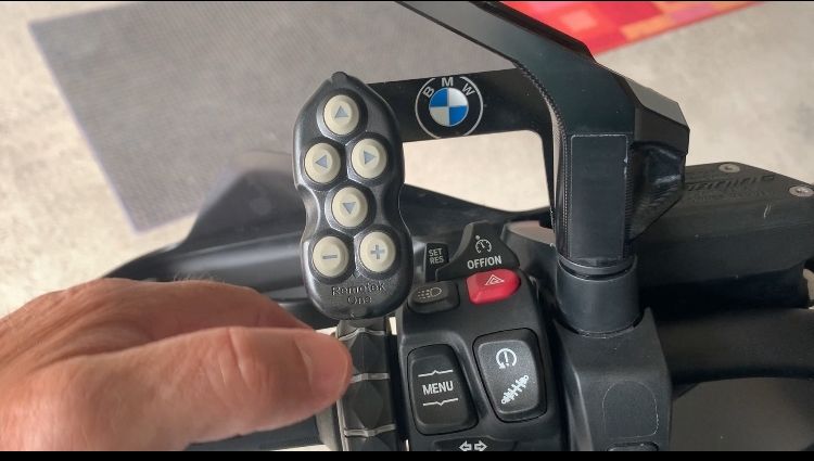

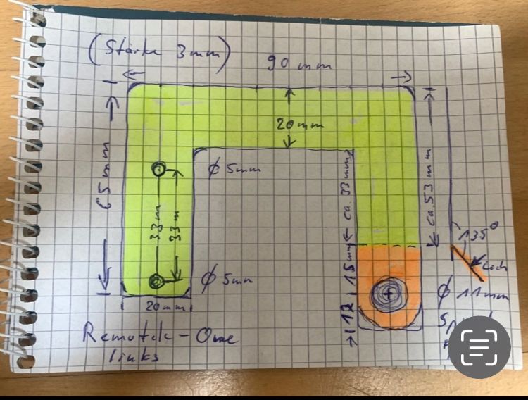

                                R1250GS
                                • iPhone Xr
                                • BMW-Cradel (Induktiv laden)
                                • App = MRA Navigation (iOS)
                                • App = Kurviger (iOS)
                                • App = GuRuMaps (iOS) Offroad
                                Remotek One
                                • Zoomen und Wegepunkte überspringen
                                R1250GS Halteblech, Spiegel links
                                • es lässt sich so das WW und ROne gut bedienen

                                  @stuart-marritt
                                  https://www.amazon.de/dp/B08NT17LCD?ref=ppx_yo2ov_dt_b_fed_asin_title&th=1
                                  Super Qualität.
                                  Und ein Schutzglas habe ich auch noch angebracht.
                                  https://www.amazon.de/dp/B0CTBV37KR?ref=ppx_yo2ov_dt_b_fed_asin_title&th=1

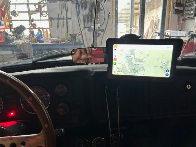

                                    In de MGB een 7" draadloos Ali scherm (±€65) icm iPhone. Werkt uitstekend, goed overzicht en geluid via de telefoon. Mbv RAM Mount ook makkelijk op de R1200RT te monteren, geluid dan via de helm.
