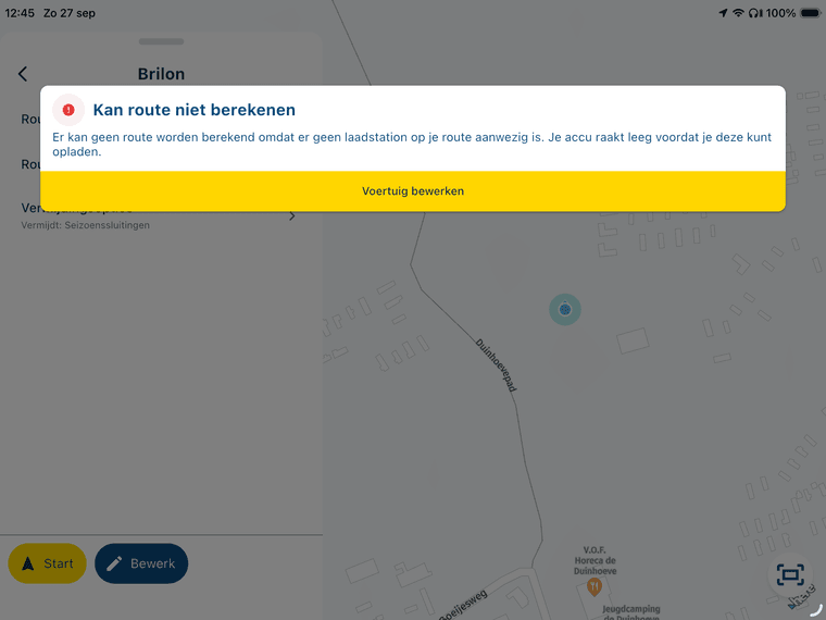

                              Bij het plannen van een route naar Brilon in Duitsland loop ik nu tegen dezelfde foutmelding aan
                              In weet de oorzaak. Met de eigenschappen van mijn EV kan ik met 1 lading niet op het eindpunt komen en zal dus onderweg bij moeten laden. Bij de laadpunten komen geen laadpunten me die op de snelweg liggen. Dat is vreemd want bij verschillende benzine stations zijn er zeker snelladers. Die komen helaas niet op de kaart.
                              Het is ook vreemd dat alleen de afstand de reden van de foutmelding genereert, immers als je met een benzine voertuig en lange rit maakt, zie je daar geen foutmeldingen terwijl mijn Goldwing echt maar een dikke 330 km kan rijden op 1 tank.
                              Iemand een idee hoe je de snelladers zichtbaar krijgt
                              • Marinus van Deudekom
                                In navigation Next komt er dan een melding dat de reis met het voertuig niet kan worden gemaakt omdat de accu dan leeg raakt. Nee kunt dan de navigatie NIET starten.
                                Enige oplossing is dan de transport modus aanpassen

                                    @Rob-Verhoeff die tip had ik al wel begrepen. Ik probeer NN zover te krijgen dat er een routegestart kan worden.
                                    Ook in app versie 6 dezelfde foutmelding.
                                    Vraag blijft over hoe je de snelladers langs de snelwegen in beeld krijgt.IMG_0268.png
