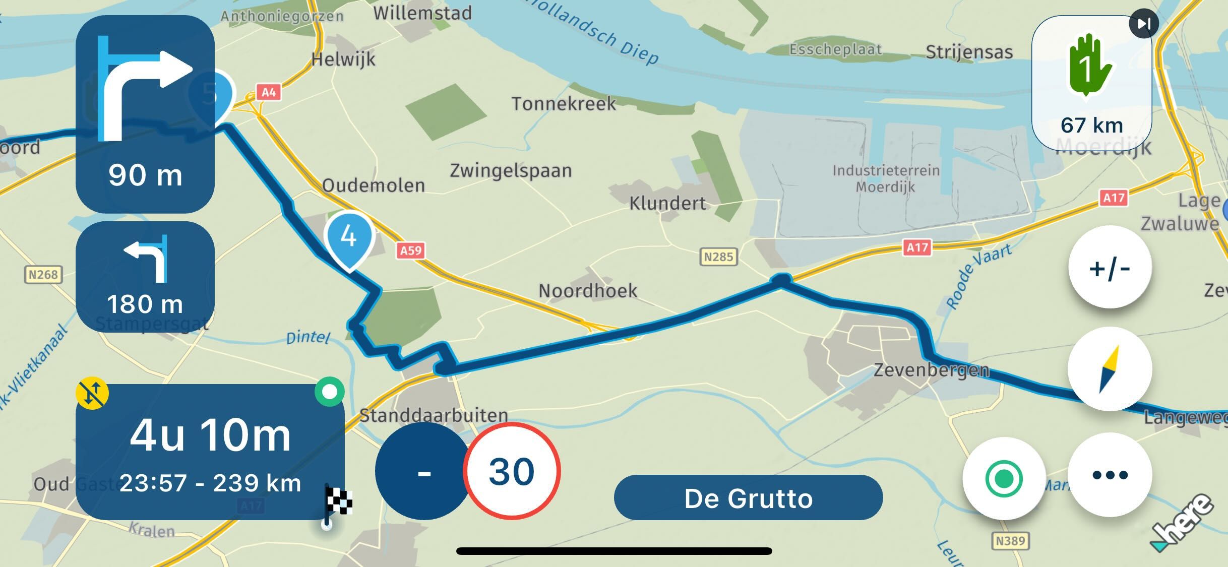

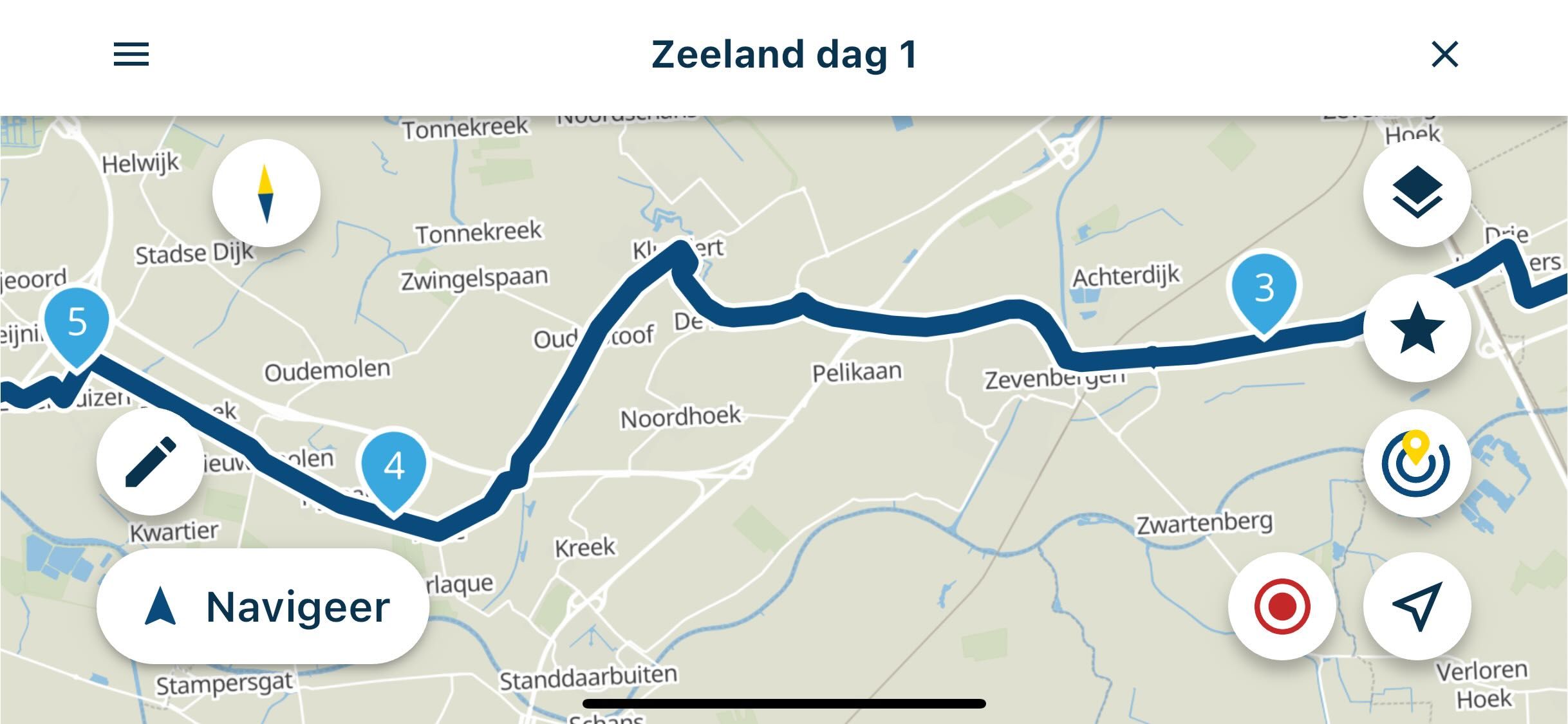

    Afgelopen vrijdag gemerkt dat de app de route aanpast tijdens het offline navigeren. Betreft versie 4.3.3 met iPhone Xs Max. Bijgaand twee voorbeelden. De eerste foto gemaakt bij het bekijken van de route en de tweede nadat ik op 'navigeren' heb gedrukt.
    1e. Tussen punten 3 en 4 gaat de route via Klundert, zoals ook gemaakt in de web applicatie. Zodra je in de app gaat navigeren wijzigt de app de route en stuurt je via de snelweg. IMG_0398.jpeg

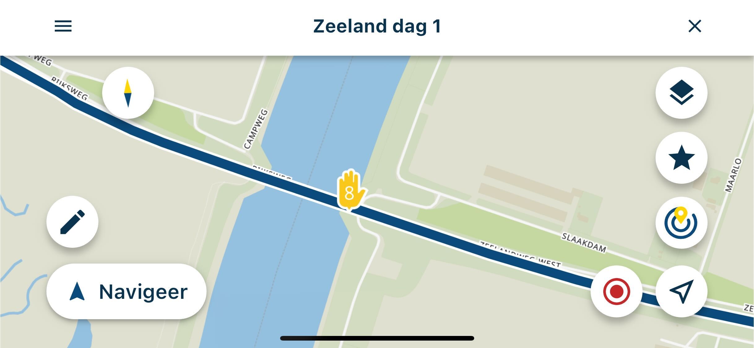

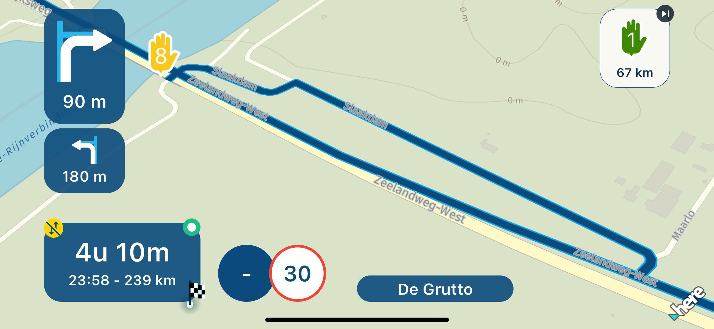

    2e voorbeeld waarbij het routepunt 8 niet precies op de weg staat. Maar omdat de route netjes over de weg ging dit bij de planning niet aangepast. Bij het navigeren stuurt de app mij naar een klein weggetje onder aan de brug. De weg onder de brug was overigens een zandpad (uitgevinkt bij het maken van de route) met een hek ervoor. Maar ook al was dit niet het geval dan had de app de route niet mogen aanpassen. IMG_0397.jpeg
    Dit gedrag van de app al eerder gemerkt maar telkens getwijfeld of dit niet aan mijzelf lag. Nu was het voor mij echter wel duidelijk dat de app ongewenst gedrag vertoond.

      @Jack-Plaatsman is de originele route gemaakt in de HERE kaart? Dan zou dit niet voor mogen komen!
      Is de route in OSM gemaakt / bevat ie segmenten, dan kan het inderdaad zo zijn dat dit gebeurt 🙂
      Kan je de link naar de originele route eens delen? Dan kunnen we dat zien. Zorg vooral dat die op openbaar staat.
      En wat betreft punt 2, waypoints exact op viaducten zijn lastig, zeker als de route niet in de juiste kaart is gemaakt.
      De app zou moeten waarschuwen over routes gemaakt met de verkeerde kaart indien direct ingeladen vanuit de app zelf. Doet ie dit niet? Dan heb je die waarschuwing via de instellingen uitgeschakeld.

        @Corjan-Meijerink, fijn dat je zo snel reageert. De route is gebaseerd op een oude tanktastocht uit de bibliotheek en aangevuld met een ander startpunt en verder op een aantal punten gewijzigd. De route gemaakt en aangepast in de Here kaart en in de app staat het controleren op Here kaart aangevinkt. Dit is de link: https://www.myrouteapp.com/route/open/10223511
        Plaatsing van het viapunt in voorbeeld 2 is inderdaad onhandig. Maar blijft dat de app een andere route maakt dan de web applicatie.

          @Jack-Plaatsman Ik heb even gekeken.
          Scenario 1 lijkt al opgelost te zijn - mogelijk was er dus iets aan de hand op de geplande weg. Althans, bij mij stuurt ie nu exact over de geplande weg.
          Scenario 2 met het routepunt, dat is inderdaad erg vervelend en lijkt een klein verschil in precisie tussen de kaarten.

                  @Jack-Plaatsman routeoptimalisatie staat standaard op snelste maar dat kun je ook op kortste zetten. Dat zou het verschil kunnen geven.
                  Als tip zou je bij Klundert nog een extra routepunt in kunnen geven dan dwing je de navigatie om ook daarheen te navigeren ipv de snelste weg over de snelweg pakken

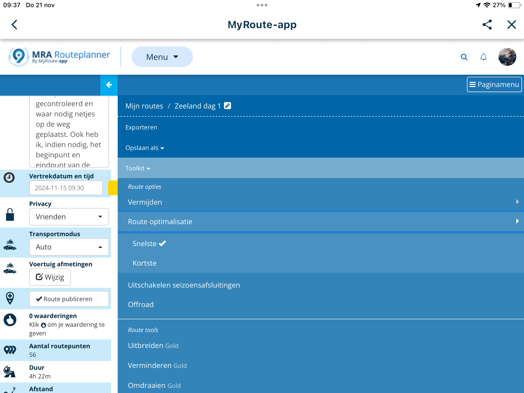

                    @Marinus-van-Deudekom
                    Het was even zoeken, maar de keuze snelste / korte is alleen een optie in de Toolkit van de TomTom kaart niet in de Here kaart. En de laatste gebruik ik standaard. En je hebt gelijk, meer routepunten zou het ook hebben kunnen voorkomen. Maar ja, hoeveel routepunten moet je dan plaatssen om te zorgen dat de app de route niet verandert. Voor nu dank je wel en we gaan na de winterstop weer eens kijken hoe de app er dan voorstaat.

                      @Jack-Plaatsman hoi Jack
                      Omdat je je profiel nog op motor had staan komt de optie van de routeoptimalisatie niet beschikbaar. Als je het auto profiel selecteert gaat dat wel. Het motor profiel heeft op dit moment geen meerwaarde dus mijn advies zou zijn het auto profiel gebruiken. Als je dat gedaan had, zou je op je scherm ook gezien hebben. Hoeveel routepunten niet teveel maar zeker ook niet te weinig. Hangt een beetje van de route en de wegen erin af. Een hele globale schatting 1 per t km

                            Ik begrijp dat de route uit de bibliotheek komt. Je hebt dus de route niet zelf gemaakt.
                            Routepunt 8 staat gevaarlijk dicht bij andere wegen en niet zuiver op de weg waar de route overheen loopt.
                            Het laatste deel is niet voorkomen bij routes die al langer geleden gemaakt zijn. Bij verschillende kaartversies ligt een weg nooit exact op dezelfde plek. Dit varieert regelmatig iets. Hierdoor kunnen routepunten toch iets naast de weg leggen. Dit is normaal gesproken geen probleem voor een navigatie. Ook niet voor MRA Next
                            Punt 8 iets opschuiven de brug op, lost het probleem gewoon op.
