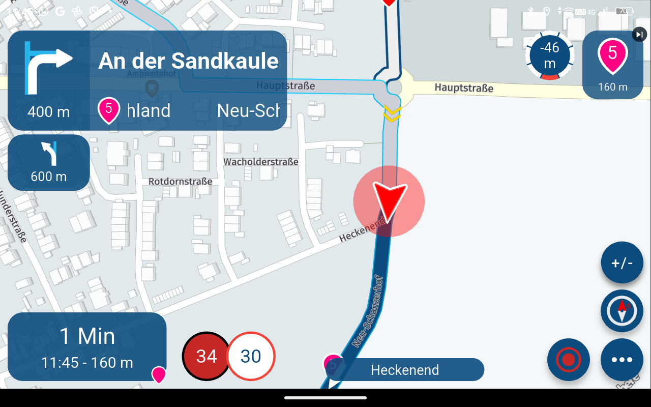

            Hi, nein es gibt noch keinen Termin, aber es wird intensiv dran gearbeitet.
            Als Übergangslösung kannst du dich beim Abbiegen immer noch an den Pfeil links oben halten.
            Egal, in welche Richtung sich die Karte dreht, in 400 geht es rechts. Siehe Bild:

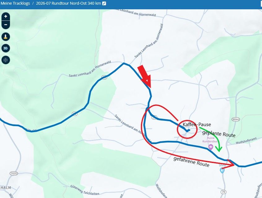

                • hawebo
                  hawebo
                  hawebo

                  • hawebo
                    hawebo
                    hawebo
                    Es ist weniger die Gruppe, die meckert nicht. Aber ich ärgere mich schon ein wenig, weil die Navigation diesen Fehler schon seit längerem hat. Du sagst ja selber, dass es ein altbekannter Fehler ist.
