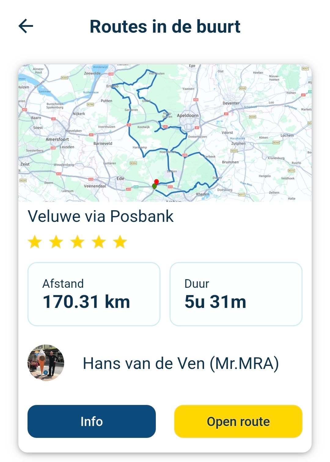

    Beste allemaal,
    Wellicht kunnen jullie me helpen.. Ik heb met enige regelmaat, wanneer ik een route selecteer, met dit soort vage "omkeer" situaties te maken. Als je zoomt dan lijkt het alsof er een wegafzetting is, maar ik kan er niets van terugvinden op andere routeplanners..
    Heb ik op een of andere manier oude informatie die wordt ingeladen?
