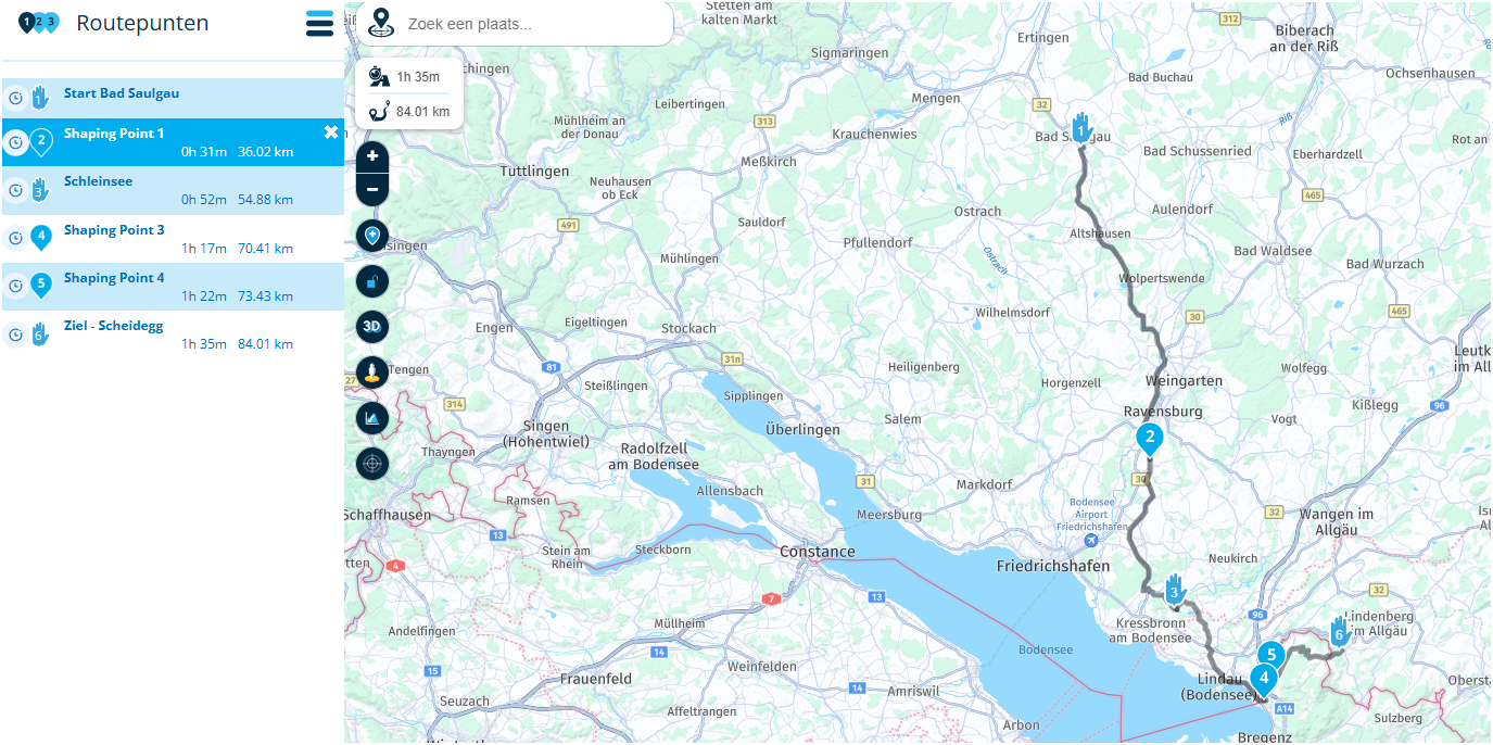

      @Sacha-Nowak Ich habe versucht, dein Problem nachzustellen:
      Habe auf der Kurviger Website eine Route geplant mit Shapingpoint und Zwischenziel (Stützpunkt und Wegpunkt).
      Habe dann die Route exportiert - explizit Datei-Typ "gpx" gewählt.
      Habe dann die Datei in MRA-Routeplanner hochgeladenn- als Route.
      Ergebnis: Die Route ist in MRA-Routeplanner genau so angekommen, wieviel in Kurviger war. Mit der gleichen Streckenführung, den gleichen Wegpunkten, mit gleichem Typ (Shaping bzw. Viapoint) und Namen.
      Ich kann also dein Problem nicht bestätigen.

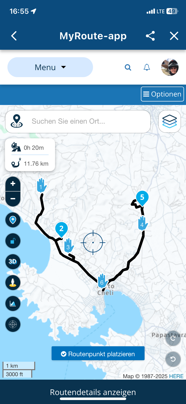

          @Guzzist, vielen lieben Dank für Deine Mühe! Kann es vielleicht daran liegen, dass ich den MRA-Routenplaner nicht habe / nutze?
          Aktuell habe ich nur das Probe-Abo der MyRoute-app.
          Bei Kurviger habe ich die volle Lizenz „Tourer+“.

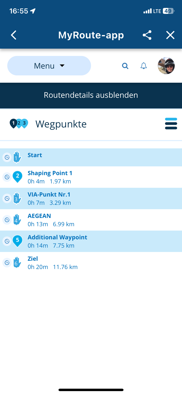

                Zunächst kann ich bestätigen, dass die Namen der Wegpunkte übernommen werden.
                Beim Export aus Kurviger darauf achten, dass Route und Track zusammen im Format GPX ausgewählt werden.
                Um die Genauigkeit zu erhöhen vor dem Export genügend Stützpunkte von Kurviger einfügen lassen. In meinem Beispiel alle 5 km einen Stützpunkt.
                Hier die Route in Kurviger: https://kurv.gr/nCX22
                Anschließend die exportierte Route 2x in MRA importieren. Als Route und als Route-Track.
                Die Route in MRA öffnen und bei Bedarf die Route-Track Route zu Rote als Referenz hinzufügen.
                Dann kann man etwaige Abweichungen erkennen und durch Hinzufügen zusätzliche Shaping Points anpassen.
                Bedingt durch das Auffüllen wird der Via Punkt 2 in Kurviger zu Via Punk 13 bei MRA.

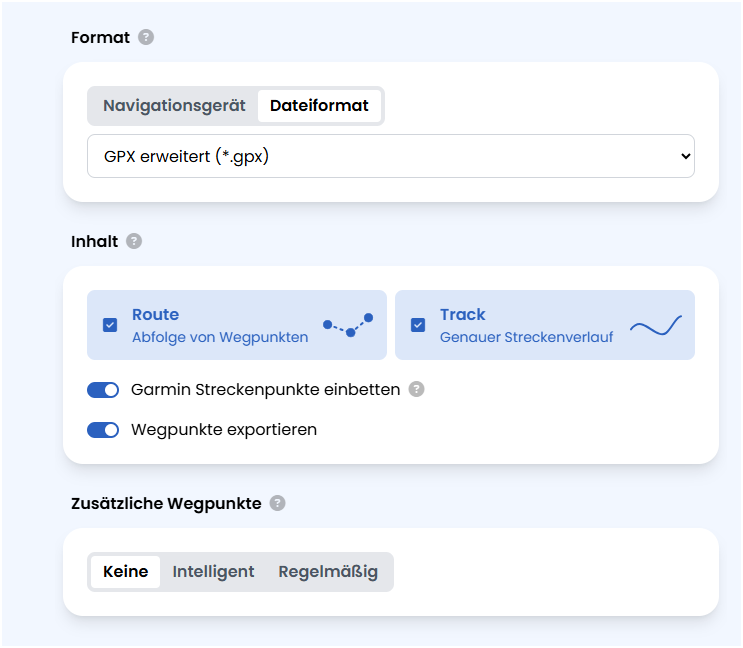

                    Meinst du sowas? Ich habe die erweiterte GPX gewählt.
                    Geluk/verliefdheid is net als in je broek plassen. Iedereen ziet het alleen jij voelt het.

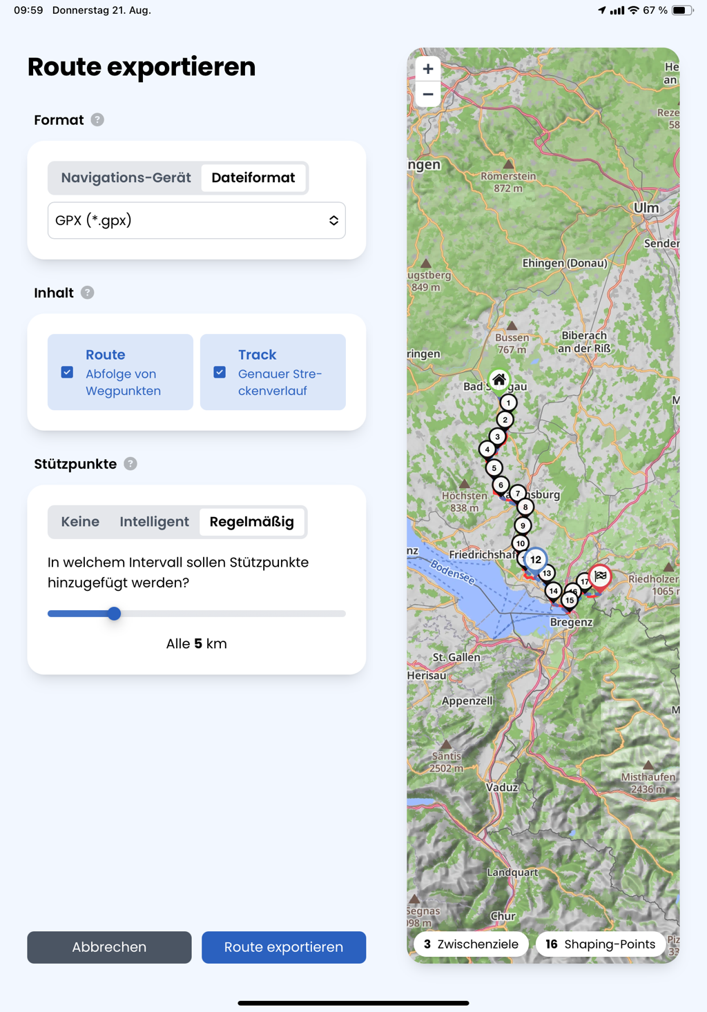

                      Ja so ähnlich. Allerdings habe ich die Kurviger App verwendet und nicht das Webfrontend.
                      Bei der App wird nur das Standard GPX Format für den Export angeboten.
                      Bei Stützpunkte habe ich in der App mit den Schieber gespielt und alle 5 km einen Punkt erzeugen lassen.
                      Siehe Screenshot:

                          Genau, und in der App gibt es diese erweitere GPX Export nicht, daher wird das ganze falsch/nicht wie gewünscht übertragen. Einfach mal mit dem Browser probieren.

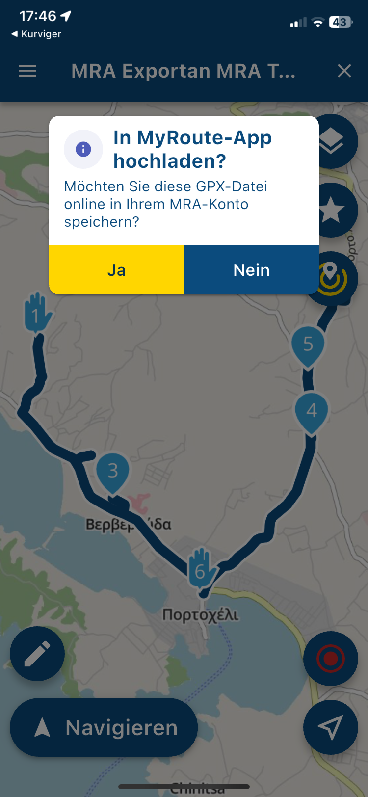

                                  Im Kurviger als Allgemein Exportiert…
                                  Datei aber nicht direkt in die App sondern erst gespeichert da bei direkt an die App eine Fehlermeldung kommt…
