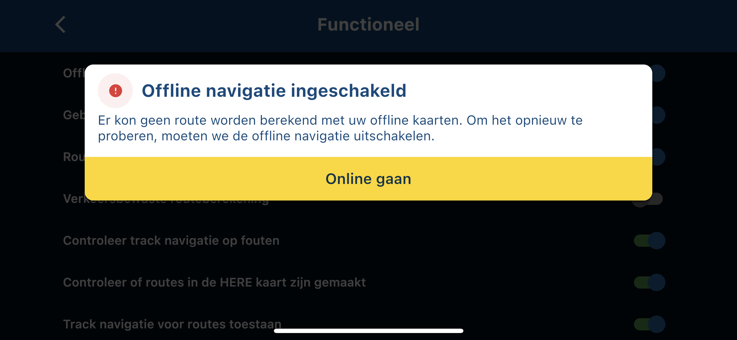

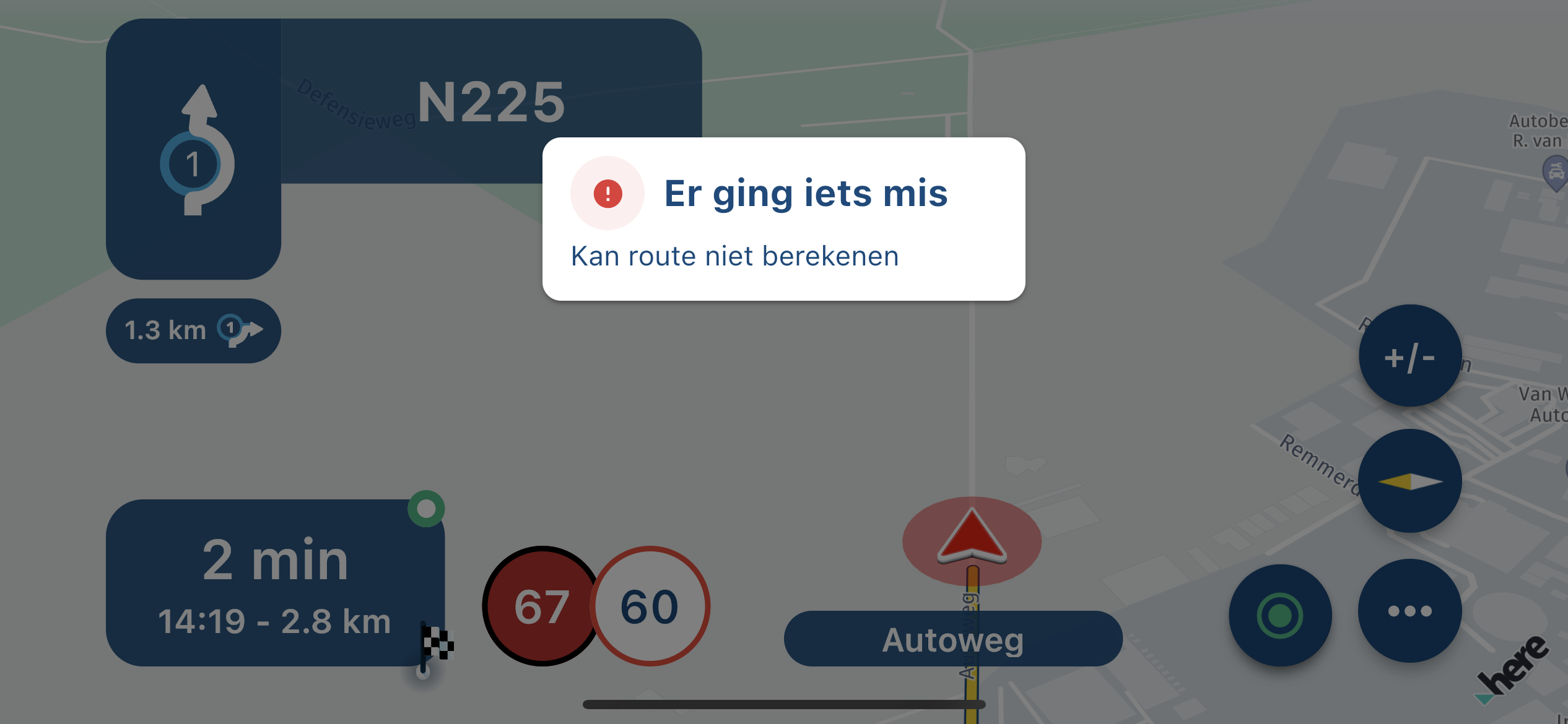

                          @Corjan-Meijerink Vandaag een route gereden met andere motorrijders. Over het algemeen ging het heel goed, al hoe wel bij diverse pauzes crashte de app. Zoveel mogelijk de melding van de crash gedeeld.
                          Aan het einde van de rit een vervelende melding namelijk: Er ging iets mis. Op dat moment week ik af van de route en in plaats dat de route gelijk werd herberekend kreeg ik meerdere malen deze melding in beeld op de iPhone.
                          Op het grote CarPlay scherm bleef Recalculating op het scherm staan, maar de rode pijl bleef wel de weg volgen. Tijdens het rijden geprobeerd om over te schakelen naar de Offline navigatie maar dit mocht niet helpen. Werd in een melding aangegeven dat er geen route met de offline kaarten berekend kon worden en dat ik online weer moest inschakelen. Dit dan ook gedaan. Maar de melding van dat er een fout was opgetreden kwam meerdere malen terug op het scherm.
                          Gebruik de laatste versie van MRA 4.0.4 - 216, iPhone 12 PRO, Honda NT1100 DCT met Apple CarPlay, bluetooth verbonden met CarlinKit 4.0
                          Onderweg een paar screenshots gemaakt van deze meldingen;
                          Michel van Hagen MRA-Founderundefined 1 Reply Last reply
                            Michel van Hagen MRA-Founderundefined Offline
                            Administrator
                            @Siepermann-Ronald Dit is heel vervelend onderweg. Ik neem aan dat je de offline kaart hebt gedownload. Het enige wat ik kan bedenken is dat je in een ´gap´ terecht bent gekomen met slecht Internet en slecht gps ontvangst. Hou het zelf ook in de gaten met testen. Komende vrijdag ruim 1000 km op de planning staan.

                              @Michel-van-Hagen-MRA-Founder said in Test met CarPlay 4.0.4. (215):
                              zou het geen correcte aanpak zijn om by default altijd te werken met de gedownloade kaarten, en eventuele downloads van het internet te behandelen als extra zonder dat een wegvallend internet in een tunnel of zoiets het navigeren kunnen verstoren?
                              • Drabslabundefined Drabslab
                                @Corjan-Meijerink, @Michel-van-Hagen-MRA-Founder
                                Wat @Drabslab hier zegt ben ik het mee eens. Ik zou het zo verwoorden:
                                In online mode heeft de offline kaart prioriteit, maar de routecalculatie niet, die gebeurt online. Lukt dat niet, dan wordt gevraagd of je de offline calculatie wilt gebruiken (offline mode enablen). Wat volgens mij handiger zou werken is dit:
                                Indien kaartmateriaal offline staat, is offline calculatie mogelijk, gebruik die dan ook. Lukt dat niet, geef geen melding, maar probeer het gewoon online (mits offline niet enabled is). Lukt dat óók niet, dan een melding natuurlijk. De offline calculatie kan eventueel verrijkt worden met online traffic info.
                                andere optie:
                                Als offline mode disabled is, mag er gewoon online gecalculeerd worden. Lukt dat niet, geef geen melding, maar probeer het gewoon offline. Dus meteen de tijdelijke offline-mode inschakelen en opnieuw proberen. Pas als dat ook niet lukt een melding.
                                Heel eerlijk: Ik heb doorgaans internet gewoon aanstaan. Het zal me worst wezen of er online of offline gecalculeerd wordt. Ik hoef het ook niet te weten. Het symbooltje voor offline navigatie werkt prima en is meer dan voldoende om te weten. Wil ik (vanwege buitenlandtarieven) géén internetverbinding, gebruiken, dan zet ik gewoon mijn roaming uit. De app gaat dan vanzelf in de tijdelijke offline modus. Tevens heb ik de keuze om de permanente offline modus aan te zetten. Dat blijft handig voor als mijn bundel bijna op is maar wel nog Appjes wil ontvangen bijvoorbeeld.
                                Simpel gezegd: probeer de routecalculatie online of offline whatever. Welke eerst geprobeerd wordt maak me niks uit (hoewel vanwege de traffic info wellicht een voorkeur voor online bestaat maar dat is voor scenic routes nauwelijks relevant).
                                  @Con-Hennekens @Drabslab Om ook hier even op terug te komen.
                                  Wanneer kaarten offline beschikbaar zijn, worden deze altijd gebruikt voor de visuele weergave (scheelt een hoop mobiele data).
                                  Route calculatie (extreem snel, weinig data) gaat altijd online wanneer er internet is / offline mode niet is ingeschakeld.
                                  Bij offline navigatie, kunnen we snel klaar zijn: dan mag de SDK helemaal geen verbinding maken met internet dus alles gebeurt offline.
                                  Wanneer een route hercalculatie mislukt omdat de internet verbinding niet aanwezig is / weg viel / te traag is, wordt gelijk het volgende gedaan:
                                  • Tijdelijk offline modus aan
                                  • Melding tonen overschakelen naar tijdelijk offline
                                  • Direct opnieuw proberen met de offline beschikbare kaarten
                                  • Dit lukt wel / niet
                                    -- Indien niet: foutmelding tonen, weer terug naar de standaard online modus (als er weer internet beschikbaar is)
                                    -- Indien wel: super! Lekker laten zo 😉
                                  • Elke minuut controleren we wanneer de tijdelijke offline modus is ingeschakeld of er weer internet is. Indien dat zo is, gaan we weer terug naar de gewenste offline modus.
                                  Nogmaals: wanneer de offline modus door de gebruiker is ingeschakeld, is dit allemaal niet relevant.
                                  Het beste wat we kunnen veranderen is denk ik de simpele "is er internet" check veranderen in "voldoet het internet minimaal aan kwaliteit x" 😉
                                  Nu kan je bij heel slecht bereik (maar wel 'internet') mogelijk in een ongemakkelijke situatie komen.
