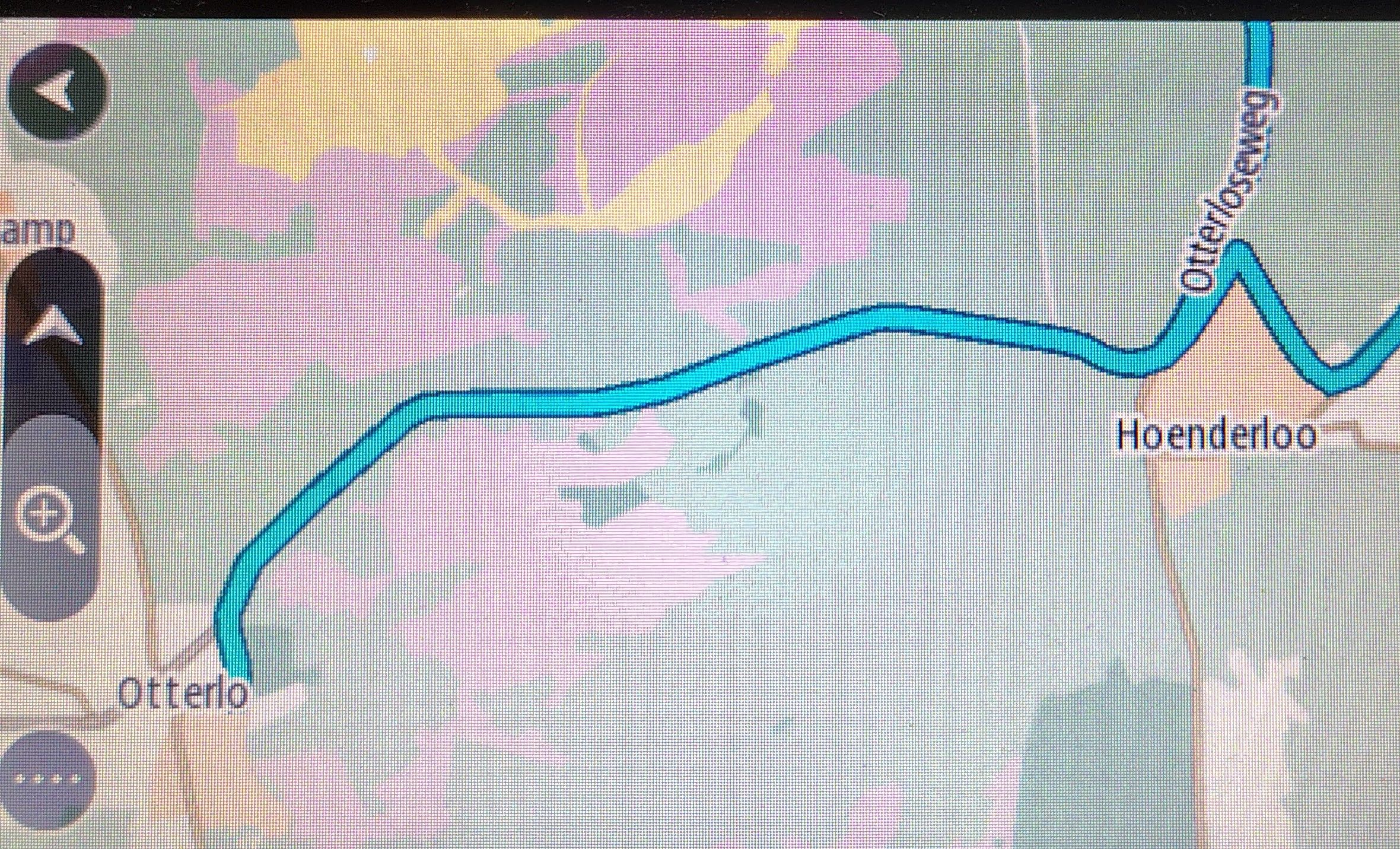

    Ik heb een route (tack) laten genereren in de app. Daarna omgezet naar een route, routepunten gecontroleerd en opgeslagen in plan.tomtom.nl. In de eerste afbeelding staat het origineel en in in de tweede zoals die op de TomTom is aangekomen. In mra was de planning obv TomTom. Wat gaat hier fout?

      Wat laat Plan.tomtom zien?
      Heb je de track (toevoeging Exact) of de route (toevoeging snel, kort, etc) naar de Rider 500 gezet?
      De afbeelding doet vermoeden dat het de track is geweest.
      Op basis van alleen de afbeelding kan ik verder niets. Ik heb wel het idee dat er ergens routelijnen dubbel lopen. Bij het verwerken in de Rider heeft de Rider deze mogelijke dubbele routelijnen verwijderd uit de route. Dat is meer een gok, geen feit.

        @m.-schrijver Op plan.tomtom staat de route zoals bedoeld. 'Synchroniseer deze route als een track op mijn systemen' staat aan.

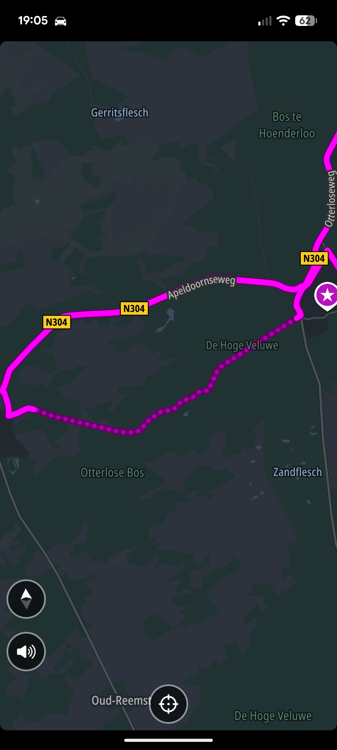

              Denk dat ik het gevonden heb. TomTom Go Expert laat het volgende zien:
              Die stippelijn kende ik nog niet.
              Ook de Houtkampsweg kende ik nog niet.
              Dus van daaruit verder gekeken.

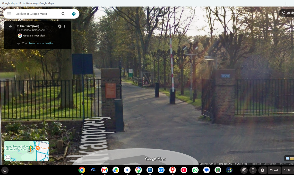

              De route gaat daar dwars door het Park de Hoge Veluwe. Daar is geen vrij gemotoriseerd verkeer mogelijk.
              Onderstaand de toegang vanaf Hoenderloo op je route

                Aha. Ik had al wel eens een stippellijn gezien op mijn TomTom bij navigeren van A naar B waarbij B in een voetgangersgebied bleek te liggen. Dan is dat laatste stuk ook een stippellijn.
                Niet heel handig van MRA om een rondrit door een niet toegestaan gebied te plannen. Wellicht gaat dat in versie 6 beter.
                Het zou ook wel prettig geweest zijn als de Rider 550 dat stuk ook als stippellijn had laten zien. Dan was het mij ook direct duidelijk geweest.
