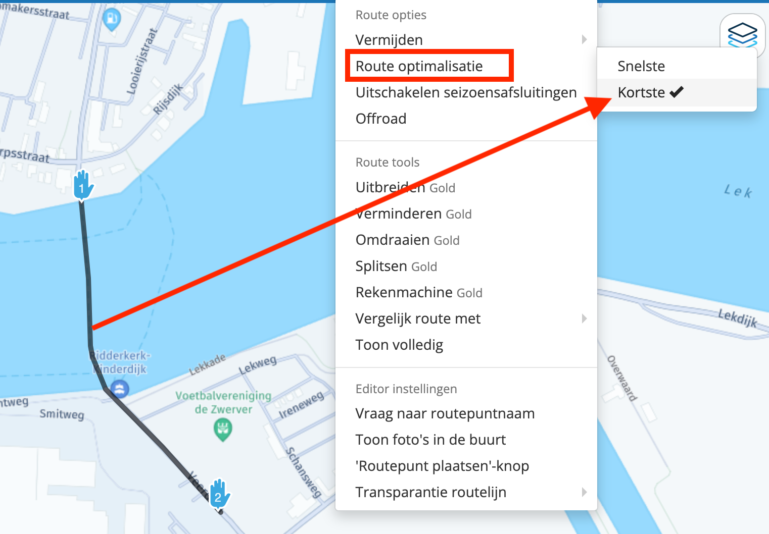

      @Eddy-Haaijer Het levert geen probleem op als je een andere keuze maakt!
      Jij wilt dit. Kies dan in het Toolkit-menu voor Route optimalisatie > Kortste

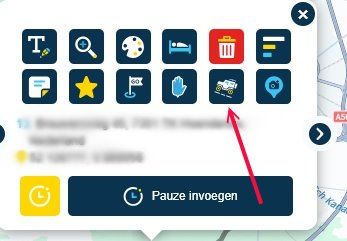

        Idd, kortste kiezen. Dit omdat er vanuit wordt gegaan dat een overtocht minimaal 30 minuten zal duren.
          Als alternatief kun je ook even de overtocht als "offroad" kiezen. Zet daarvoor een routepunt op de kade voor de veerpont en een op de plek waar je weer aankomt.
          gebruik daarna offroad.jpg op dit tweede punt, waar je de veerpont weer afrijdt!
