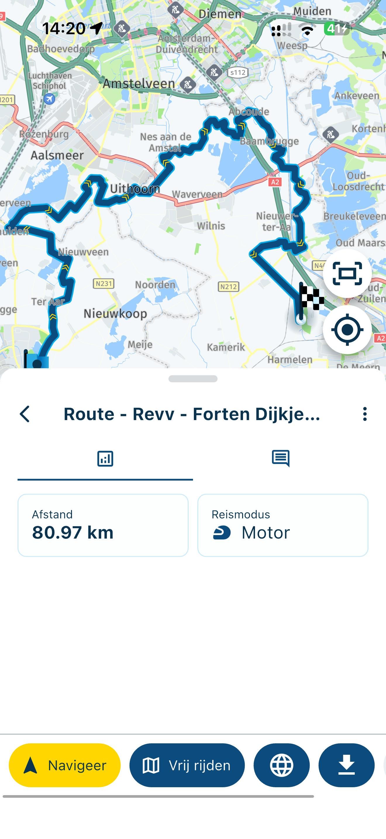

          @a-white-mouse-on-the-motorbike
          Ik heb vaker voorbij zien komen op het forum met wat jij zegt. Echter mis ik helaas deze optie.
          In de afbeeldingen hieronder is een GPX bestand die ik laatst wou rijden. Ik was al halverwege de route en wou hem verder opstarten. Echter zie ik nergens de optie die jij benoemd. Nu weet ik niet of het aan de bestanden ligt die ik gebruikt. (ik weet niet welke GPX versie ik gebruik en/of dat ook uitmaakt).
          Ik zie het niet in het zogenaamde "start overzicht" 1e foto, maar ook niet als ik eenmaal de route ben gestart 2e foto.
          en ondanks wat jij benoemd het wel makkelijker zou maken klinkt het nog steeds wel al een werkje om het goede punt te vinden in de route. Calimoto of motovibe (ondaks dat die nog in een soort beta fase zit) herkennen waar je bent en bieden je automatisch aan om te beginnen bij het dichts bij zijnde punt. Dat kan je dan accepteren of niet. Accepteer je het niet wordt je gewoon geleid naar het start punt. Kies je er wel voor kan je gewoon op het dichts bij zijnde punt zo genaamd aanhaken.
          Misschien ook handige details
          • Ik heb alleen MRA navigatie next.
          • Ik gebruik vaak GPX bestanden van andere via een community of via motorroutes.nl
          • Ook bij de functie van MRA "rond rit" zie ik deze optie niet

            @Duco-van-Engelen-0-0, Dan heb je "navigeer route als track" aan staan in je instellingen, of navigeer je inderdaad een "echte" track. De simpele oplossing is even lang drukken op het punt waar je de track wil starten.
              Een track heeft enkel een begin en een eindpunt. Tracks kennen verder geen routepunten. Er is dus ook geen routepunt waar je naartoe kunt sturen. enkel een route.
              Je zult de optie "navigeer route als track" dus uit moeten zetten zodat je een route rijdt. Dan krijg je de punten wel in beeld.
