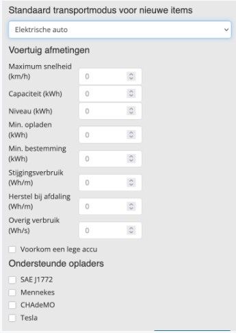

          Weet iemand waar ik betekenis kan vinden van de diverse parameters voor een elektrisch voertuig

            @Marinus-van-Deudekom, ik vind het eerlijk gezegd nogal vanzelfsprekend.
            Van boven naar beneden:
            • de maximale snelheid die je wilt aanhouden
            • de totale capaciteit van je accupakket
            • het huidige niveau van je accupakket
            • de minimum lading waarbij je wilt opladen
            • de minimum lading die wilt overhouden op je bestemming (voor de terugreis bijvoorbeeld, of tot een gewenst laadpunt)
            • verbruik bij helling op
            • recuperatie bij helling af met gas los
            • normaal verbruik op vlakke wegen
            En vink de juiste stekkers aan:
            • Mennekes voor AC laadpalen (tot 22kW, maar vaak begrenst op 11 kW)
            • Tesla voor de CCS2 stekkers bij snelladers (lijkt op Mennekens, maar met die extra twee pinnen)
            Ik zag wel pas iemand op het forum die de snelladers langs de snelwegen niet in beeld kreeg. Ik vermoed dat er een foutje zit. Tesla gebruikt CCS2 stekkers, maar niet alle CCS2 laders zijn Tesla laders...
            Dus eigenlijk zou er een optie voor CCS2 laders bij moeten komen.

              @Con-Hennekens thnkx Con. Nu is het mij ook duidelijk. Ik had het niveau niet goed ingesteld.
              Dat aangepast en nu is de foutmelding voor mijn trip naar Brilon weg en wordt de route weergegeven.
              Blijft nog over de laadpunten langs de snelwegen.
