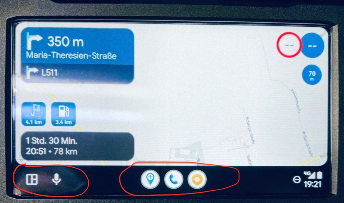

    Hallo zusammen,
    ich nutze die MyRoute-App auf meiner Honda NT 1100 über Android Auto. Das Setup läuft soweit flüssig, allerdings gibt es ein sehr störendes Verhalten bezüglich der Bedienung während der Fahrt.
    Wie auf den beiden Bildern zu sehen ist, blendet Android Auto nach wenigen Sekunden Inaktivität das rechte Menüband mit den Zoom-Buttons (+ / -) und den Zusatzfunktionen automatisch aus.
    Das Problem:
    Sobald diese Leiste ausgeblendet ist, kann ich sie nach einer gewissen Zeit der Inaktivität mit den Steuerungstasten der Honda-Lenkerarmatur nicht mehr „aufwecken“ oder ansteuern. Bei Eingaben über das Steuerkreuz springt der Auswahlfokus immer wieder unten auf die schwarze Android-Auto-Systemleiste (App-Wechsler / Taskbar).
    Ein manueller Eingriff (z. B. Rauszoomen oder Überspringen eines Wegpunkts) ist über die Lenkerschalter dann unmöglich. Ich muss erst mit der Hand vom Lenker an das Display tippen, um das rechte Overlay wieder einzublenden – was während der Fahrt nicht so prickelnd ist.
    Zum besseren Verständnis habe ich zwei Bilder angehängt.
    *Frage 1: Gibt es eine Möglichkeit oder Einstellung das rechte Menüband dauerhaft auf der Karte eingeblendet zu lassen?
    • Frage 2: Gibt es einen Kniff bei der Tastenbelegung der Honda-Armatur, um den Fokus wieder von der unteren Systemleiste hoch in die Karte bzw. auf die Overlays zu bekommen, ohne das Display berühren zu müssen?
    Wäre echt cool, wenn´s eine Lösung gäbe. Danke euch im voraus.IMG_6888.jpg IMG_6889 2.jpg
