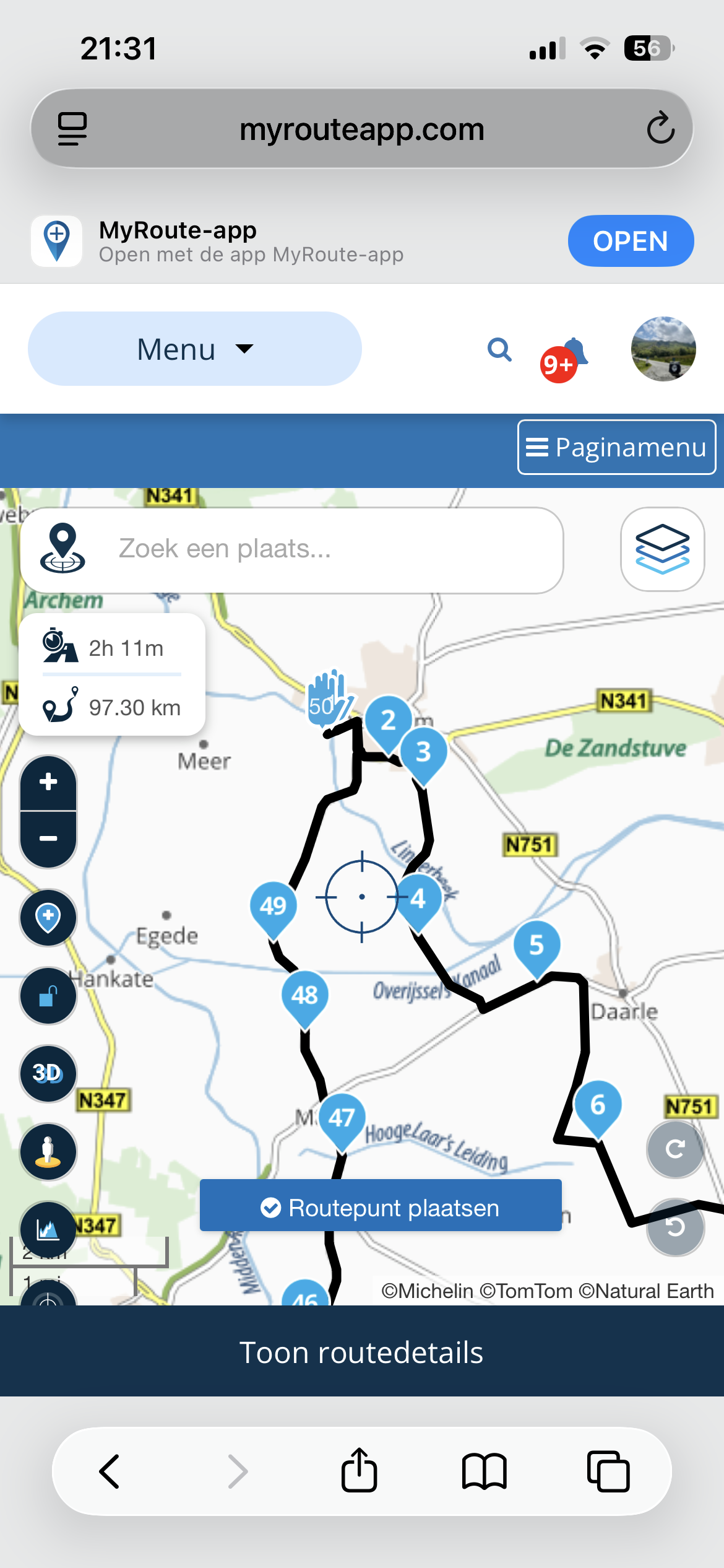

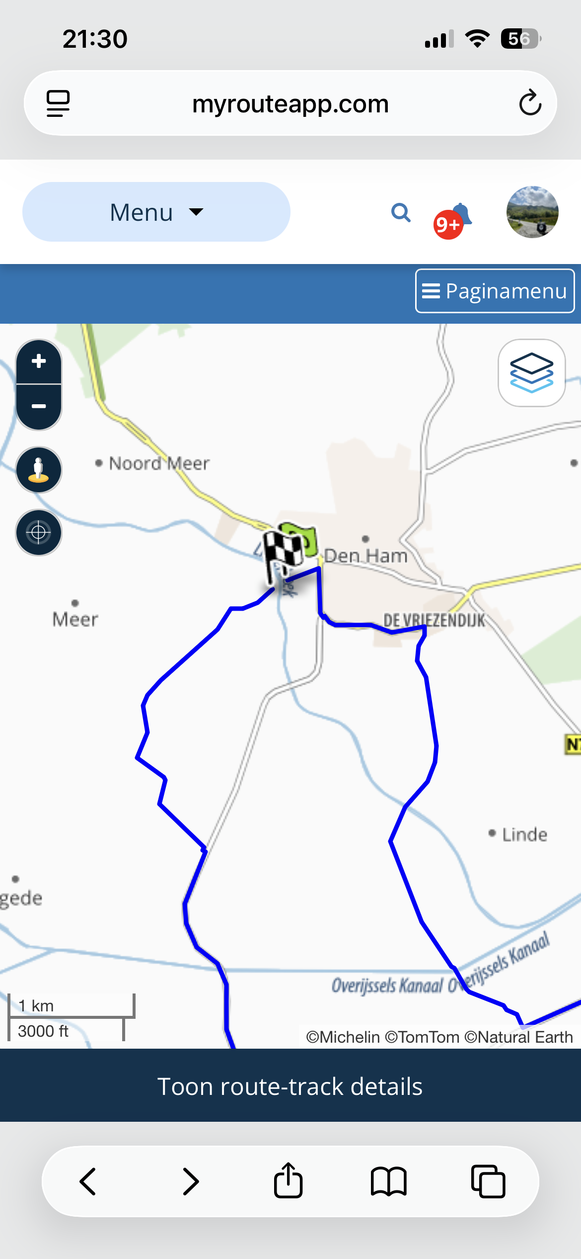

    Ik krijg gps doorgestuurd, ingeladen als route/track dan bewerken en worden er punten op gezet. Zoals je op voorbeeld ziet klopt dat niet. Dit gebeurt eigenlijk altijd. Hoe te verhelpen? Wat doe ik fout?[link text](* link url)

      waarschijnlijk staat er ook POI (point of interest ) in het GPX bestand.
      MRA gaat daar niet goed mee om als je het als route-track inlaad of hij wordt op de kaart herberekend. (gemaakt met een andere kaart, MRA rekent met de HERE kaart)
      waar komt de GPX vandaan? (waarmee is hij gemaakt?)
      Je hebt een route en een track: Open de route en zet de track erachter.
      op deze manier kun je de route gelijk aan de track maken

        Ja ik snap dat ik ze opelkaar kan leggen en gelijk trekken maar dat is niet de bedoeling. Wil dat het in 1x klopt. Route komt van motorclub. De meesten doen dat nog steeds met garminsoftware met de laatste updates…. Het gebeurt dus ook niet af en toe maar eigenlijk altijd als ik een externe gpx ga gebruiken. Waarom zet mra gewoon niet meer tussenpunten op de route en/of checks de mra software niet of het resultaat qua route hetzelfde is?

          Het probleem is dat de kaarten niet hetzelfde zijn, en dus de route in de kaart herberekend moet worden. ( hetzelfde gebeurt ook als je tussen 2 Garmin toestellen met verschillende kaarten werkt).
          Het enige wat de software kan doen is een route maken met de punten die in je GPX zitten, en met die punten proberen de route te herleiden.
          Zitten er weinig punten in de orginele route dan heb je dus de kans dat de route niet overeenkomt met het orgineel.
          Daarom wordt er door vele routemakers erop gewezen de herberekening uit te schakelen in je Garmin als je routes inlaad.
          Nu is het algoritme van het berekenen van Garmin en MRA verschillend en zul je vaak een iets andere uitkomst krijgen, net zoals je dit kan gebeuren als je een GPX krijgt van een tomtom gebruiker.
