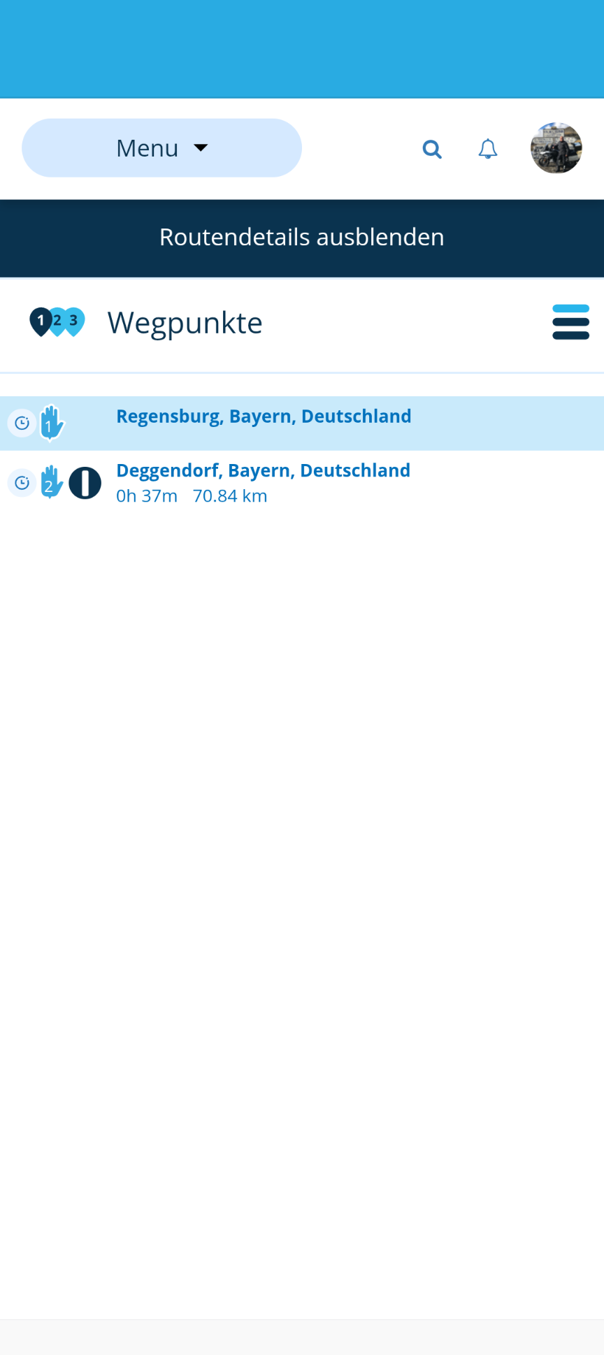

    ik heb hetzelfde probleem vandaag.
    hier de link : https://www.myrouteapp.com/nl/social/route/12860220?mode=share

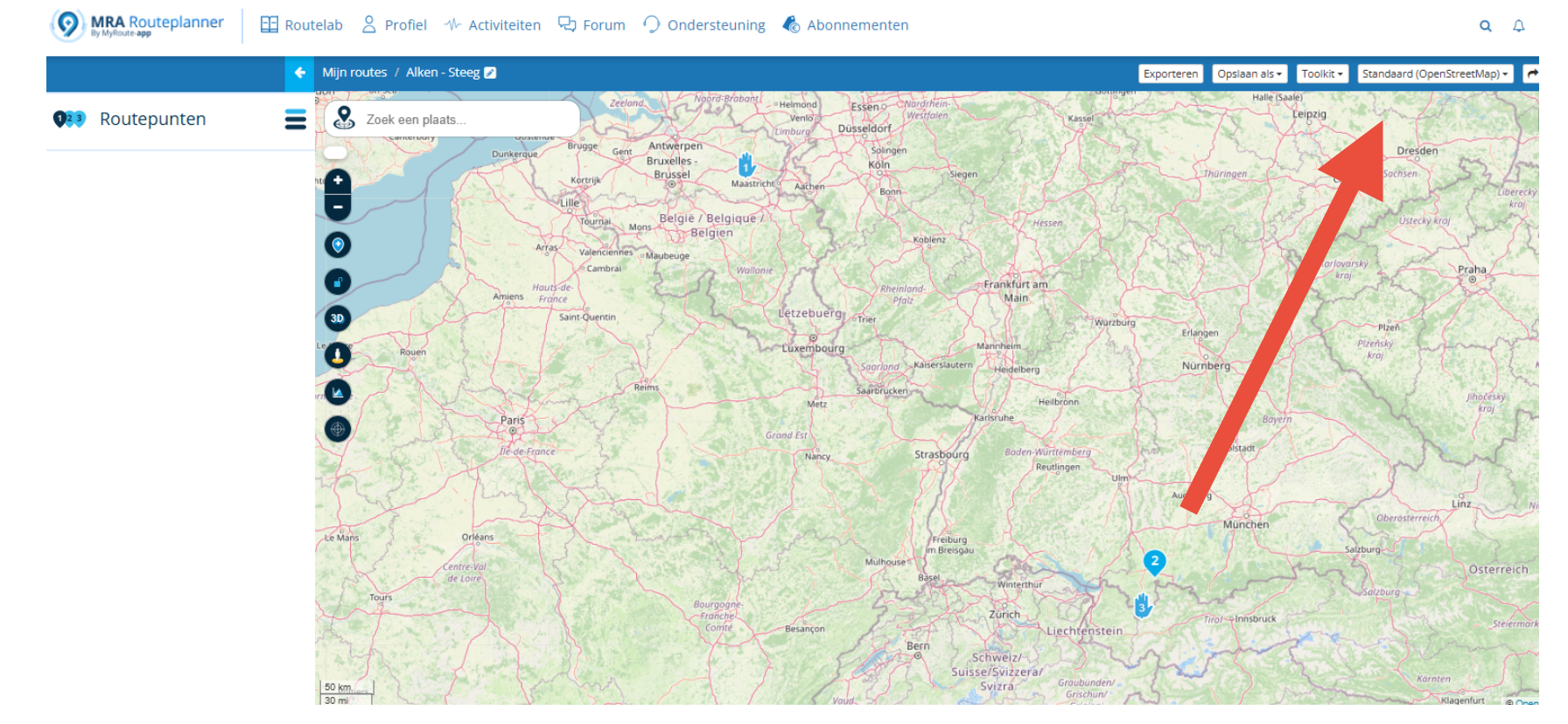

      @Patrick-65 Wijzig de planningkaart naar HERE.
      Change the planning map to HERE.

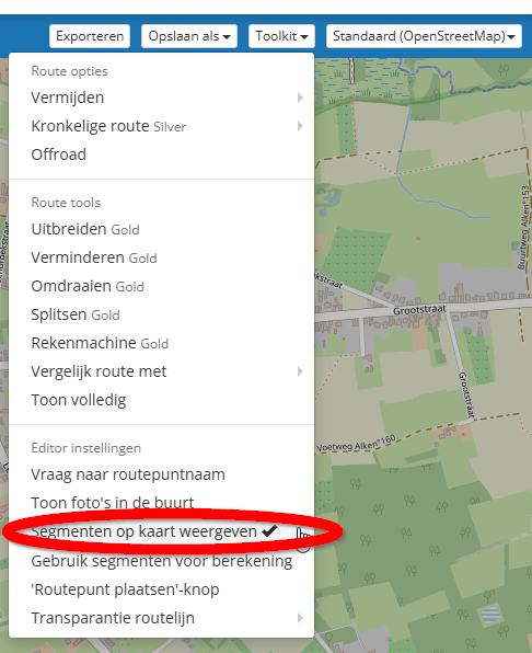

        @Patrick-65, It looks like you are using motorbike transport mode in the OSM map. That is not supported, but not the reason for what happens. I deducted the problem to be related to the use of Segments on OSM map. If you disable this function in the toolkit, the planner acts normal. (Show segments on map).

          waarom dient de knop om segmenten te gebruiken dan??
          Dit was net handig om op sommige stukken snelwegen te vermijden...

            @Patrick-65 Dat is het nog steeds. Alleen moet je je werkwijze wellicht iets aanpassen! Als je in de OSM-kaart je route maakt met segmenten, dan zet je die - zodra je klaar bent - om naar de Here kaart. Je krijgt dan een waarschuwing dat je verder gaat in een kopie van je route. De segmenten zijn dan in je route opgenomen. Voordeel is nu dat je met navigeren geen problemen hebt omdat de app natuurlijk ook gebruikmaakt van de Here-kaart.

              Die functionaliteit kun je dus nog steeds gewoon gebruiken, mits je de aangegeven optie uit zet. Dat betreft alléén de weergave van de segmenten op de kaart. Bij de routepunten zie je die nog steeds gewoon staan. Ik geef je deze tip alleen maar als workaround, zodat jij verder kan met je planning. Het onderliggende probleem zal moeten worden opgelost door het dev-team.

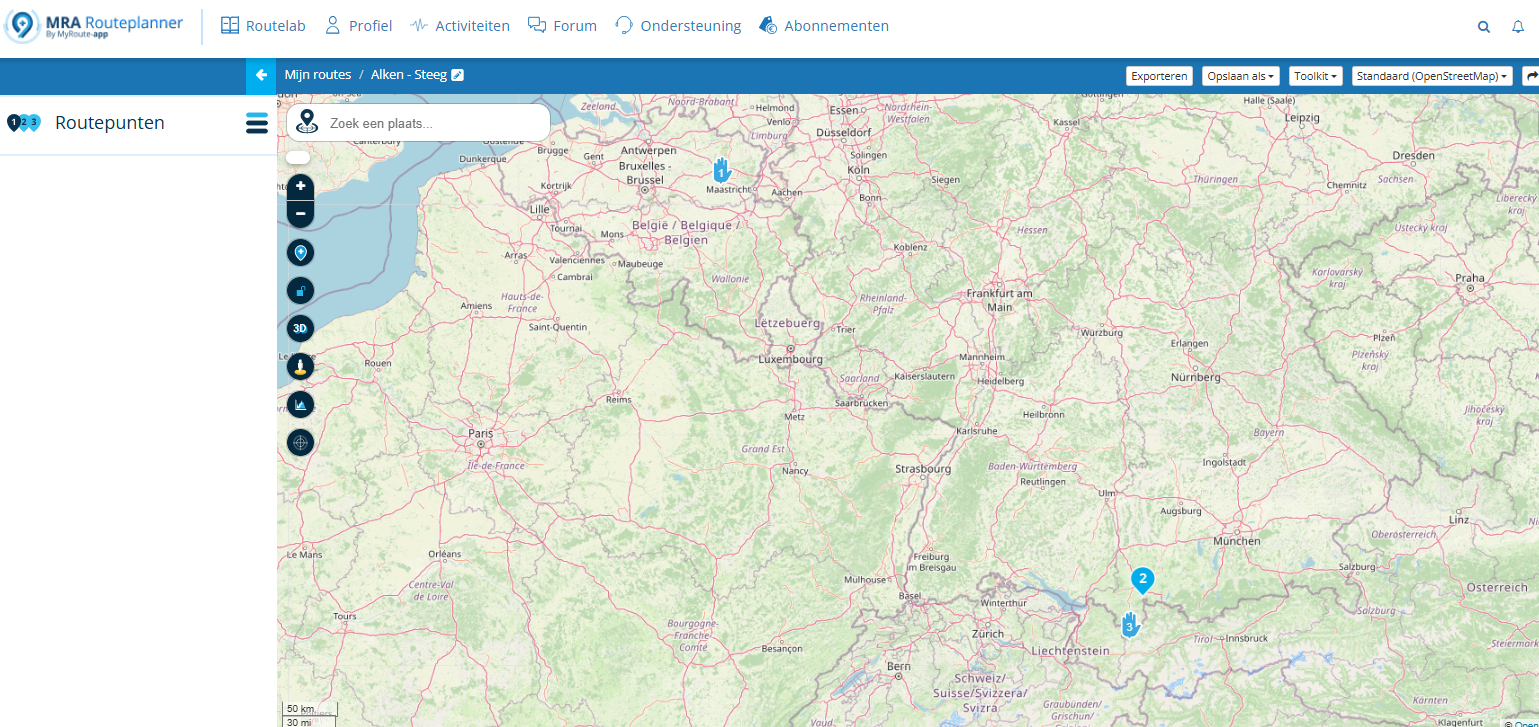

                het lukt me niet om de segmenten toe te voegen. waar staat deze optie bij de routepunten?
                Als ik verander (met auto) naar OSM, zie ik geen routelijnen.

                  @Patrick-65 Zet in OSM minstens 2 punten, dan kun je segmenten en de kromming aanpassen 8622.png 8623.png 8624.png
