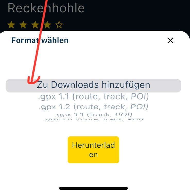

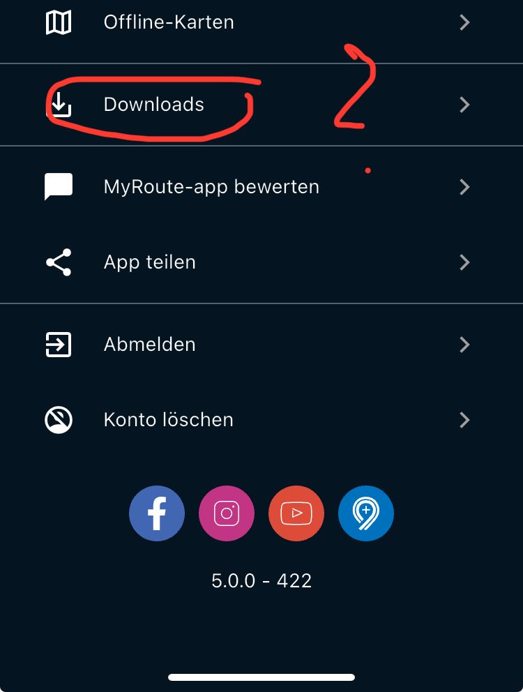

                        Nachtrag zum Download: @Corjan-Meijerink ; @Con-Hennekens
                        Weil vieleicht durch die Übersetzung falsch verstandnden, es geht um dieses hier, ich meinte die eine untere Funktion hier.
                        • Zum Dowenload hinzufügen s. Bild Auschnitt 1
                        • Im Konto unter dem Menü "Download" s. Bild Ausschnitt 2
                          Wozu brauchen wir das, das habe ich noch nicht verstanden wenn man jetzt das Synkronisieren hat.
                        Addendum regarding the download:
                        Because the translation might have been misunderstood, I'm referring to this one; I meant the lower function here.
                        • Add to download (see image excerpt 1)
                        • In the account under the "Download" menu (see image excerpt 2)
                          What do we need this for? I still don't understand if we already have the synchronization feature.
