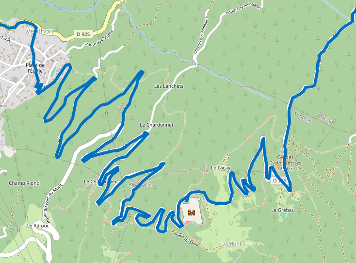

    Haarspeldbochten en zeker met dichte bossen kunnen een navigatie ook relatief makkelijk van slag maken. Ook hier zag ik dat MRA sneller en vaker zijn positief kwijt was en ook langer duurde voordat het weer op orde was.

      @M.-Schrijver, hoewel ik de haarspeldbochten-problematiek wel herken, moet ik in retroperspectief aangeven dat dat tijdens mijn Franse Alpen week vorige week überhaupt niet terug gezien heb...
      Zelfs in het beboste paadje omhoog en omlaag van Fort du Mont loopt de tracklog EXACT over de (bijzonder slechte!) weg. Gek eigenlijk, want dat heb ik ook vaak anders gezien in het verleden. Ik ben wel op een andere telefoon overgestapt voor mijn navigatie. Lijkt erop dat die betere GPS ontvangst heeft.

        Haarspeldbochten kan ik mededelen dat ik het heb gemerkt dat ook mijn XT es wel es het aan het verkeerde eind trekt. Wellicht dat het komt omdat de wegen van/naar haarspeldbochten die ik genomen heb vrij vlak naast elkaar liggen en mijn XT "dacht" dat ik dezelfde weg weer terug ging. Meestal na enkele 100-den corrigeerde hij zichzelf wel weer. En dit gebeurde dan ook in flink beboste gebieden. Kan zij dat het signaal enigszins verstoord wordt vanwege bossen/bergen/hoogte. Maar ik heb er niet zo'n last van. Meeste wegen gingen en kwamen van/naar 1 richting.

                      Zoals ik al schreef.
                      Het GPS komt zeer hoogst waarschijnlijk van de GPS ontvanger van de motor en niet van de Smartphone. De Goldwing heeft zijn ingebouwde Navigatie software en daardoor dus ook een GPS ontvanger
                      Het is geen verplichting maar het zeer geadviseerd door Google ( en waarschijnlijk ook Apple) om de sensoren (waaronder de GPS ontvanger) van het voertuig te gebruiken i.p.v de sensoren van de Smartphone. De bouwer van de Android Auto unit bepaald dus welke sensoren van de smartphone gebruikt worden. Dit wordt dus niet door app maker (zoals MRA bepaald)
                      De GPS ontvanger van de Pixel 6 zou bekend staan als geen echt goede ontvanger.
                      Mede daarom heb ik een losse GPS ontvanger gekocht en deze een aantal keren gebruikt.
                      Na analyseren van de Tracklogs zag ik dat de Tracklogs van de speciale GPS ontvanger eigenlijk hetzelfde waren als die van Smartphone. Dat vond ik vreemd. Ik had meer precisie verwacht.
                      Totdat ik ergens op internet een artikel tegen kwam hoe diep Android Auto in je voertuig verweven kan zitten (kan niet meer vinden). In dit artikel stond dus dat geadviseerd wordt om zo mogelijk voertuig sensoren te gebruiken voor een optimale beleving van Android Auto (zoals dit zo mooi beschreven kan worden).
                      Dit verklaarde waarom ik geen verschil zag. De smartphone GPS ontvanger wordt niet gebruikt maar die van Goldwing.
                      Weet niet goed hoe ik noemen moet maar het lijkt erop dat andere apps de vage GPS data verbloemen door als het ware meer aannames te doen hoe jij met de route omgaat. MRA lijkt de GPS Data stakker aan te houden. Lijkt wat minder de plooien glad te strijken.

                                    Today i made a testdrive in a new car with AA/ACP builtin and connected de Pixel 6a just to be curious how AA worked in that specific car.
                                    I also started a navigation app. Not for a route but just to see how it works/looks. I saw very quick the location precision of this app was more accurate than the same app on my Goldwing.
                                      M. Schrijverundefined Offline
                                      Vandaag een ritje gemaakt. Heb de rechten voor locatie van de "Android Auto" app verwijderd. Dit was een duidelijk verschil.
                                      De route liep veel soepeler op het scherm.
                                      De aanduiding van de snelheid fluctueerde veel minder.
                                      Verschillende stukken onder een dichte bladerdak gereden. Ook hier was MRA veel beter in staat om de route te blijven volgen.
                                      De positie van de indicator was ook veel accurater en constanter.
