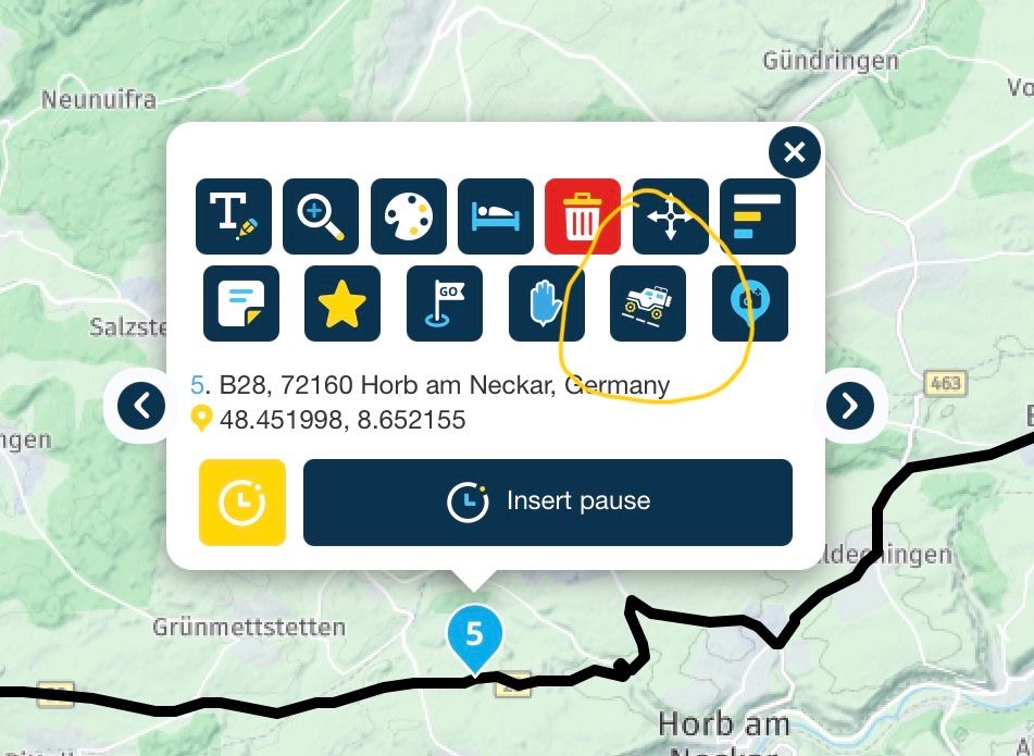

    Auch ein "ins Wasser" gesetzter Routenpunkt hat nicht funktioniert. Gibt es irgendwo eine Funktion, um zwischen zwei Punkten auf Luftlinie oder ähnliches umzuschalten?

      Ja, die gibt es. Klicke den Wegpunkt 16 an. Im Wegpunktmenue kannst du dann auf das Geländewagen Symbol klicken und dann wird eine Luftlinie zwischen WP 15 und WP 16 erstellt.

        Perfekt, vielen Dank! Das habe ich gesucht.
