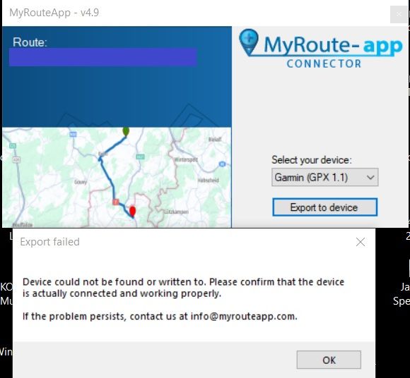

    Paar keer geprobeerd om de connector te gebruiken (laptop windows 10) om routes naar de XT te sturen.
    De connector vindt mijn XT niet (nog niet getracht om hetzelfde te doen zonder de µSD er in en ook niet van plan om die er steeds uit te halen om de connector te kunnen gebruiken mocht het aan de aanwezigheid van een µSD liggen).
    Openen en exporteren via de app en dan via Drive op de XT te zetten werkt prima maar dat was niet de vraag lol.

        Snap niet helemaal wat je bedoelt met Garmin software? Dat heeft toch niks te maken met het herkennen van de XT.
        Ja natuurlijk zie ik zowel het intern geheugen als de sd in verkenner en de connector software is up to date.

          @Marinus-van-Deudekom je slaat de plank volledig mis. Ook zonder de Garmin software is je XT te zien in verkenner. Het zijn heel simpel opslagmedia, zowel de XT als de SD kaart.
          En zolang er een SD-kaart in de XT zit, kun je de MRA connecter niet gebruiken.
          @guzt ik sla de connecter ook over. Op mijn SD-kaart staat mijn muziek en aangezien die hele constructie, van die SD-kaarthouder, flink gammel is ga ik ook niet dat ding er steeds uithalen en weer instoppen.

            Bedankt @travellexxie
            Had zo al een bruin vermoeden dat het aan de SD ging liggen.
            De ontwikkelaars hebben dus nog wat werk voor de boeg om dat in orde te krijgen.

              @Travellexxie Lex aangezien je volgens je handtekening nog steeds en XT gebruikt, neem ik aan dat je gelijk hebt. Vorige zomer voor een maat nog een aantal routes op zijn XT gezet via mijn laptop MET de MRA connector. Toen geen probleem en ook zijn sd kaart werd keurig herkend. Ik had/heb wel de Garmin software op mijn Windows 11 laptop staan. Misschien dat dat dan het verschil maakte. Gelukkig heb ik zelf de XT al meer dan 1,5 jaar niet meer in mijn bezit. Ik mis hem geen seconde.

                @Marinus-van-Deudekom Even alle beveiliging uitgezet (7 trackers???) en opnieuw geprobeerd. Noppes.
                En ja, alle Garmin software staat op mijn laptop en de XT wordt herkend in verkenner.

                      Do you have AV software/firewall that might be interfering i.e hiding the device?? I have a Zumo XT and don't use the connector I either use "Drive" or drop the GPX files directly onto the SD card in the XT and then import the routes when I start the device.

                        @Mzokk I already tried that, closing all security programs, ad blockers, tracking, finger printing, etc... Same result
