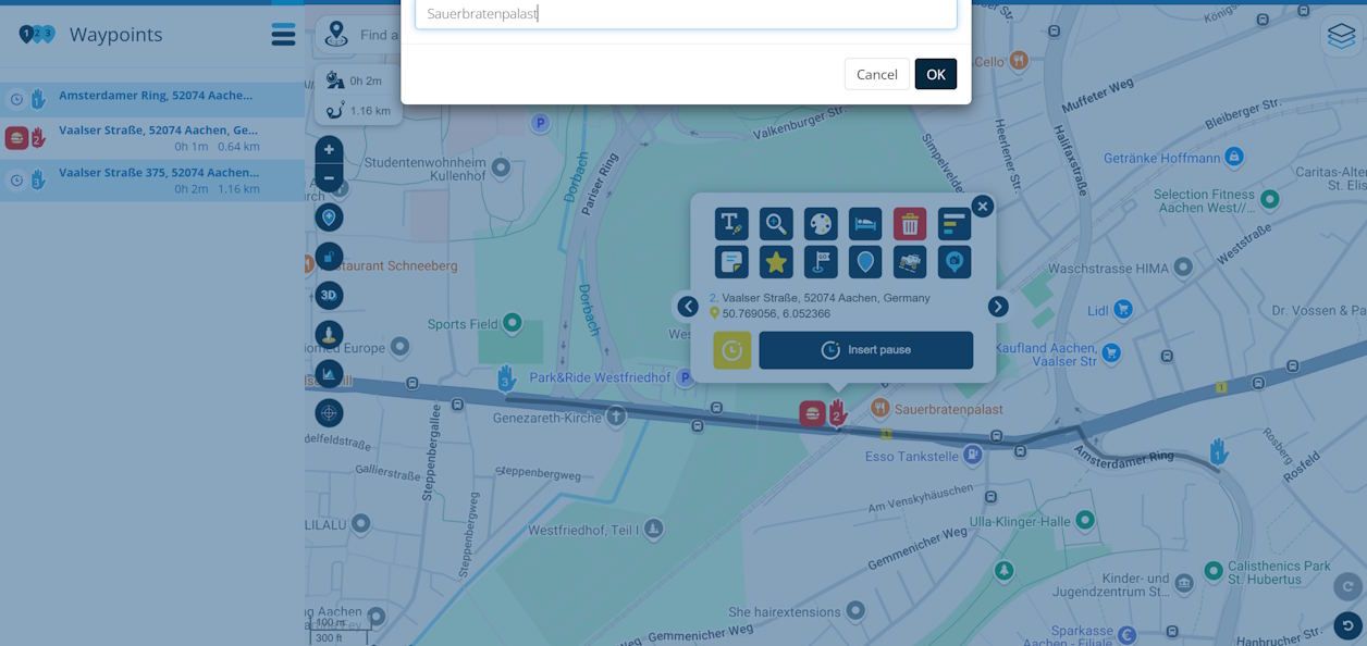

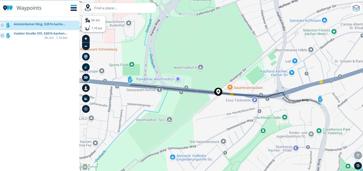

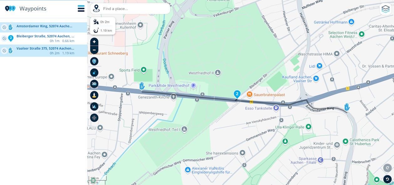

              Wenn ich ein Restaurant als WP zufügen möchte, mache ich das so:
              1. An der entsprechenden Stelle auf die Routen-Linie klicken, das erzeugt einen WP und vergibt die passende Nummer:
              1. Details anpassen:
              Fertig.

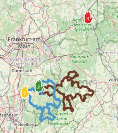

                    Was auch cool ist, bei Hotel Optionen in der Vorauswahl, also in der Ersten Planungsphase…
                    Ich mache eine Route mit Via Punkten bei den möglichen Hotels zB. drei Hotels als mögliche Optionen, blende diese Route mit 100% transparent dann einfach aus, so bleiben nur die Via sichtbar und hole mir dann die Routen der möglichen Wochenend Routen dazu, so sieht man die Optionen der Hotels. Die 👋, 3 ist hier ein bekannter mit einer FeWo, aber so sehen alle z.B. das es zu weit entfernt ist.
                    MRA Tipp: Ansicht, das kann man so anzeigen lassen wenn man die Route zwischen 1,2,3, 100% transparent macht, und die anderen Routen einfach einblendet !

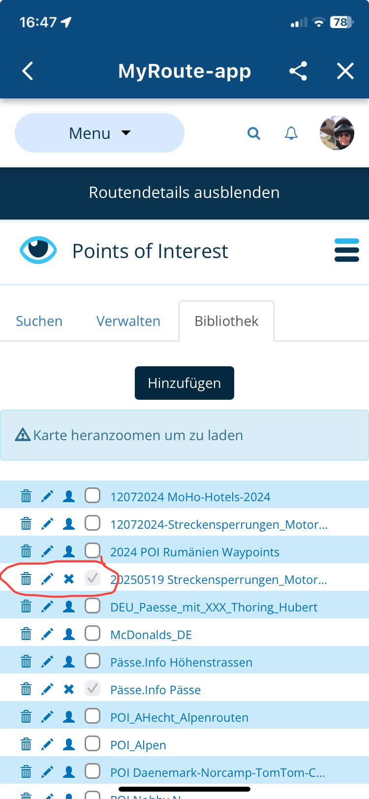

                      1.) Schritt
                      Wenn Du eine eigene Favoriten Datei hast lade diese in der POI Bibliothek hoch, und setze den Harken auf immer im Planer anzeigen, so siehst Du diese schon mal bei der passenden Zoom Stufe auf der Karte beim planen, dann ist das schon mal ein erster Schritt.
                      2.) Schritt
                      Bei der Planung dann so wie von @Martin-Wilcke beschrieben vorgehen..
                      Bild zur 1.) Schritt
                      Im Beispiel die Sperrungen für Motorradfahrer ..
