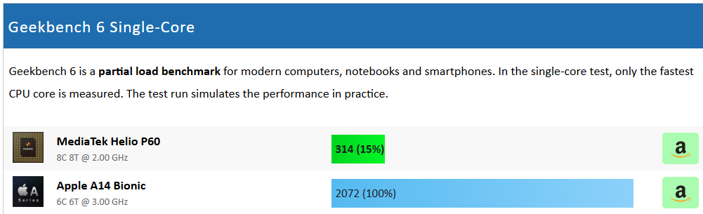

        naast een Android toestel, heb ik ook een iPhone 12 Pro Max staan dewelke identiek dezelfde route volgt, maar met een andere detailleringsgraad .
        Dit loopt perfect en bovendien is de iPhone 12 veel sneller dan de CARPE ITER 4c bij het draaien van het beeld en bij het berekenen van een alternatieve route.
        Dat verbaast mij helemaal niks na het zien van deze benchmark resultaten 😉

          @EMW-motorridders iPhone zal inderdaad altijd sneller zijn.
          Over de carpe iter kan ik niet specifiek veel helpen. Ik zou aanbevelen alle (relevante) kaarten offline beschikbaar te maken (door ze te downloaden). In de navigatie instellingen > functioneel kan je de offline modus aanzetten. Dan heb je sowieso geen gezeur met internet tijdens het rijden.
