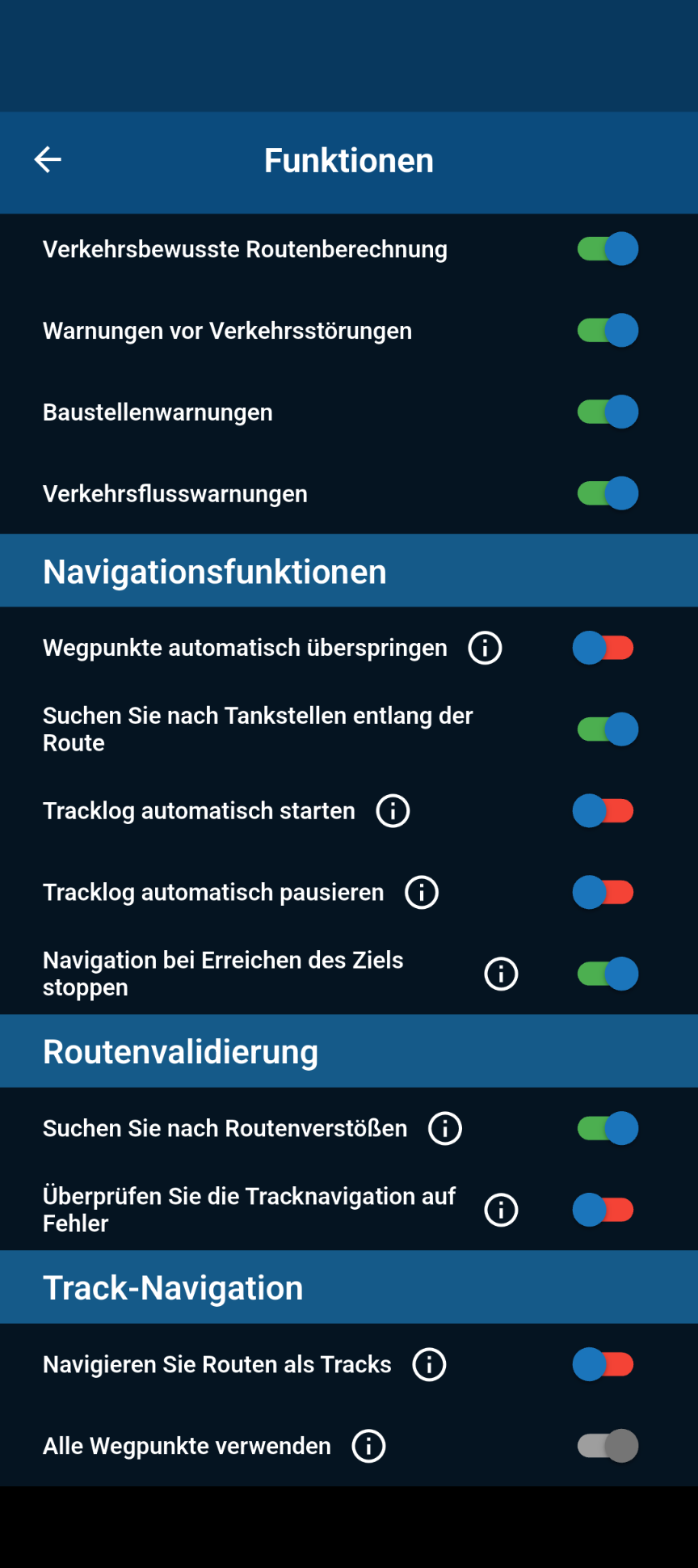

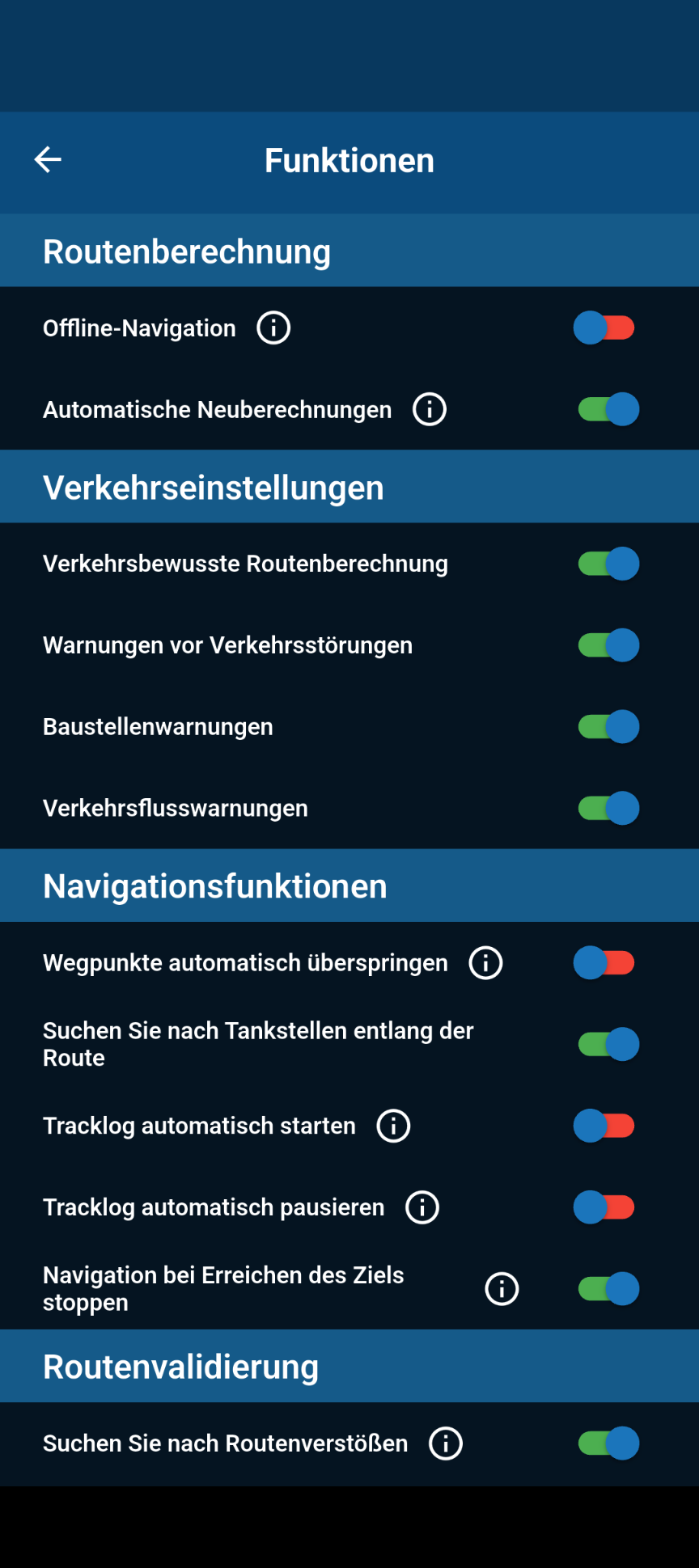

                          @Sanktjohanser Der große Unterschied zu anderen Plattformen ist, das Dich MRA gar nicht in eine Baustelle leiten wird, weil diese Sperrungen "in der Regel" von der Here Karte berücksichtigt werden.
                          ( Es kann aber natürlich vorkommen, das eine (kurzfristige Sperrung nicht angezeigt wird)
                          Solltest Du unerwartet vor einer Sperrung stehen, dann einfach manuell den Punkt überspringen, die App rechnet bis zum nächsten Punkt und du bist dann wieder auf der Route.

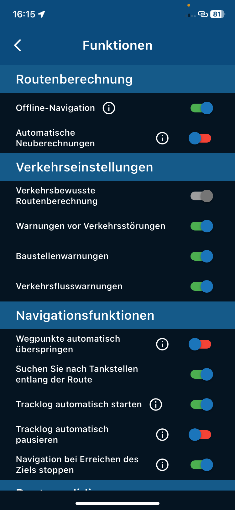

                          Folgende Regeln solltest du beachten!
                          1. Setzte alle Punkte genau auf die Straße ( auch mit der "Option ausbreiten" musst Du jeden Punkt auf Genauigkeit überprüfen)
                          2. Navigiere mit Route als Route
                          3. Verwende diese Einstellungen
                          4. Überprüfe die Route vor dem Start auf Routenverstöße >>Dort siehst du im Vorfeld schon die Sperrungen)
                          Das ganze funktioniert sowohl online als auch offline (selber getestet)
                          Ich habe schon vieles probiert und bin auch mit anderen System vertraut ( Garmin , Kurviger, CRN).
                          Aber das mit Abstand beste Paket ist für mich MRA!Screenshot_20250630-113005.png

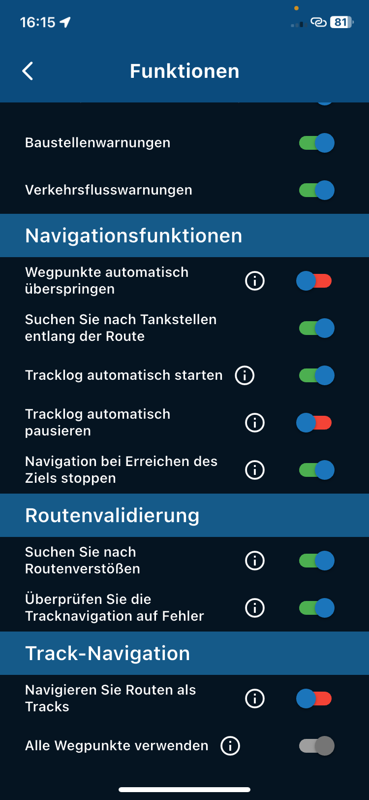

                            Link zu den Einstellungen Navi Basis
                            Wer es möchte kann sich das mal kurz anlesen, und wer mir seine Mail Adresse per Char schickt bekommt die PDF von mir gerne zugeschickt, denn eine PDF lässt sich hier leider nicht ablegen 👋
                            Zum Navi Zoomen +/- und auch wichtig hier das (WP) Wegepunkte überspringen nutze ich Remotek One, der Vorteil, es ist vom Motorrad unabhängig zu betreiben, und ist sehr gut in die MRA Eingabe integriert..!
                            Link zum Beitrag… Remotek One

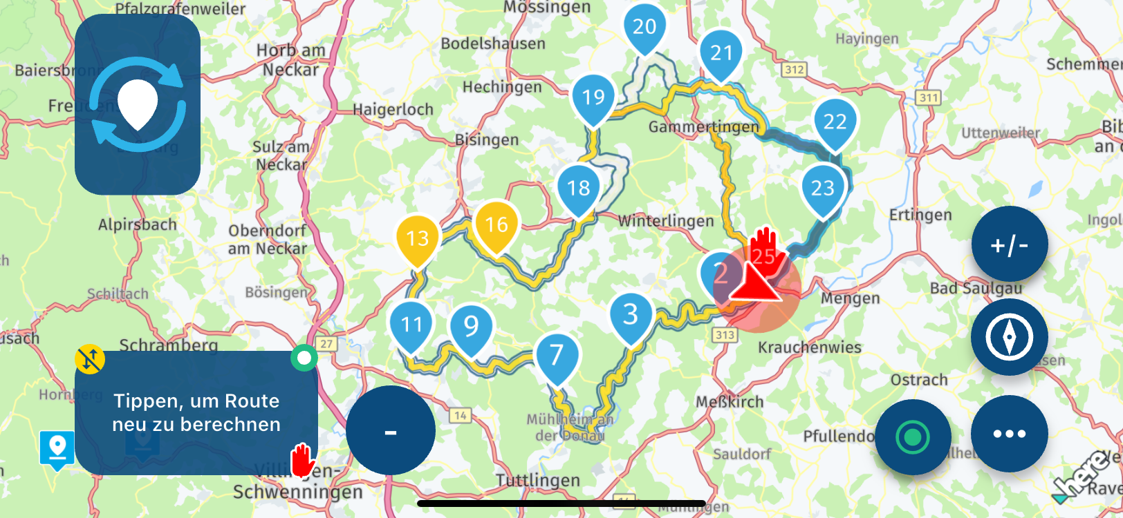

                              Ich denke, das ist ein Problem mit automatisch übersprungenen Wegpunkten.
                              Vielleicht war auch noch eine Baustelle beteiligt, obwohl ich aktuell dort keine Baustellen finden kann.
                              Interessant ist: WP 2 wird vorletzter WP, dann führt die Route vom ehemaligen Ziel im Harz durch Hannover zum ehemaligen WP 2. Diese Route scheint irgendwie interessant zu sein für MRA.
