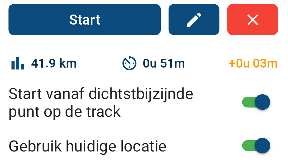

    Eerst mijn verwachtingen even uitleggen.
    Als ik een route als track start, verwacht ik een route op mijn scherm die ik kan rijden. Waarbij ik netjes navigatieaanwijzingen krijg. Als ik afwijk van de route (reden doet er niet toe) verwacht ik dat ik netjes terug gebracht wordt naar de originele route. Ook verwacht ik geen routepunten te zien. Dit is het beeld wat ik gekregen heb van de vele berichten over dit onderwerp op het forum.

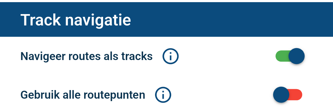

    Dit zijn mijn instellingen.
    Offline navigatie staat op "disabled/uitgeschakeld"

              Hier kan ik een heel helder antwoord op geven!
              Je hebt "gebruik alle routepunten" uit staan.
              Op het moment dat je dus het ene punt oversloeg zeg je tegen de app dat je naar het volgende routepunt wilt. Dat is in dit geval dus het volgende viapunt en daar berekent ie de snelste route naar toe.
              Start vanaf dichtstbijzijnde punt op track kan nog altijd het startpunt zijn afhankelijk van de andere routepunten / vorm van de track.
              Dit heeft me wel een idee gegeven voor verdere verbeteringen. Mogelijk pak ik dat nog ff snel mee in de update! In dit scenario wil je dus niet direct naar het volgende viapunt maar gewoon naar "het volgende dichtbijzijnde punt op de track wat niet je huidige viapunt is" 😉
              Dank voor de waardevolle input, ik snap volledig dat dit niet helemaal gewenst is in dit scenario.

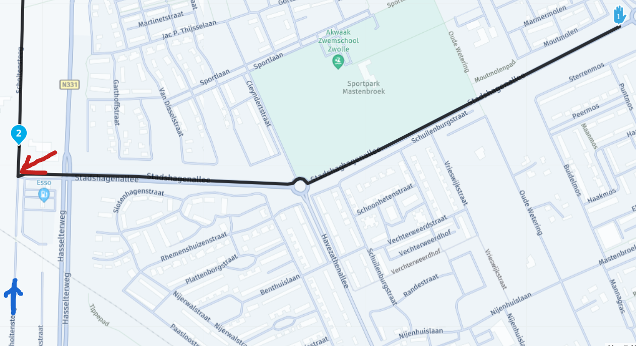

                              Hou even in het achterhoofd in mijn Route-als-Track alleen de Viapunten zichtbaar waren. Vormingspunt 2 was dus niet aanwezig.
                              Het blauwe kriebeltje was mijn positie waar ik de route-als-track startte.
                              Het kruispunt bij de rode pijl is mijn dichtstbijzijnde punt. Dus ik verwacht dat de route daar opgepakt wordt. En niet bij Viapunt 1.
                              Een Track bestaat uit duizenden punten. Bij wijze op iedere meter een punt. Dat geeft de flexibiliteit. Je kan dan de route echt op ieder punt oppakken. Op ieder punt afwijken en op ieder punt weer terug op de route komen.
                              Gewoon door er naartoe te rijden of te laten begeleiden. Niet door een punt op het scherm te selecteren.
                              De routepunten liggen er dan als een informatie laag bovenop. Ze zijn er. Ze geven eventueel een melding maar ze hebben geen invloed op de routeringsalgoritme.

                                  @M.-Schrijver said in Route als track hoe werkt dit nu?:
                                  Precies daar zit de denkfout (denk ik). Het deel van je Route-als-Track tot aan WP1 is geen Track maar een routebegeleiding naar WP1 als VIA punt. De trackbegeleiding begint daar pas. Als jij weet dat je WP1 niet wilt gaan bereiken, druk je bij het starten van je Route-als-Track even lang op het punt waar je de track wilt gaan raken. In jouw screenshot dus in de buurt van WP2 (die zie je dan niet in je navigatie, maar je kunt er wel gewoon lang drukken op de track. Wat er dan gebeurt is dat er een routebegeleiding (dus géén track!) wordt gestart tot aan dat punt, en vervolgens de trackbegeleiding start.

                                    Dat geen denk fout maar een verschil in verwachtingen.
                                    Een route werkt met routepunten. Dus dan is het dichtstbijzijnde punt een routepunt. Dat lijkt mij een helder verhaal.
                                    Bij route-als-track verwacht ik geen routepunten als basis zoals bij een regulier route maar een track als basis. En die kan je automatisch op echt ieder willekeurig punt oppakken. Omdat een track uit duizenden punt bestaat. Dat is mijn verwachting. Dat doet Route-als-Track niet en daarom snap ik het nut van deze functie niet.
