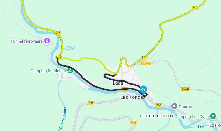

    3 Tage Frankreich, penible geplant, super Tour. MRA hat auch super funktioniert bis auf einen Absturz welcher nur durch das Neustarten des Mobiles behoben werden konnte. 2 Sachen sind mit aufgefallen:
    -MRA nimmt gerne Abkürzungen. Dies obwohl ein gesetzter WP das eigentlich verhindern sollte
    -WP in der Zukunft, also welche ich noch gar nicht erreicht habe werden einfach als übersprungen gemeldet. Ich glaube das Problem gab es schon einmal.
    -Was ich immer noch vermisse ist ein Meldung wie "Route wurde verlassen" Durch das Neuberechnen fällt es mir vielfach gar nicht auf das die Route verlassen wurde.
    Version ist 4.3.8-386

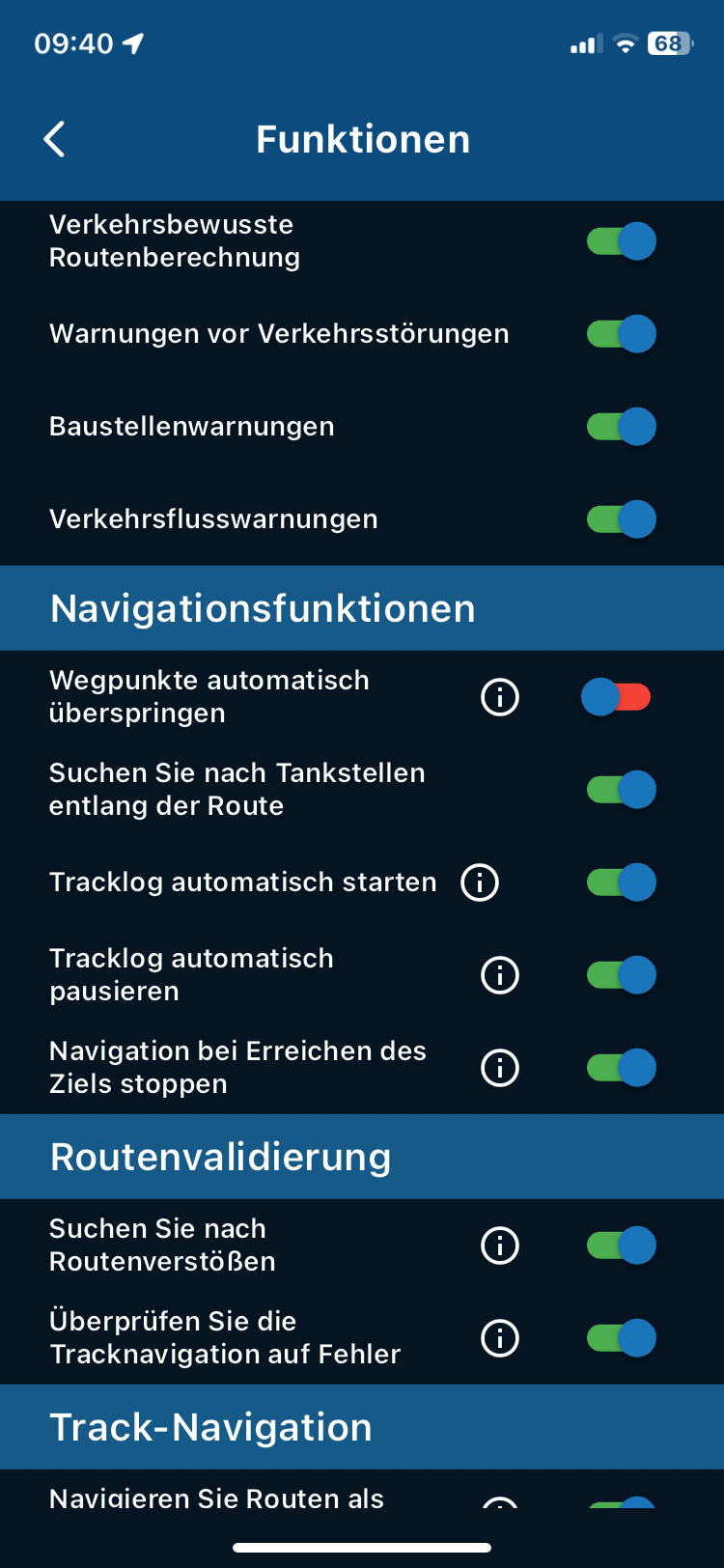

              @Kudee
              WP automatisch Überspringen ausschalten ✅
              Wenn man zu viele Kehren in kurzer Zeit fährt weiß die App nicht mehr was wie usw. dann wird falsch übersprungen. Zusätzlich ist es in engen Tälern auch mit dem GPS Signal nicht immer eindeutig für das System.
              Also so wie Jörgen schreibt, wenns auf ständig aus steht so auch bei mir hilft eine BT Tastatur. Ich nutze die Remote One unter iOS.
              Doppelklick Pfeil rechts und schon ist der nächste WP übersprungen… so mache ich das, wenn ich es brauche !

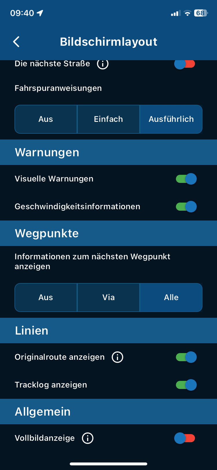

                @Kudee
                Ja den Tracklog auf automatisch starten aufzeichnen stellen = gelbe gefahrene Linie
                Ja und geplante Route sichtbar machen.
                Findet man im Konto unter Navigationseinstellungen

                  @Kudee said in Wegpunkte werden übersprungen welche ich noch gar nicht erreicht habe!:
                  The automatic skipping of waypoints is especially targeted at waypoints you did not reach. If you reach a waypoint, there would be no need to skip it 😉 . It is not fully conclusive from your screenshot, but I think you might have some large distances between your waypoints. After 5 recalculations before reaching a waypoint, the waypoint will be considered unreachable and will be skipped. If you leave a large distance between waypoints, the risc of that happening becomes larger. Especially of you stop at some location for a P or stretching legs...
