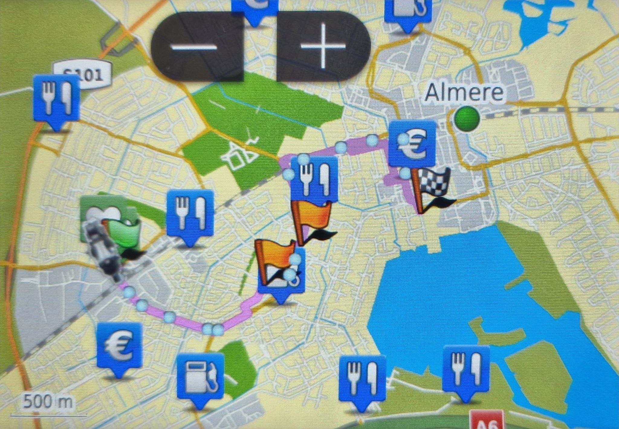

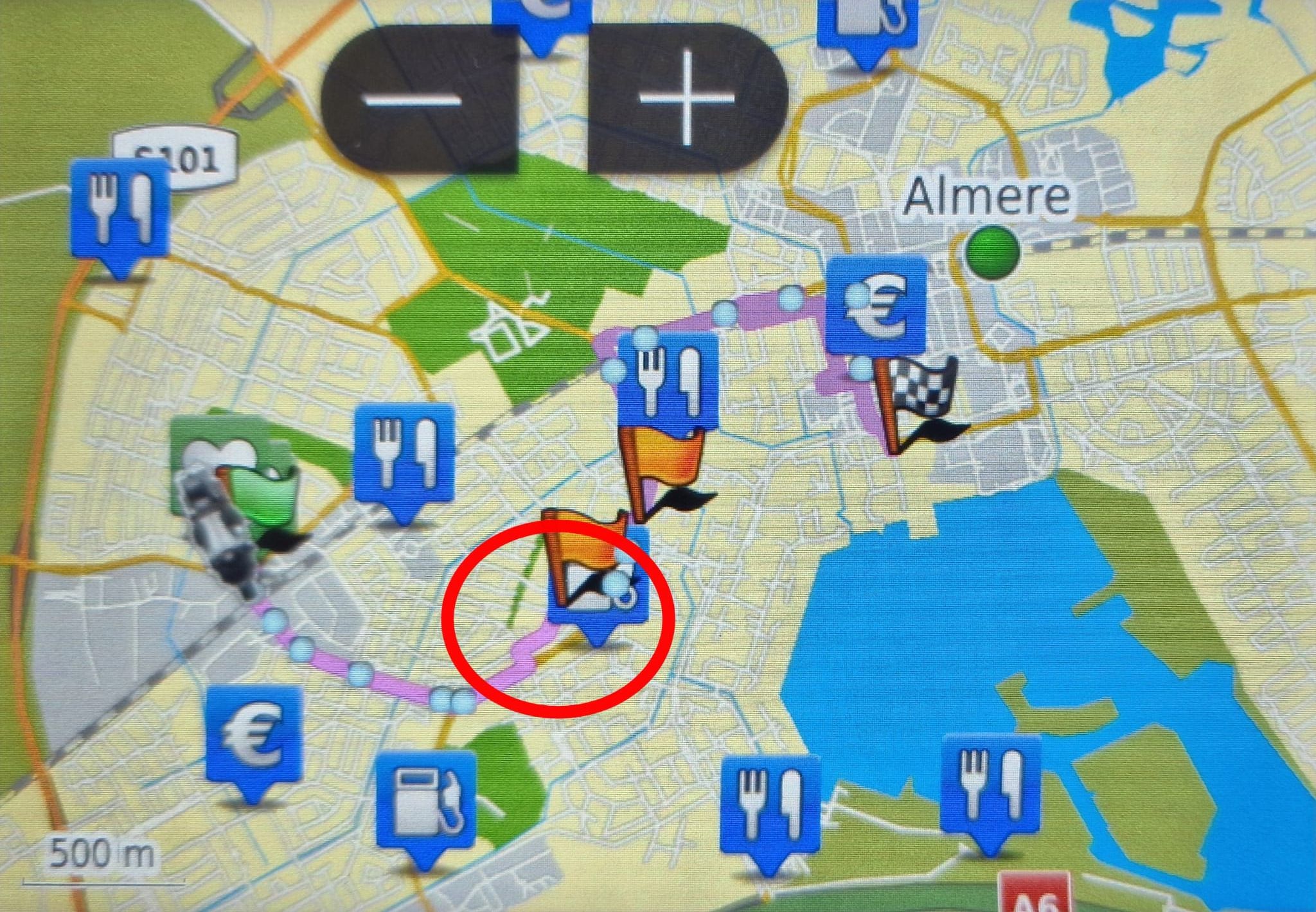

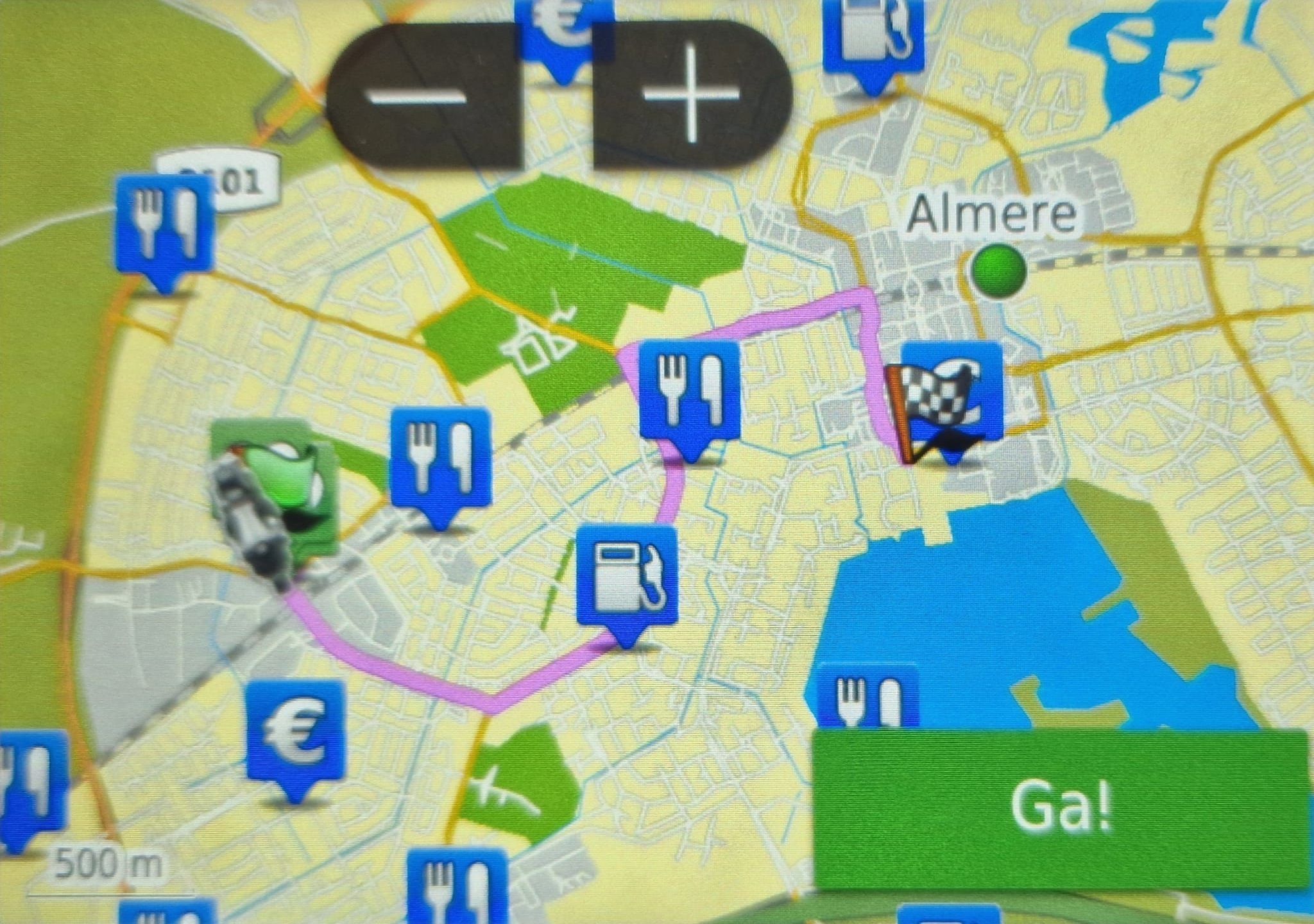

        Ik begrijp er niks meer van.
        Vanmorgen een korte testrit gemaakt met een aantal shapingpoints en viapunten. Voorheen als ik de route rechtstreeks ging laden naar de navigatie vanuit MRA waren de shaping points en viapunten wel zichtbaar in de preview, maar zodra ik op start drukte waren alle punten verdwenen. Er werd voorgesteld om de route eerst in Tracks te laden en daar om te zetten in route. Dat werkte.
        Vanmorgen toch weer rechtstreeks de route in de routeplanner gezet (gpx 1.1) zonder eerst via Tracks te gaan en wat schets mijn verbazing!! De route is nu wel met shapingpoints en waypoints zichtbaar NADAT ik op start druk.
        Zoals gezegd. Ik begrijp er werkelijk niks meer van. Is er misschien een update of zo toevallig geweest. Anders kan ik het echt niet verklaren.

          @Speedlink De laatste update dateert van deze week, versie 4.1.3 (312Android en 311iOS)

            @Speedlink deel eens zo'n route met ons dan kunnen we er een keer naar kijken.
            Anders dan Guzt heb ik de ervaring dat het maken van veel vormingspunten wel degelijk zin heeft. Het kan zeker ook geen kwaad en zorgt er in ieder geval voor dat de route die je zou willen rijden om daadwerkelijk op je nav komt

              Het delen is geen probleem, maar ik zie niet hoe.
              Maar op zich is dat niet echt nodig denk ik want het is niks bijzonders. Ik denk wel dat ik het probleem misschien al weet.
              Ik denk dat ik hem toen als BMW Motorrad (GPX 1.2) heb geëxporteerd. Nu doe ik dat steeds als Garmin (GPX 1.1). Tja de Navigator is van BMW dus vind deze keuze niet zo gek, maar toch denk ik dat daar het probleem zit. Ik heb het nog niet kunnen testen, maar ik durf er wel geld op te zetten.
              Morgen laat ik het weten. Ik kom er vandaag niet aan toe.
              Heeft iemand een ander idee dan hoor ik het graag.
              Groetjes
