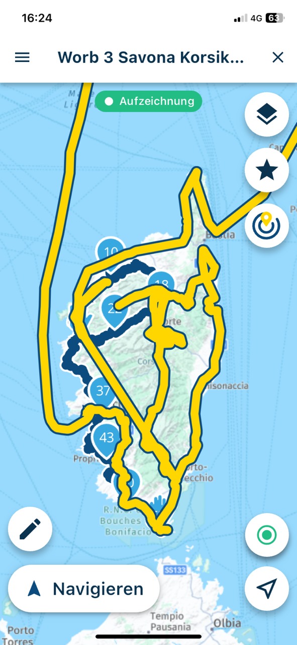

        habe bei meiner Korsika-Tour immer wieder Aufzeichnungsunterbrüche, die danach nicht mehr brauchbar sind. wichtige Touren-Abschnitte die ich nicht mehr nachvollziehen kann !! somit ist die Aufzeichnung Wertlos !! *wie kann ich die Aufzeichnung deaktivieren oder den Fehler beheben??. ich benütze Garmin Zümo XT2 Touraufzeichneung Garmin-IMG_5517.PNG

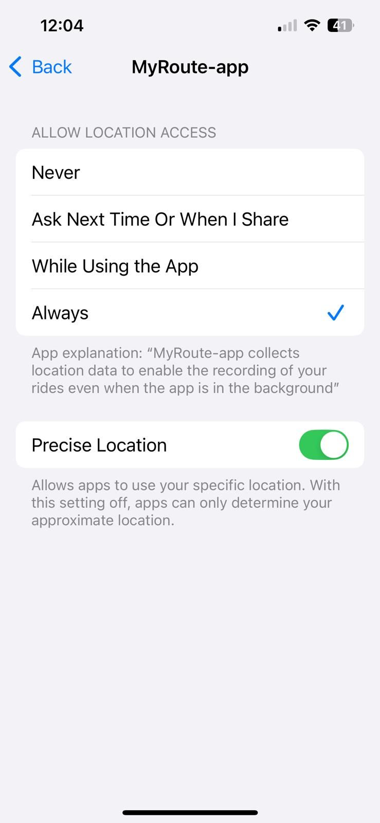

          Wahrscheinlich ist auf Ihrem Telefon eine Form des Batteriesparens aktiviert, die dazu führt, dass Ihre App heruntergefahren wird, wenn sie eine Zeit lang nicht benutzt wird. Prüfen Sie in den Einstellungen Ihres Geräts, ob die App über ausreichende Berechtigungen verfügt, um im Hintergrund zu laufen und von den Energiesparoptionen ausgeschlossen zu werden.
            Adrian Avram Offline
            @Con-Hennekens that, or location is not set to always. At least this happened to me while using my iphone and location was set only to "while using the app"
