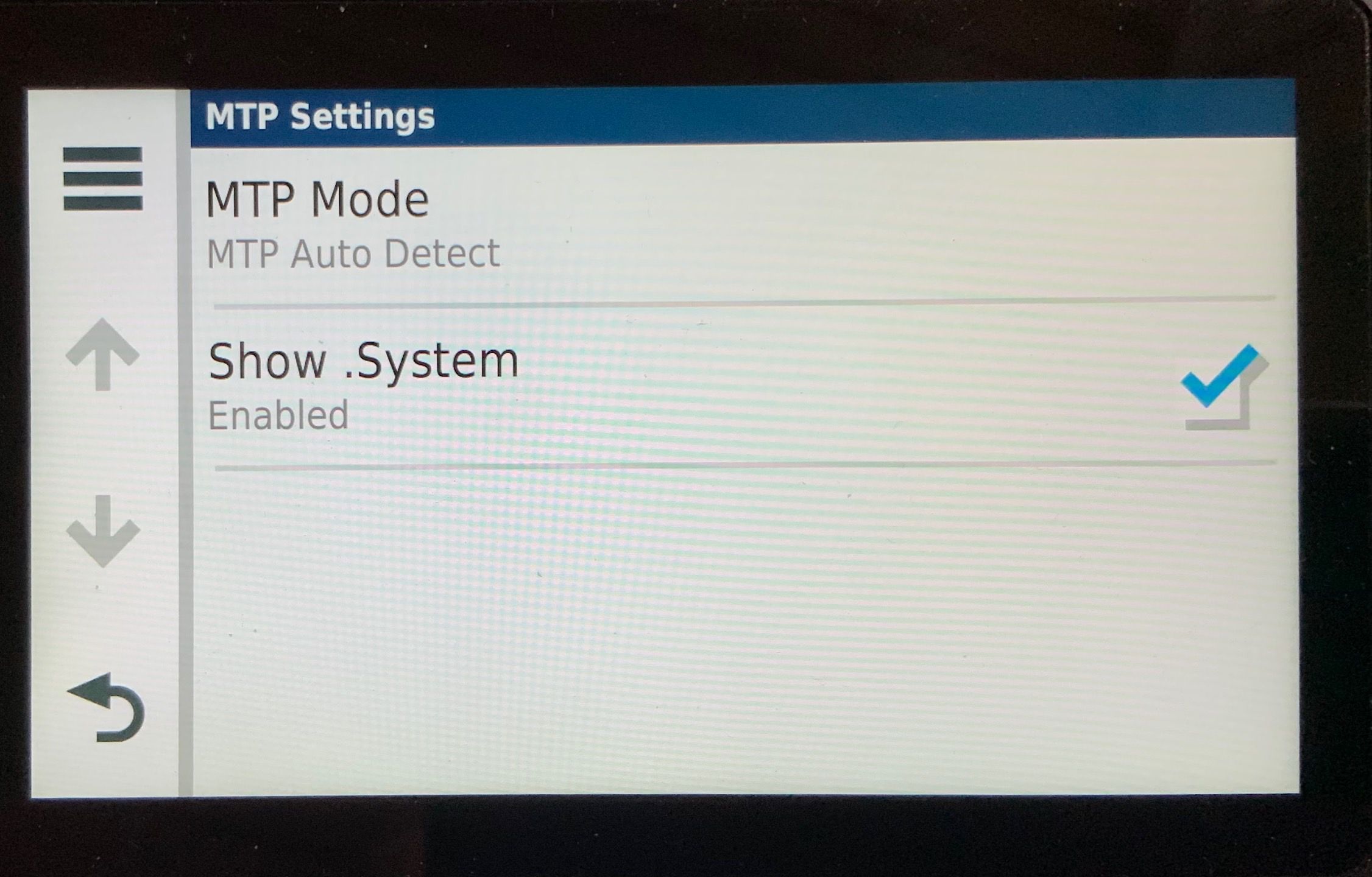

                        Reinhard-32undefined Offline
                        Reinhard-32
                        @Hans-van-de-Ven-MRA-Master
                        Hier meine Einstellungen. Das ZumoXT wird von BaseCamp und von GarminExpress erkannt.
                        Kindly regards
                        Reinhard
                        ZumoXT, Zumo 590, Montana 700i and Mac
                        • Reinhard-32undefined Reinhard-32
                          @Reinhard-32
                          USB-Kabel?
                          Carpe Iter Ci V4/ Garmin Zumo XT2/XT/BMW Connected Ride Navigator/MyRouteapp (The App)
                          Reinhard-32undefined 1 Reply Last reply
