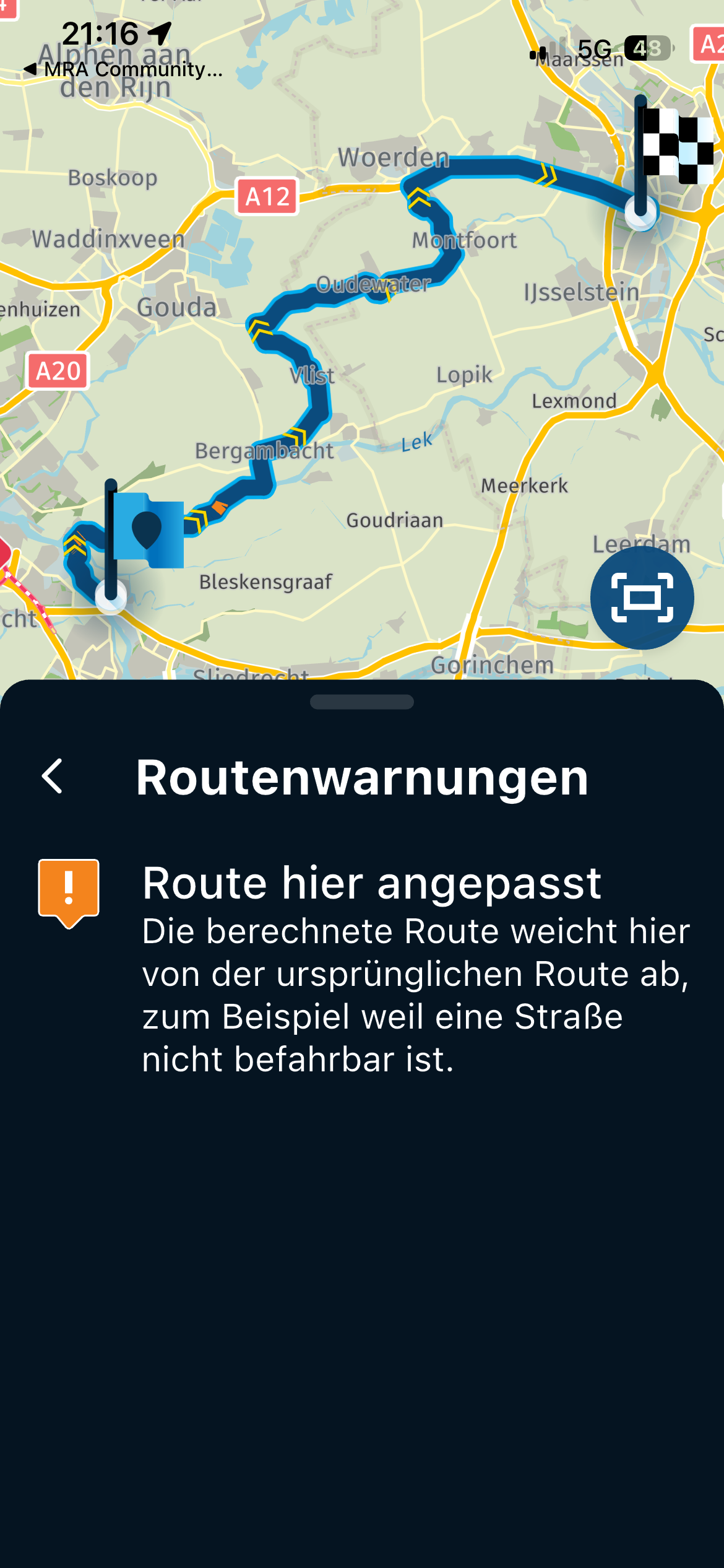

                Dit meldt de V6.0.0 (bèta)
                Route hier aangepast De berekende route wijkt hier af van de oorspronkelijke route, bijvoorbeeld omdat een weg niet begaanbaar is.

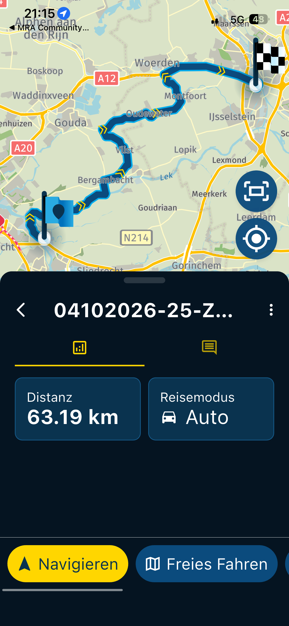

                  Extra informatie. Ik ben op/in de buurt van het startpunt.
                  Heb een gpx route gekregen van motorclub. Route wordt goed getoond. Druk op navigeer en vervolgens de melding, de route kan niet berekend worden.
                  Geen extra info die teruggegeven wordt
                  Andere devices doen het wel.

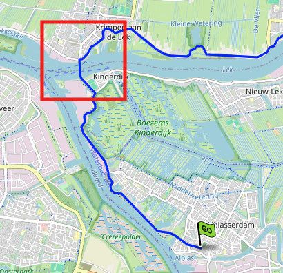

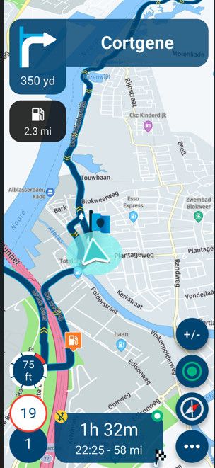

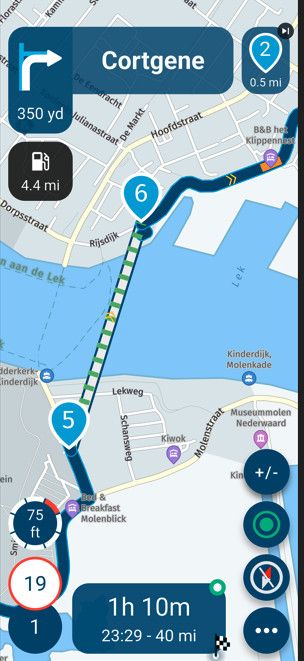

                        @Edwin_M Ik vermoed dat de reden dat je problemen hebt is omdat de route een veerbootovertocht bevat
                        Toen de route op mijn apparaat werd berekend, zoals je hierboven kunt zien, werd de route omgeleid en extra kilometers toegevoegd om de veerboot te vermijden
                        Er zal een verschil zijn in de instellingen waardoor mijn apparaat kan worden omgeleid
                        Maar eigenlijk wil je een manier vinden om de berekening via de veerboot mogelijk te maken
                        I suspect the reason you are having problems is because the route contains a ferry crossing
                        When the route calculated on my device, as you can see above, it re-routed & added extra mileage to avoid the ferry
                        there will be some difference in the settings that allows my device to re-route but really you want to find a way to enable the calculation via the ferry

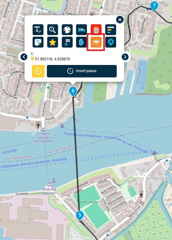

                          @Edwin_M in plaats van te proberen het oorspronkelijke routepad te volgen
                          Als je het omzet naar een route, kun je punt 6 aanpassen met de off-road functie
                          De app navigeert vervolgens via de veerboot
                          rather than trying to navigate the original route-track, if you convert it to a route then you can modify point 6 with the off-road function
                          the app will then navigate via the ferry

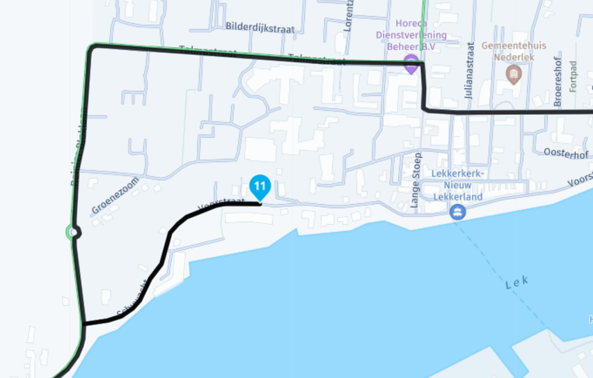

                            I've tried to load the track from the link. Same error.
                            I convert the track to a route and this works.
                            I also suspected the ferry. But the route took the same ferry and didn't give any problems.
                            In Lekkerkerk the route did something strange. Maybe this is the cause of the error.
                            According to the Here map. The track goes in the wrong direction on the Voorstraat in Lekkerkerk
