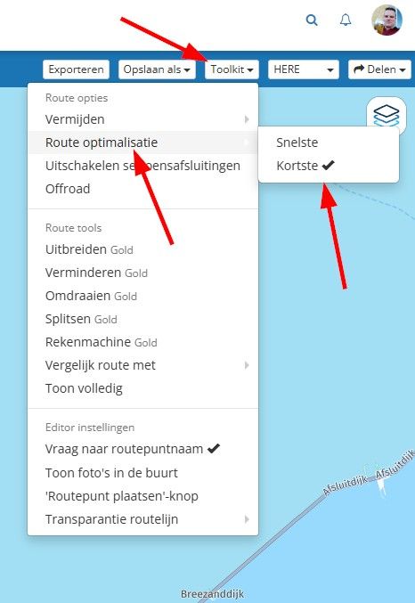

                    Maar dit heeft ook te maken denk ik met een instelling in MRA, of je de snelste of de kortste route hebt ingesteld. Kan zijn dat door die instelling de routeplanner je dwingt om de weg te verlaten omdat het of korter of sneller is.
                    Dit kan je controleren door MRA te checken welke instelling je hebt.
                    Ga hiervoor naar: Toolkit > Route optimalisatie
                    Daar kan je zien of je de snelste route of kortste route geselecteerd hebt.
                    Maar zet es een link van die route waar je het probleem mee hebt hier neer, dan kunnen we zien wat het probleem is en of wij hetzelfde ervaren.
