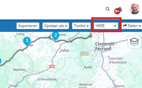

        Hoi, vaak rijd ik routes die door een club zijn uitgezet, dan weet ik niet in welke kaart deze zijn uitgezet. Als ik van A naar B rijd waar kan ik dan zien welke kaart ik gebruik?
        Marinus van Deudekom Travellexxie 2 Replies Last reply
        • Ron 3q Ron 3q
          @Ron-3q in het route lab
          • Ron 3q Ron 3q
            @Ron-3q here... ehhh hier 😛
