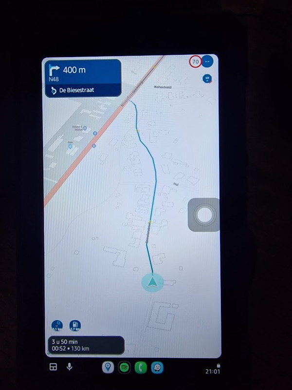

    Ik ben nieuw met MRA maar heb wel de meeste helpfiles en youtube filmpjes bekeken en ook gezocht hier op het forum maar kan niet direct een oplossing voor mijn probleem vinden.
    De koppeling met mijn El Cheapo 5 inch Android Auto system verloopt vlekkeloos, en werkt ook met andere apps zoals Waze en Google maps, alleen zie ik bij MRA bij het volgen van een route geen snelheidsaanduiding (foto1). Als ik niet aan het navigeren ben zie ik de snelheidsaanduiding in de rechterbovenhoek wel (foto2). Is dit ergens een instelling die ik niet kan vinden? Op het scherm van de phone is wel alles te zien tijdens het navigeren.
    Voor de rest nog geen klachten, vooral het goed importeren van GPX is voor mij een meerwaarde.
    alt text
    met snelheidsmeter
    alt text

        vrees dat het iets anders is, aan de resolutie van de telefoon zal het zeker niet liggen, Samsung 22 Ultra. Heb het ook getest in een nieuwe Dacia Bigster, zelfde probleem bij opstart maar als ik daarna mijn telefoonscherm even aanzet komt de snelsheidsaanduiding alsnog en blijft dan ook als ik het scherm van de telefoon uitzet. Misschien dat de 5 inch AA te weinig resolutie heeft 854*480 maar betwijfel het, plaats genoeg in elk geval, ik zie ze trouwens een fractie van een seconde verschijnen, waarna ze wegblijven.

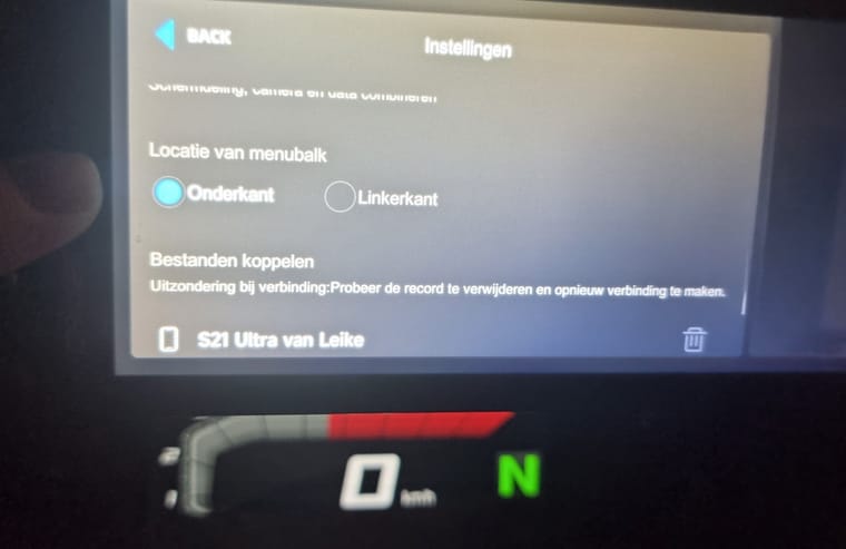

          Ik had hetzelfde probleem. Ik zie dat je de menubalk links van je scherm hebt staan. Veplaats deze naar onder en je hebt je aanwijzingen weer terug.

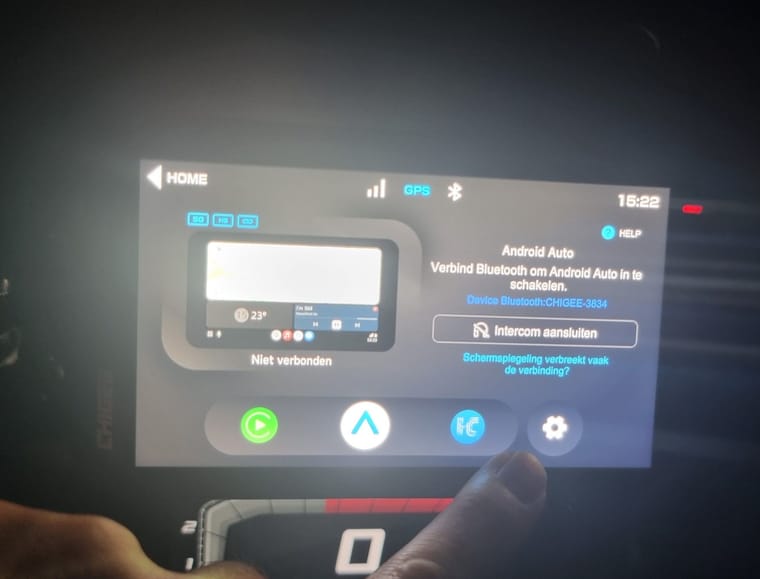

                Zo te zien heb je een chigee dan doe je dit als volgt.
                1. Stop de bluetooth op je telefoon.
                  2.Start je AA op en wacht dat hij klaar is.
                  3.Tik nu op het AA teken onder in beeld.
                4. Je komt nu in het connect menu van AA. Tik hier op het handwieltje voor instellingen.
                5. Scroll omlaag en dan zie je locatie van menubalk staan met de keuze onderkant of linkerkant.
                Maak je keuze en de balk is verplaatst.

                  @Leike-Lodiers Bedankt voor de moeite en het meedenken!
                  Ik heb een EKIY M15, ik kan enkel mijn menu links of rechts zetten, niet onderaan.
                  Het heeft in elk geval niets met de horizontale resolutie te maken. De M15 kan je ook in portret mode gebruiken en dan zie ik de snelheid wel bij veel minder pixels, alleen past dat dan niet achter mijn windscherm en is het ook moeilijk leesbaar. 👓
                  Denk echt wel aan een bug want zoals reeds gemeld bij opstart van de route zie ik wel degelijk de snelheidsaanduiding heel even verschijnen.
