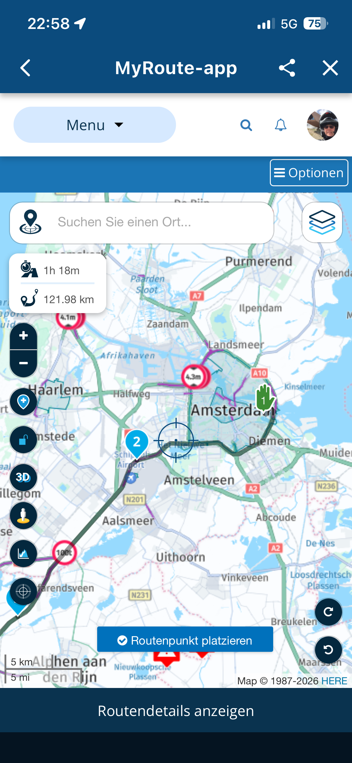

    Wie kann ich mit der MyRouteApp die Umweltzonen in NL sicher vermeiden ,,?
    Wir mussten für Amsterdam eine Ausnahme vom 3-7.5.26 beantragen die gilt für den Campingplatz nur am Tag der An- und Abreise in Amsterdam, mit 12,10€. Jetzt wollen wir am 7.5 weiter nach Süd Niederlande hier nahe Ouddorp. Die Route geht vorbei an Den Haag und Rotterdam, dort möchte ich sicher die Umweltzonen vermeiden, wie geht das in der MyRouteApp Planung .?
    Link zur geplanten Route
    Schön wäre wenn man das auf der Karte bzw. bei der Planung mit eingeben könnte.
      @Hubert-Thoring So lange du auf der Autobahn bleibst, ist nichts los, und du kannst einfach nach Zeeland fahren. Die Website unten kannst du zu Rate ziehen, wenn du mal in eine Stadt fahren musst. Leider kannst du damit kein ausländisches Kennzeichen überprüfen. Du musst die Karte selbst konsultieren.

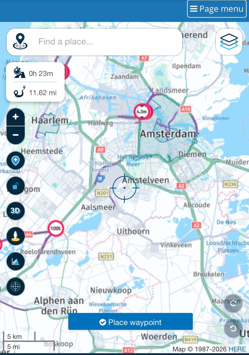

          Verwenden Sie die Option „Umweltzonen meiden“; wenn Sie die HERE Logistics-Überlagerungskarte nutzen, können Sie die Umweltzonen sehen.
          Use the Avoid environmental zones option and if you use the HERE Logistics overlay map you can see the environmental zones.

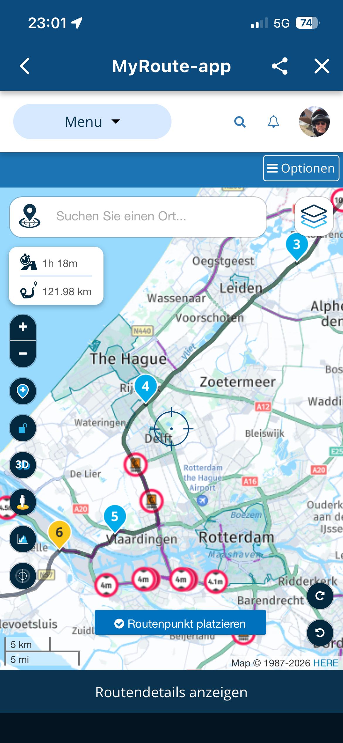

            @nick-carthew , Danke für den Tipp, wie erkenne ich denn die Umwelt Zone , …
            Nick Carthew Rob Verhoeff 2 Replies Last reply

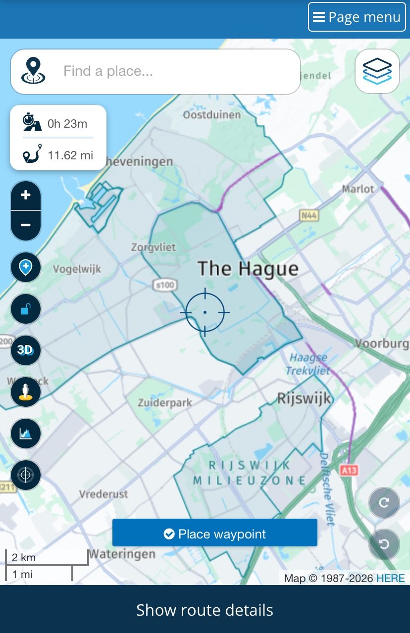

              @Hubert-Thoring
              Vergrößern
              Zoom in
                @Hubert-Thoring Die orangefarbenen Schilder kennzeichnen gefährliche Stoffe und haben nichts mit einer Umweltzone zu tun. Du darfst hier mit deinem Wohnmobil ganz normal fahren.
