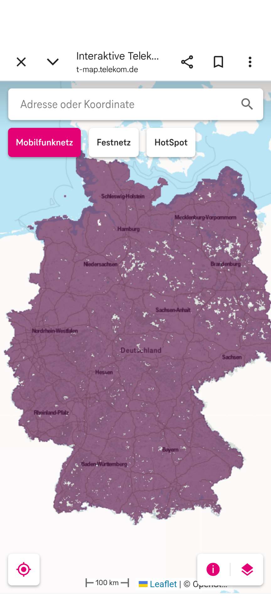

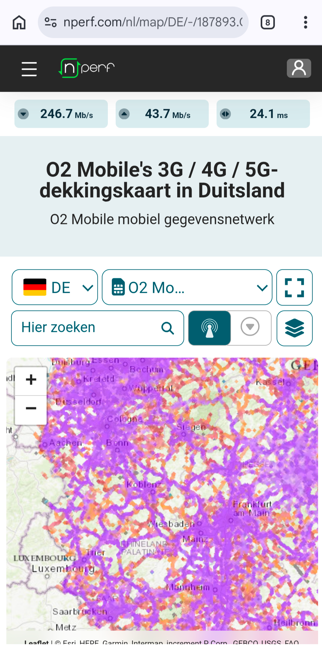

        Hetlijkt erop dat je probeert online te navigeren. In Duitsland doe ik dat nooit omdat het netwerk daar in zijn algemeenheid onbetrouwbaar is mbt data. Dus navigeer ik OFFLINE.

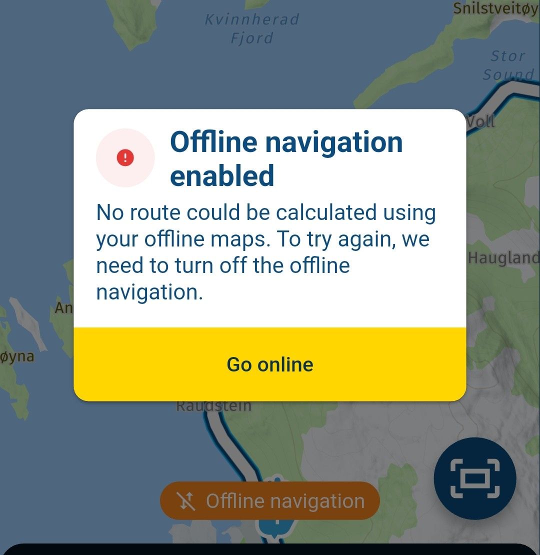

          Is mij helaas erg bekend. Routes kunnen niet worden geladen indien telefoon niet online. Offline navigatie lukt ook niet.
          Bij navigatie route als track begint de navigatie nu inderdaad steeds bij het begin. Dat was niet perfekt maar beter in de vorige versie. Hier is het wachten is op 5.1.

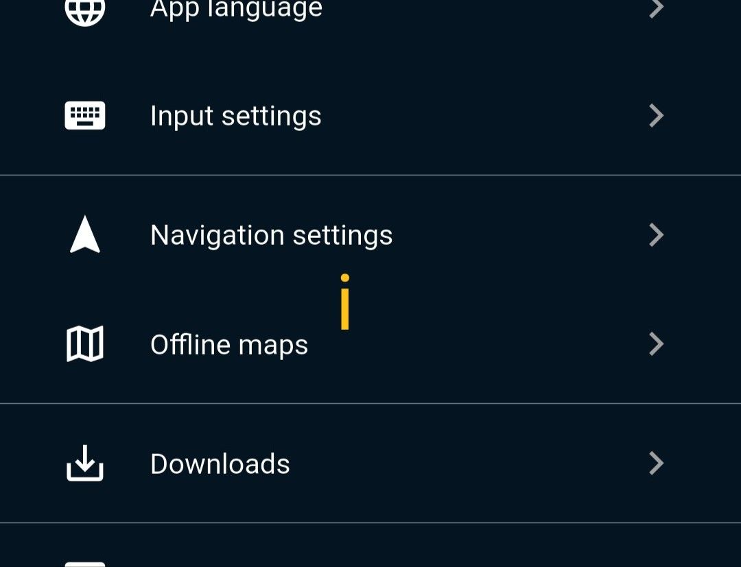

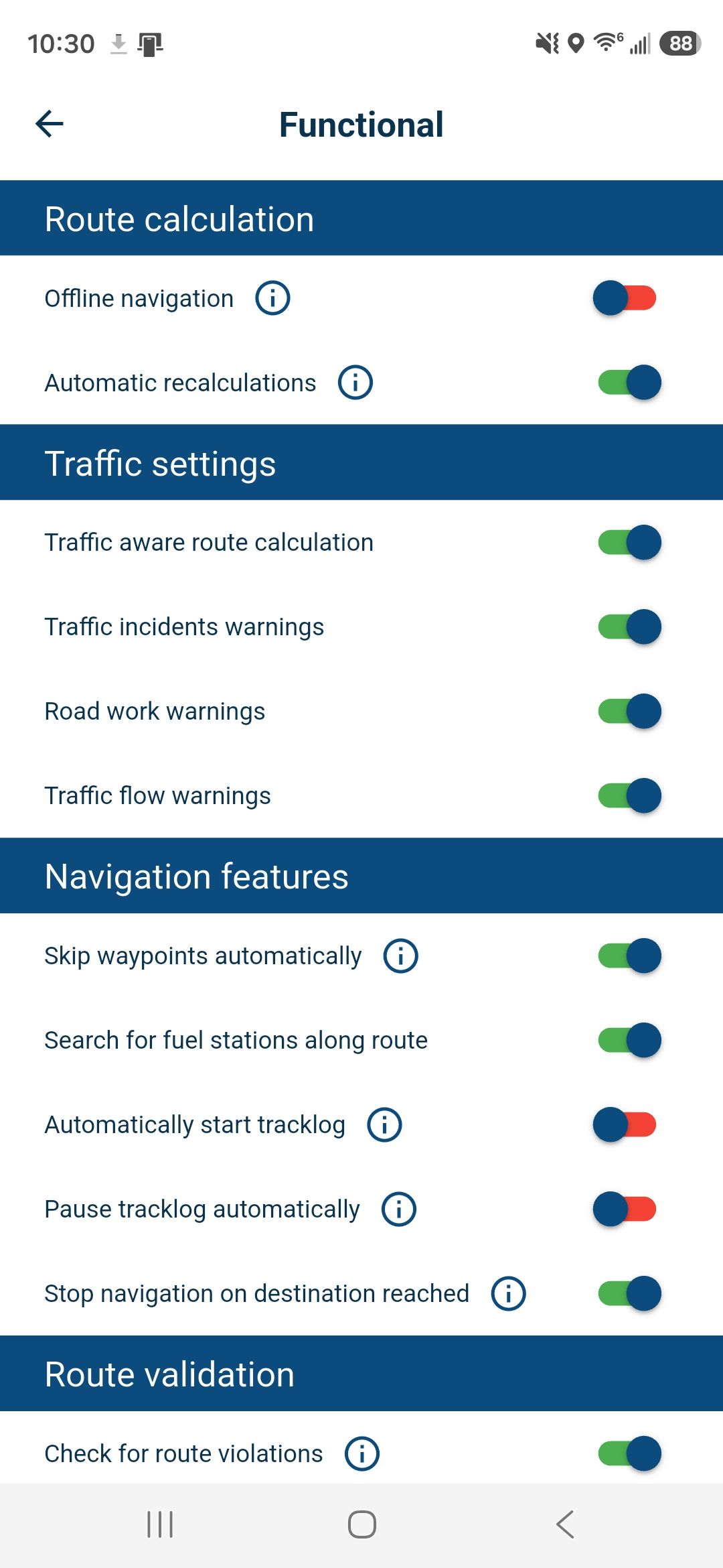

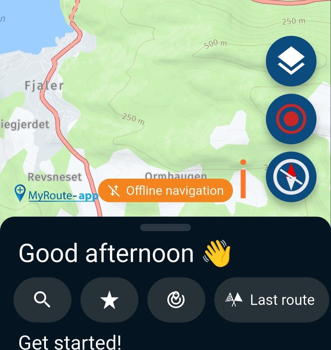

            I rock offline maps 98% of the travel time (not knowing if we will have call reception). Never had a problem. But...you need to make sure you tell it to use offline maps, and also make sure you update regularly.
              Wat voor problemen ervaar jij dan? Ik heb nooit last gehad in Duitsland met navigatie, zowel MRA als met de Zumo XT.
              Teveel bergachtig terrein nagelaten dan, dat zorgt altijd wel voor dode plekken waar geen of amper signaal is. Maar verder geen problemen.

                ik ben net terug van 3 dagen naar eifel. geheel offline. barebone on iphone (standaard) en android (beta). enige echte probleem dat ik had was het draaien van kaart op android terwijl je stiltaat.
                geen vastlopers, trage pijl of andere oude problemen die ik had in het verleden.
                Ik ga zeker MRA Next gebruiken bij mijn volgende trips.

                  @Nomko-Nomden volgens mij is het algemeen bekend dat je in Duitsland veel slechtere telefoonverbindingen inclusief internet verbindingen. Er zijn zelfs hele gebieden waar ze nog 2G verbinding hebben. Dat hebben wij 3jaar geleden al uitgezet. 5G kom je maar zelden tegen.
                  Dus OFFLINE navigeren en sindsdien GEEN problemen meer

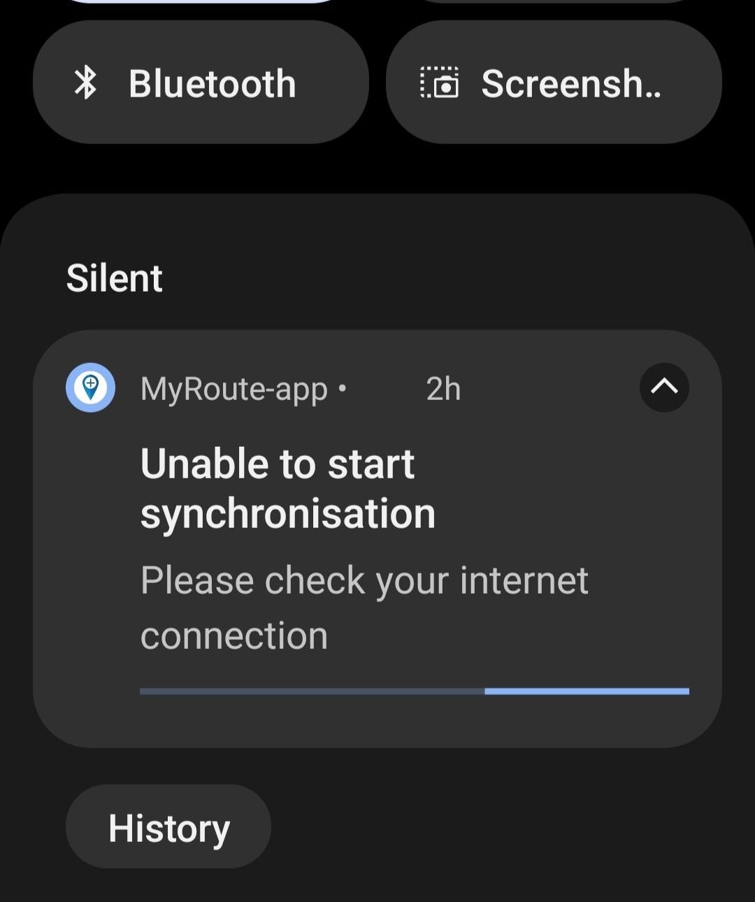

                    Ook ik gebruik alleen de telefoon, geen AA/CP. En heb dezelfde problemen als de topic starter.
                    Het niet kunnen laden van een route (behalve de laatste) als de telefoon niet online is is nu bij mij standaard, dus vermoed ik dat dit eenvoudig te reproduseren is met versie 5.0.4.
                    Het feit dat voor de offline navigatie altijd de laatste kaarten moeten zijn gedownload moet eens nader worden onderzocht. Het is nou eenmaal zo dat niet iedereen altijd online kan zijn dus als de onderstaande melding komt vlak voor dat je wilt gaan rijden dat ben je dus echt de lul. Wat is hier echt het probleem? Korrupte map file of cache? Een mismatch tussen route-datum en kaart-datum? Kan de app dit soort situaties preventief onderzoeken? Een extra hint in deze melding zou kunnen helpen om deze situaties to voorkomen.
                      Voor offline navigeren hoef je niet perse de laatste kaarten te hebben gedownload. Als ik een lange meerdaagse reis maak, doe ik dat meestal wel. Het zal maar net dat ene weggetje zijn dat de oorzaak van de update was waar je net overheen wil 🙂
                      Als je offline bent moet je wel uit je eigen bibliotheek routes kunnen laden. Je moet dat wel de synchronisatie aan hebben staan

                        @Marinus-van-Deudekom Syncronisatie staat aan.
                        De melding hierboven gaat weg als ik de laatste kaarten download , maar dat had ik 2 weken geleden ook al gedaan. Soms krijg ik eerst de melding "Something went wrong", bij de tweede poging komt dan de melding hierboven.
