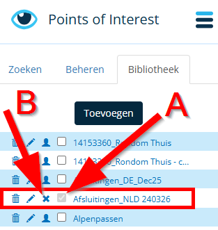

        @Rob-van-Dijk-1, niet zo'n heel duidelijke vraag, maar ik denk dat je bedoelt hoe je de motorafsluitingen Nederland POI op de kaart zet als je routes maakt?
        • klik op de link: https://www.myrouteapp.com/route/open/8894330
        • sla het op naar GPX1.1
        • open een route (nieuwe of bestaande maakt niet uit)
        • ga in de linker kolom naar Points of interest, en dan naar het tabje Bibliotheek
        • kies Toevoegen en open het zojuist gedownloade GPX bestand
        • in de POI Bibliotheek zie je nu een rij met de door jouw gebruikte bestandsnaam
        • zet een vinkje bij A om de sluitingen op de planner kaart te zien
        • verander het profiel-icoontje in een x om ze ook tijdens het navigeren op de kaart te zien
