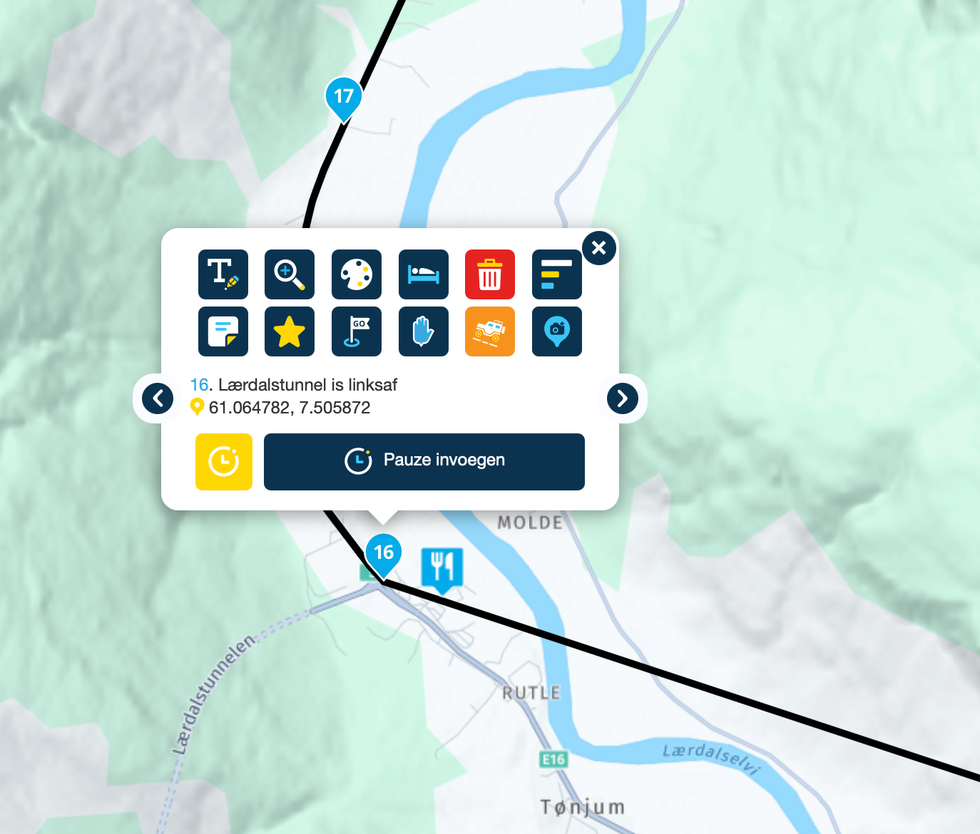

          • Zet geen waypoint bij het tankstation, maar net vóór de afrit ernaartoe. Zet in de notitie iets als "Om te tanken hier de afrit nemen". Dat wordt hoorbaar voorgelezen, je weet wat je moet doen, en je passeert tóch het routepunt.

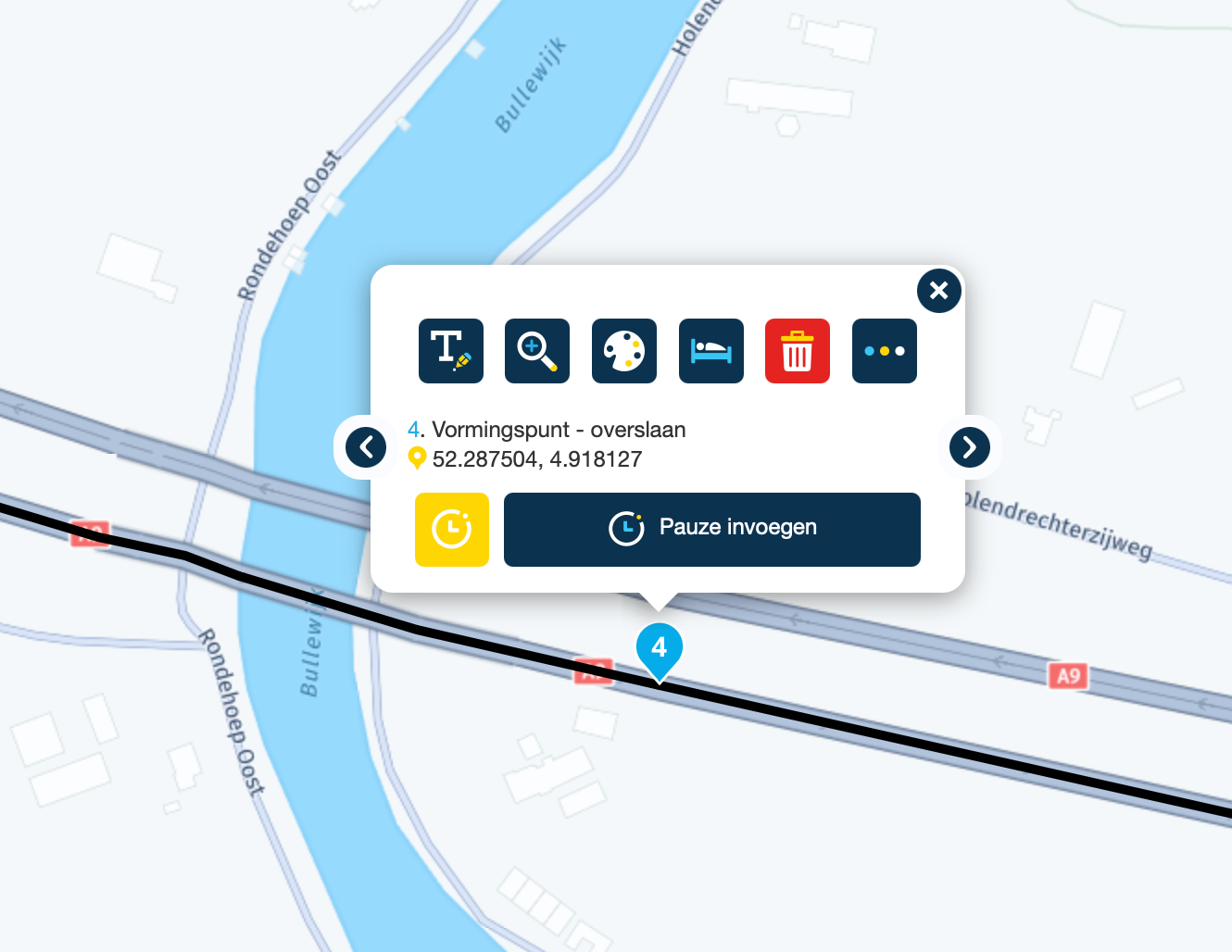

            Dit is de route: https://www.myrouteapp.com/nl/social/route/12824984?mode=share. Bijvoorbeeld het eerste stuk - op de A9 tussen Amstelveen en afrit A2 - is verlegd t.o.v het oude asfalt. Daar probeert hij me steeds weer terug te sturen naar 2, 3 en 4.
            Dus eigenlijk is het verschil tussen vormingspunten en viapunten vooral optisch (druppel vs. handje), en gedragen ze zich bij navigeren precies hetzelfde?

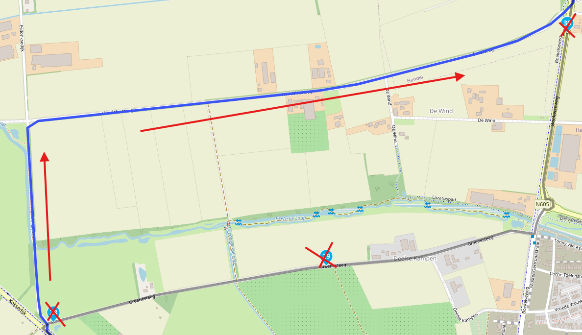

              Ik mocht een stuk weg niet in waar 3 vormingspunten op stonden. De app bleef me terugsturen naar het gemiste punt. Toen ik weer op de route zat, heb ik ze handmatig overgeslagen. De blauwe lijn(Tracklog) is wat ik daadwerkelijk gereden heb, de 3 vormingspunten met het kruis erdoor heb ik handmatig moeten verwijderen.
                Goed dat je dit hier bespreekt. Nu is het inderdaad zo dat de punten de prioriteit hebben, zelfs de vormings punten. Maar dat dit voor sommige het juiste gedrag schijnt te zijn betekent niet dat dit voor iedereen is. Ook voor mij zou de route prioriteit moeten hebben en andere apps die ik ken werken zo.
                              @Hans-van-de-Ven-MR.MRA in jouw casus zou MRA in mijn optiek als je dan voorbij die 3 vormingspunten bent die 3 punten automatisch moeten overslaan. Laat ik zeggen dat het tot nu toe zo werkte. Ben benieuwd wat onze Devs hiervan vinden. Die heb jij ongetwijfeld ingeseind
