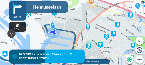

              This worked perfectly in the "old" app. While navigating you could see your own POI's Which were turned on in the routelab.
              You can still see them in the new app but not while navigating. So i hope @Corjan-Meijerink can make this work again before next ridingseason. I use those in my work as tour guide to point out POI's and stops to my fellow travelers.

                @Erik-Plaggenborg said in MRA 5.0 428 eigene POI in Karte einblenden:
                I can see my personal POI while navigating just fine.

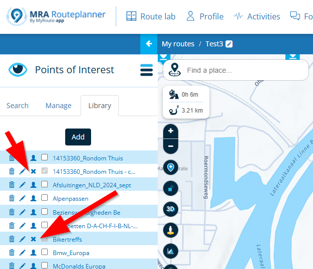

                Are you sure you enabled them in the webplanner?
                Turn the "head" (personal) icon into a cross to fix them on the map.

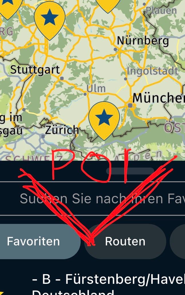

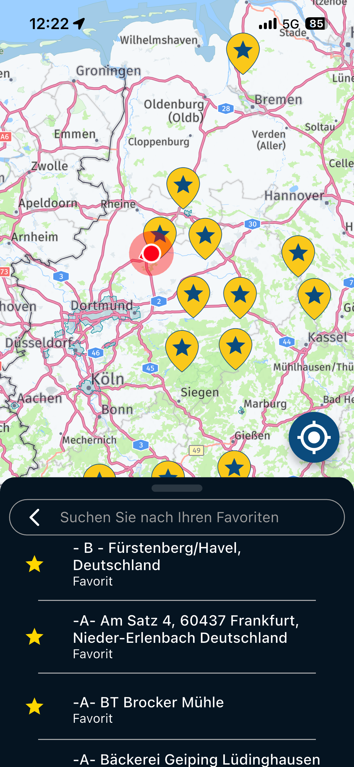

                    Zur Klarstellung der Problematik:
                    Eigene POI auf dem Startbildschirm der Karte selbst kann man nicht sehen !!
                    • auf dem Startbildschirm unter Suche kann ich keine eigenen POI auswählen, wie es Beispielsweise bei den Favoriten möglich ist, da geht auswählen und dann kann man weiter suchen, das dann auch auf der Karte.
                    • auf dem Startbildschirm kann ich keine eigenen POI unter Suche einblenden Beispielsweise aus einer POI Liste die es ja im Web als Auswahl gibt.
                    Es wäre schön wenn man die eigenen POI über den Startbildschirm unter Suche mit einer Liste auswählen könnte um dann wie die anderen suchen zu können bzw. diese auf der Karte zu sehen.
