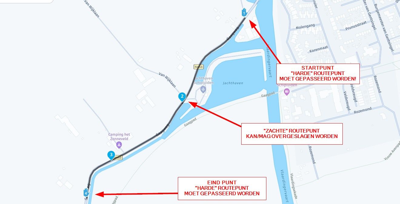

        Dit is vaak de meest gemaakte fout! Routepunt te dicht bij startpunt zetten.
        Beste is om de eerste routepunt paar honderd meter van je feitelijke startpunt te plaatsen.
        Daarnaast zijn de eerste en laatste startpunten zogenaamde harde routepunten. Deze routepunten MOET je dus passeren wil je verder. Anders wordt je teruggestuurd naar zo'n harde routepunt om deze alsnog te passeren voordat je verder kan naar de overige routepunten.

          Stop je een route net voor de laatste routepunt, het eindpunt zeg maar, dat is minder erg. Je kan gerust stoppen voordat je de laatste routepunt gepasseerd bent.
