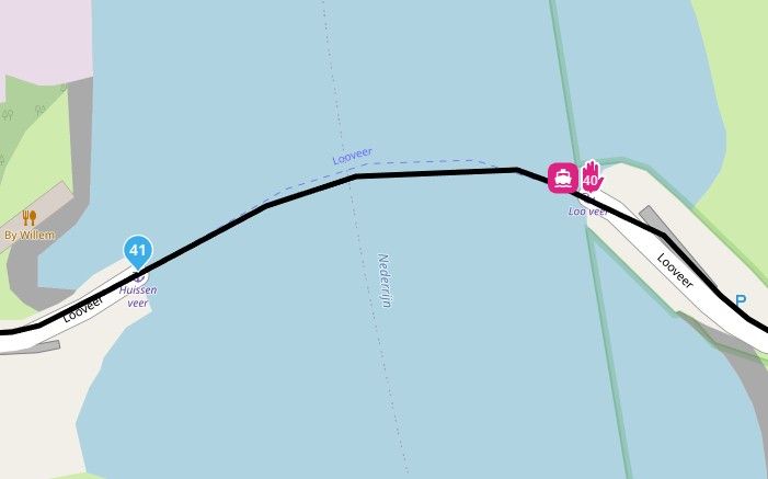

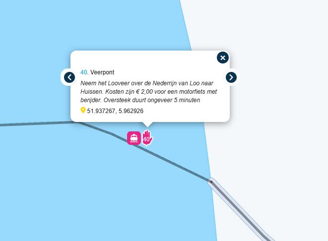

                      @Hans-van-de-Ven-MR.MRA said:
                      Net als in mijn antwoord aan Marinus, ligt routepunt 14 iets verder van de routelijn, maar dat is geen groot probleem. Het routepunt voor de veerboot ziet er zo uit omdat de OSM-overlaykaart is gebruikt. Dus voor zover ik kan zien, ligt het probleem niet bij de routeplanner op de website.
                        Het is een RX route, dus controle altijd met de Here-kaart, en ervoor zorgen dat de punten goed op de lijn liggen.
                        Nick Carthew RouteXpert Seniorundefined 1 Reply Last reply

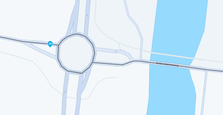

                              Ik heb niet het idee dat routepunten zichzelf verplaatsen! Hoe dan? De onderliggende kaart zal vanuit Here een wijziging hebben gehad. Deze rotonde (Julianasluis - Gouda) is daar zo'n voorbeeld van. De route waar dit screenshot in voorkomt is in de loop van de tijd aanzienlijk gewijzigd met zelfs gescheiden rijbanen (die nekkebrekers voor motorrijders). Heel onlogisch dat je hier ineens spookrijdt de rotonde op. Ik wijt het aan een update van de Here-kaart en niet aan een bug in MRA of de Routeplanner. Altijd je route dus nakijken voor je op pad gaat! Als ik punt 29 verplaats of verwijder is het opgelost. Voor de kijkers kom ik van rechts en ga ik naar links... de rotonde op gaat fout en af gaat goed.
