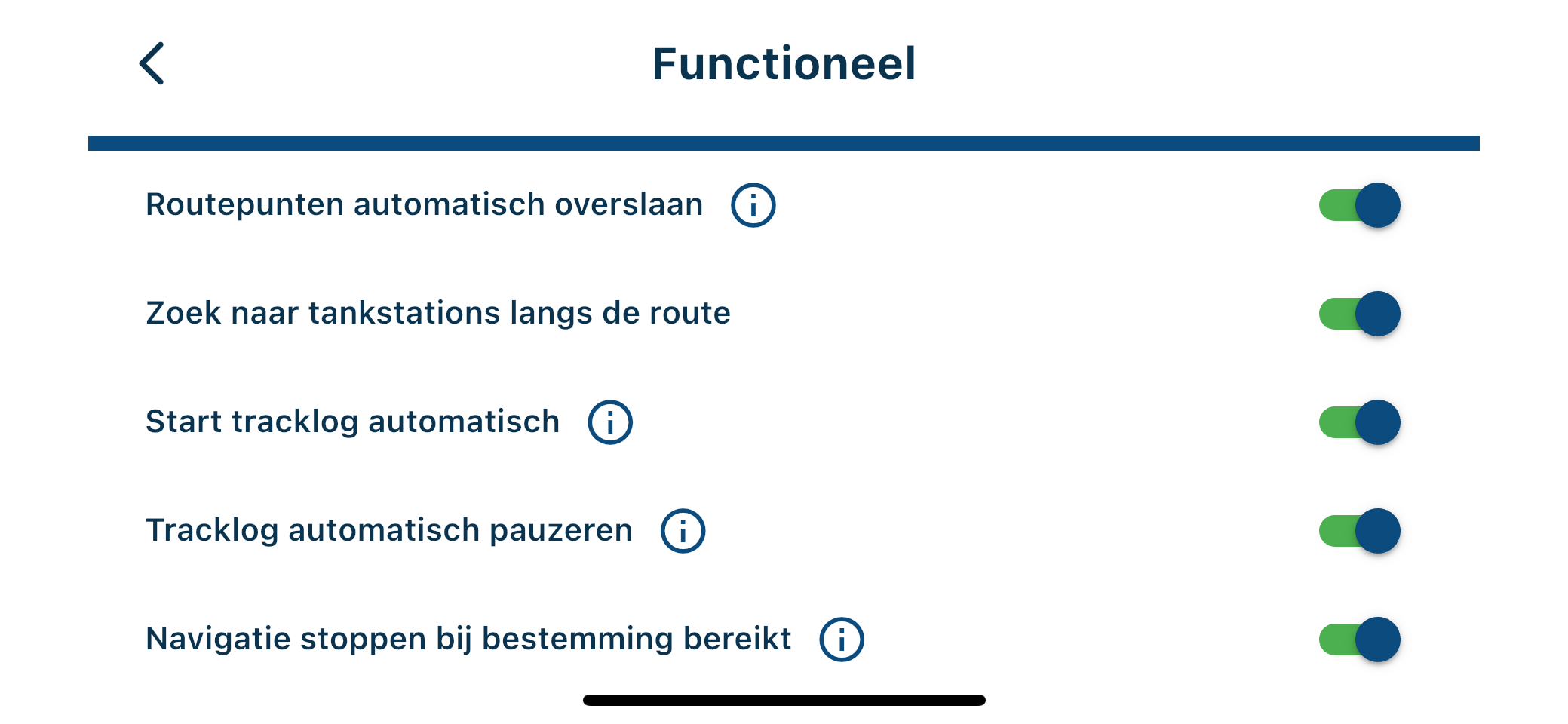

    Gisterenochtend een route met heel veel waypoints gereden. De route is voor een sponsorfietstocht en daar zitten ook diverse geslotenverklaringen voor gemotoriseerd verkeer tussen. Vandaar Waypoint en laten overslaan zodat de route toch met de motor gevolgd kan worden (als is het maar via de zichtbare track).
    Halverwege de route gaan volgen en het viel mij op dat op een gegeven moment de routepunten niet allemaal automatisch werden overgeslagen. Gevolg was dat ik iedere keer moest omkeren en een route naar een oud routepunt en/of waypoint te zien kreeg. Nadat ik ze tijdens het rijden "handmatig" verwijderd had, werkte de routeaanwijzing weer normaal.
    Yesterday morning I rode a route with a lot of waypoints. The route is for a sponsored bike ride, and several motorized routes are closed. So I set it to "Waypoint" and skipped it so it could still be followed by motorcycle (even if only via the visible track).
    Halfway through the route, I noticed that at one point the waypoints weren't automatically skipped. As a result, I kept having to turn around and was redirected to an old waypoint. After I manually deleted them while riding, the route guidance worked normally again.

        Maar na het passeren van een waypoint of andere routepunten zou het automatisch overslaan hiervan toch moeten werken of niet? Het gebeurde namelijk op een punt waar het tegen het verkeer in rijden nog niet had plaatsgevonden..

          Volgens je post heb je erg veel shapingpoints gebruikt. Dat kan zomaar de aanleiding zijn van hetgeen je hebt ervaren.
          Zoals Rob al zei is MRA eigenlijk niet geschikt om te worden gebruikt bij wieler wandel evenementen waarbij er tegen de richting in gereden moet worden. Daar raakt het arme beestje flink door van streek. Je kunt dan ook meldingen krijgen dat je tegen de rijrichting in aan het rijden bent.
          Er is al meer wat over gepost naar in kan me niet meer herinneren die wie. Volgens mij was de oplossing toen ook een ander programma gebruiken
          Deel anders de url van je route hier dan kunnen we kijken of we toch nog kunnen helpen. Zorg er dan wel voor dat de route publiekelijk is

            @Siepermann-Ronald, Nee dat gebeurt waarschijnlijk niet als je van bijvoorbeeld de verkeerde kant dat routepunt benaderd. Wat je beter kunt doen is de route openen, NIET op navigeren klikken, maar op openen. Klik vervolgens op het kompas symbool. Je zult zien dat de kaart meebeweegt. Je kunt zo de route volgen, zonder aanwijzingen. Dit noemen we "Follow the line" navigatie, in tegenstelling tot "Guided Navigation." Deze methode wordt ook wel toegepast voor offroad toepassingen. Ik adviseer ook om de route in dit geval niet op de HERE kaart te maken, maar op de OSM kaart.
