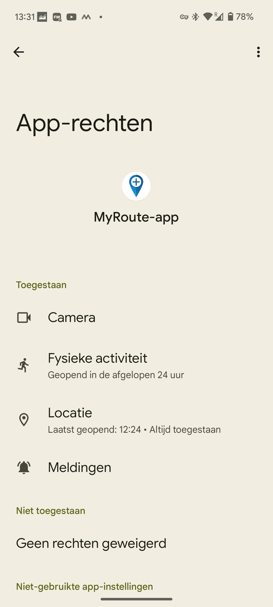

      Ik had hetzelfde.
      Het is een rechten probleem.
      Op de telefoon: Ga naar instellingen - Apps - MyRoute-app en tik op locatie en zet deze op "Altijd toestaan"

            @JaMo strikethrough text
            Ik heb hem verandert ga het dit weekend proberen
            Hij stond op bij gebruik van de app toestaan
            Was dit bij jou dan de op
            Oplossing ?

                    JaMo had gelijk. Bij mj geen vastloper meer en alles werkt op de gsm naar behoren.

                      @Richard-j this indicates that you don't have the proper GPS location setting for the app. You have to enable location services "always on" in order for navigation to continue when the phone is closed.
