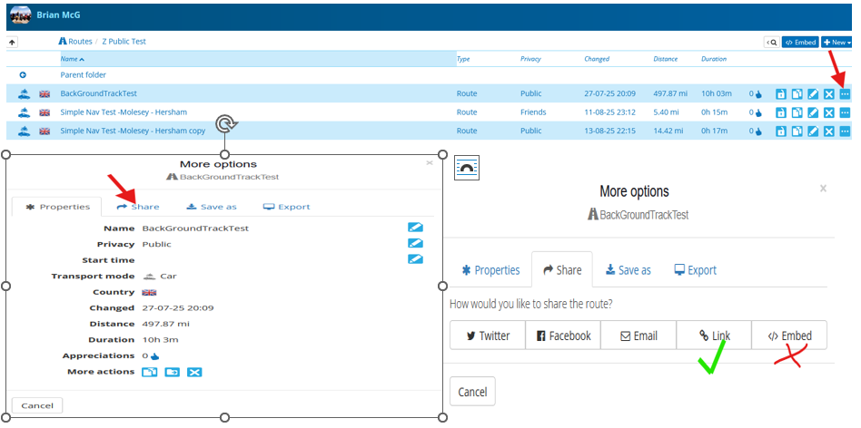

          @Hans-Mester if you can share the route rather than the embed link it might make it easier
          I had a quick browse through some of you public routes,
          one route that goes through trollstyge had ferrys included, these can sometimes lead to the route calculation failing
          Als u de route kunt delen in plaats van de insluitlink, kan dit dit gemakkelijker maken
          Ik heb even door een aantal van jullie openbare routes gebladerd,
