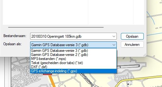

    Heb lange tijd gebruik gemaakt van Mapsource om routes te maken maar sinds ik MRA gebruik vind ik moeilijk om bestaande routes uit Mapsource te verplaatsen naar mijn account MRA.
      Exporteren als gpx bestand, als dat kan in Mapsource, anders eerst door BC en via BC als gpx exporteren

        Ja. Mapsource kan als .GPx bestand wegschrijven. Dat is dus geen probleem.
        ScreenShot-001.jpg Daarna gewoon importeren in MRA en eventueel bewerken.

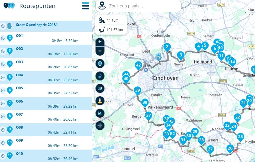

        En zo ziet het er na importeren uit:
