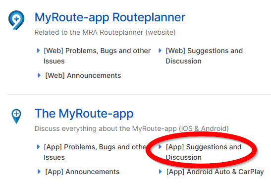

            @ZieZoeNie, Er is overigens een aparte forum categorie voor suggesties. Je zou kunnen vragen om een keuzelijst bij het openen van GPX indien daar méér dan één route in zit.
