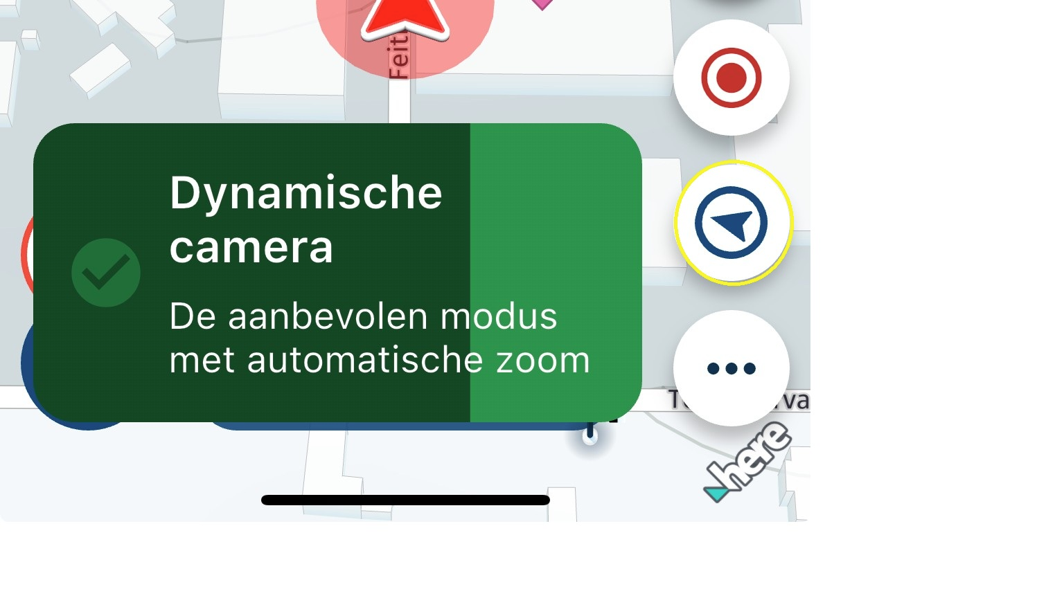

      Het lijkt erop dat je de dynamisch mode niet aan hebt staan als de navigatie gestart is. Ik heb het icoontje geel omrand. Daar moet je op steeds even op klikken totdat het icoontje en de melding verschijnt zoals in het plaatje.
        Exact. Klik op het kompas om te wisselen tussen de camera opties. Dynamisch zoomt automatisch in / uit. Wanneer je op de zoomknoppen klikt, ga je daar de topdown modus waar het zoomniveau vast staat op het gekozen zoomniveau.

          Bedankt voor de snelle reactie!
          Het icoontje reageert idd zoals beschreven. Was mij tot nu niet bekend. :🤭🤗
