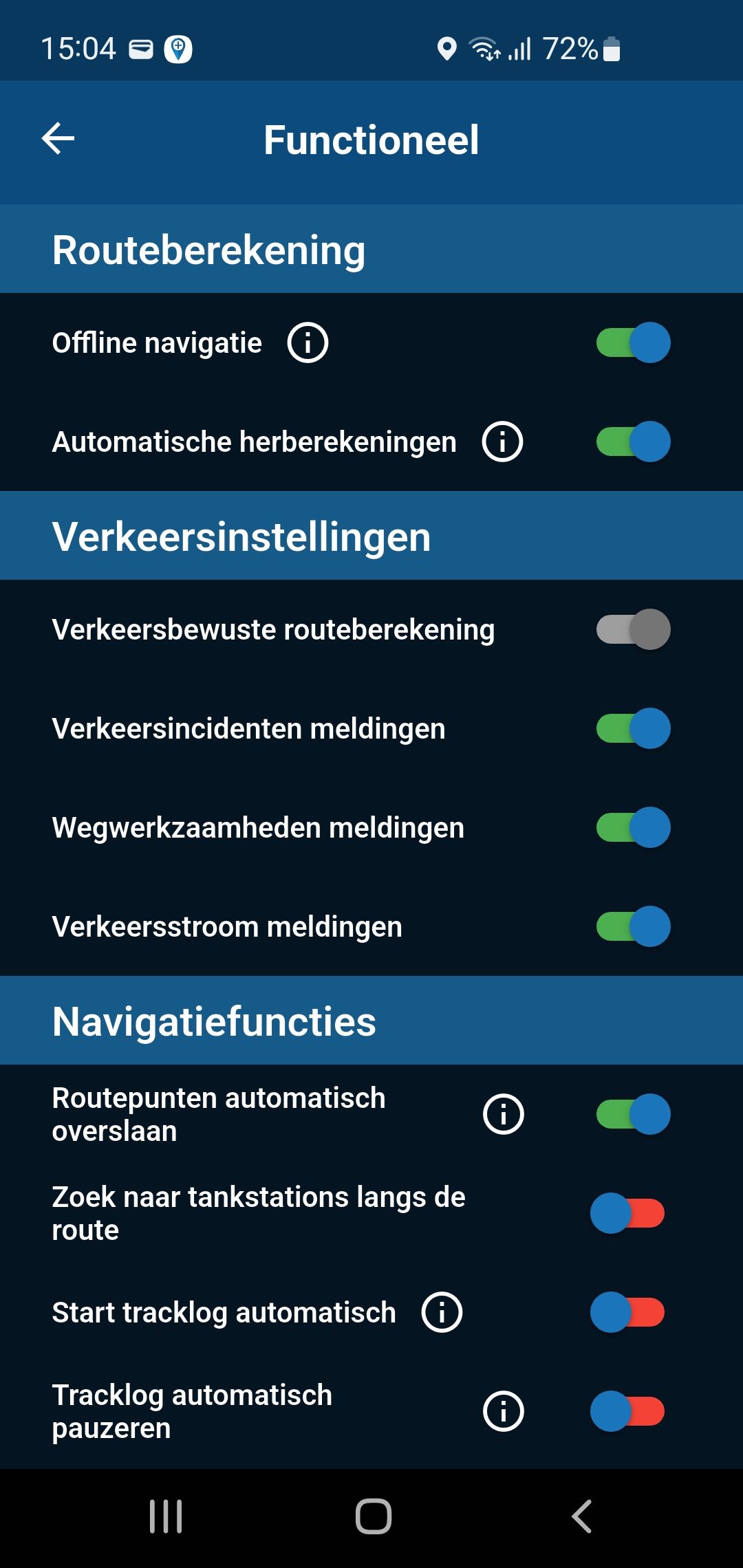

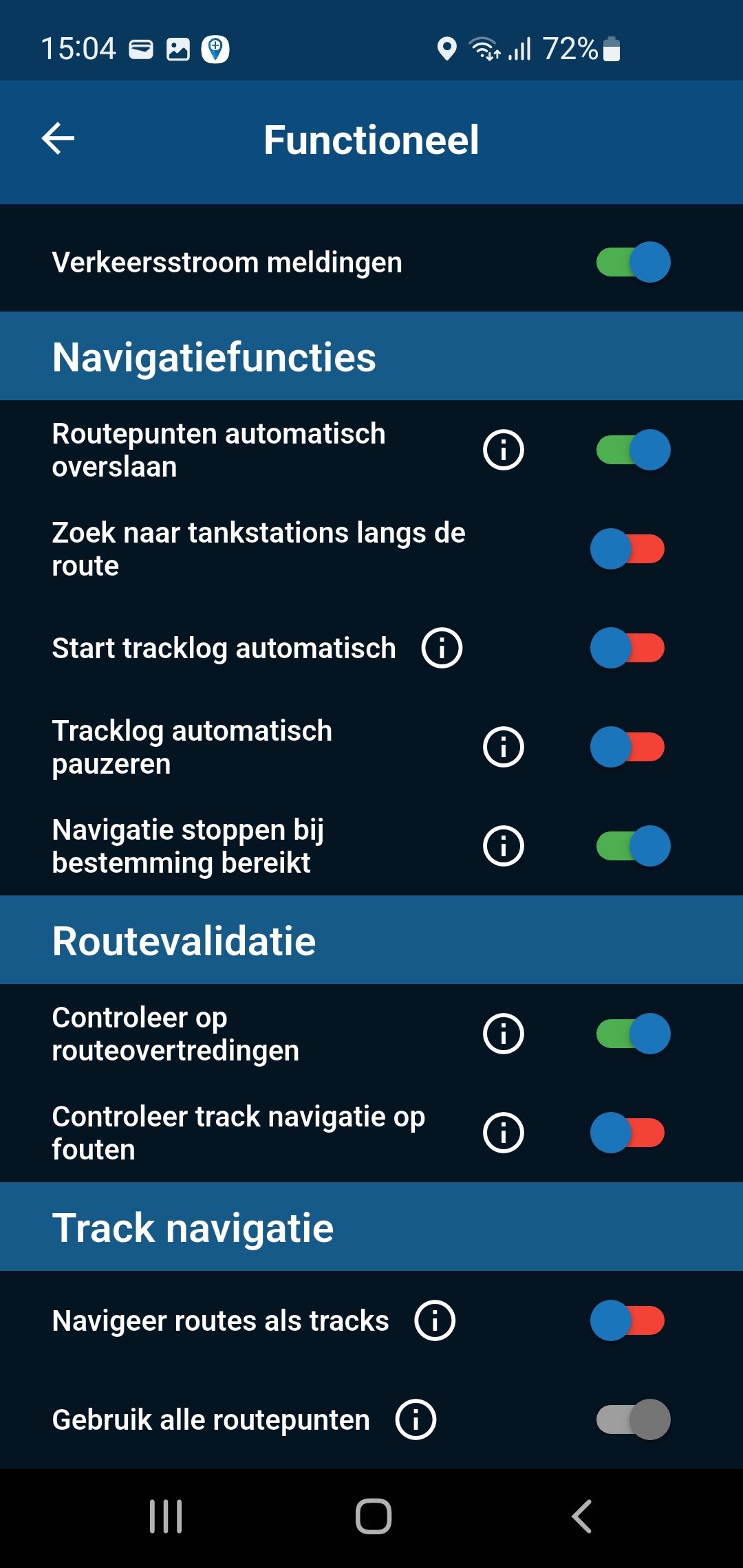

      @white.mouse heb je bij instellingen, functioneel, verkeersinstellingen toevallig wat aanstaan
          @white.mouse de belangrijkste heb je inderdaad al uit staan. Misschien dat de andere 3 toch nog roet in het eten hebben gegooid
