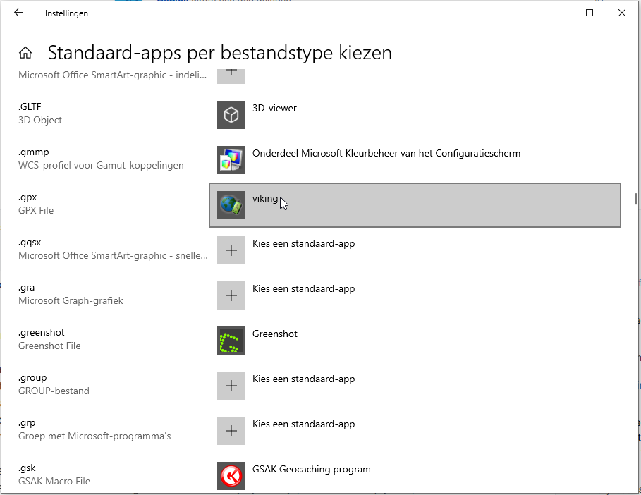

                  @Harkos said in verschil gpx bestand MRA uit windowscomputer en android app:
                  Doe ik hetzelfde op mijn gsm, route downloaden en opslaan als GPX (1.2) en vervolgens inlezen in mijn Guzzi navi app gaat dit goed. Bij dat laatste GPX-bestand staat ook niet dat het XML is.
                  Vanwaar dit verschil en is dit op te lossen? Ik wil dus geen XML-bestand, zoals op de computer wordt aangemaakt.
                  Er zit blijkbaar software op je Windows PC die een GPX file interpreteert als XML. In feite is dat natuurlijk ook zo, een GPX file is een XML file met navigatiedata. Waarschijnlijk heb je, of software op je PC, de GPX extensie gekoppeld aan een XL-parser, of aan Edge die dan eigenlijk correct constateert dat het intern een XML file betreft. Als de extensie nog steeds .GPX is, zal dat bij het overzetten naar je Zumo niks uitmaken.
                  In Windows 11, check deze pagina voor het aanpassen van bestands-extensie koppelingen.
                  Harkos 1 Reply Last reply
