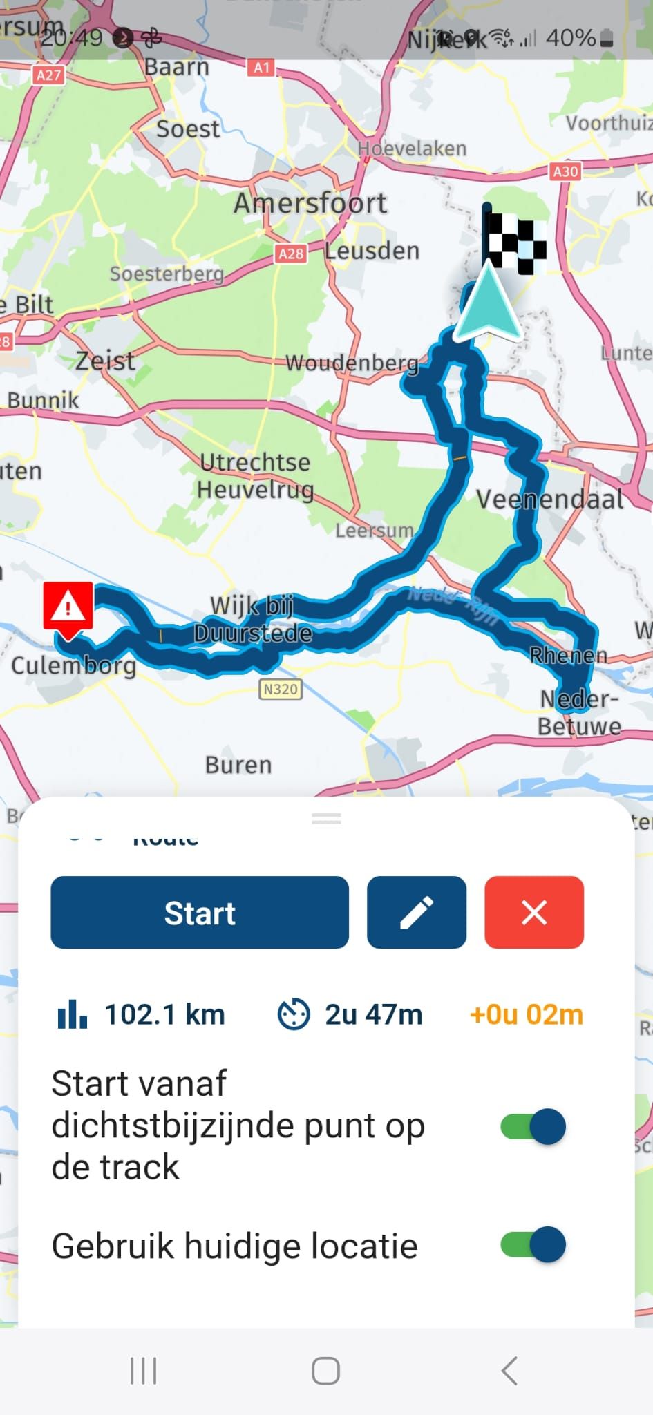

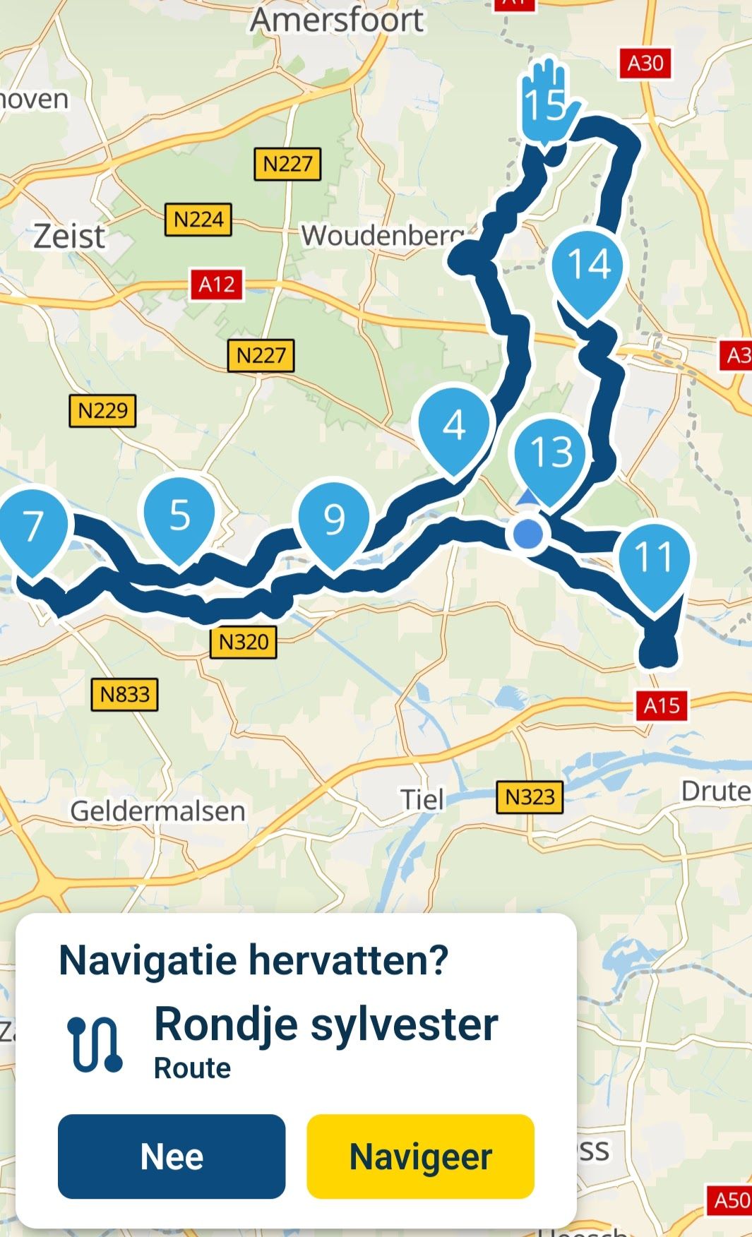

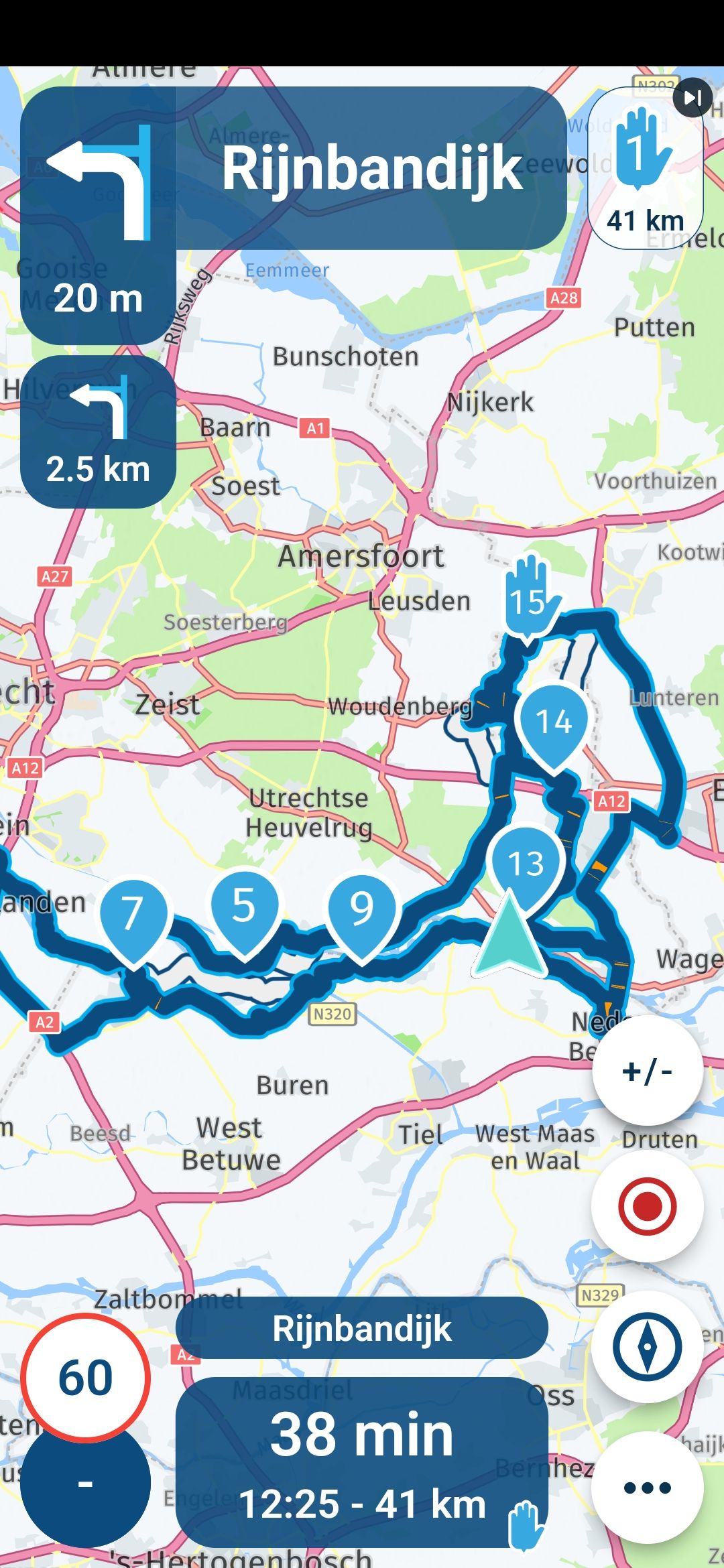

                Vandaag weer en poging gewaagd. Voor de zekerheid de tomtom erbij. Tomtom deed het prima. Voor de geplande route voor de start zie eerste foto.
                Halverwege de route herstart. Nog even gecheckt of we met het veer mochten en dat ging mocht. Zie het resultaat.
