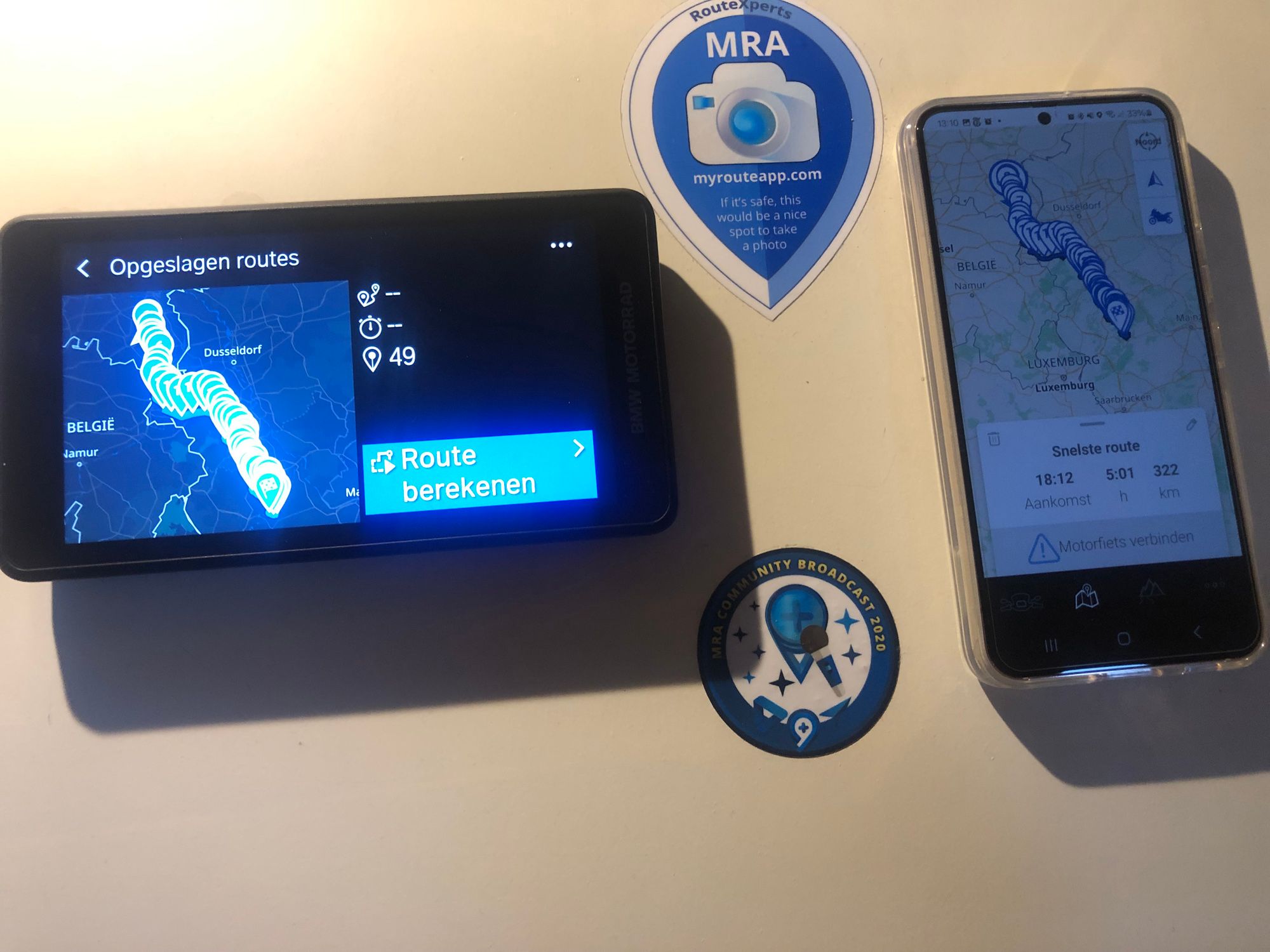

            @Oliver-a
            Teilen die die url von die route hier bitte, setzen sie die route offenlich.
            Ich plane die routen mit max 50 punkte und dass Gent gut. 50 punkte konden in die CRN verarbeitet werden
