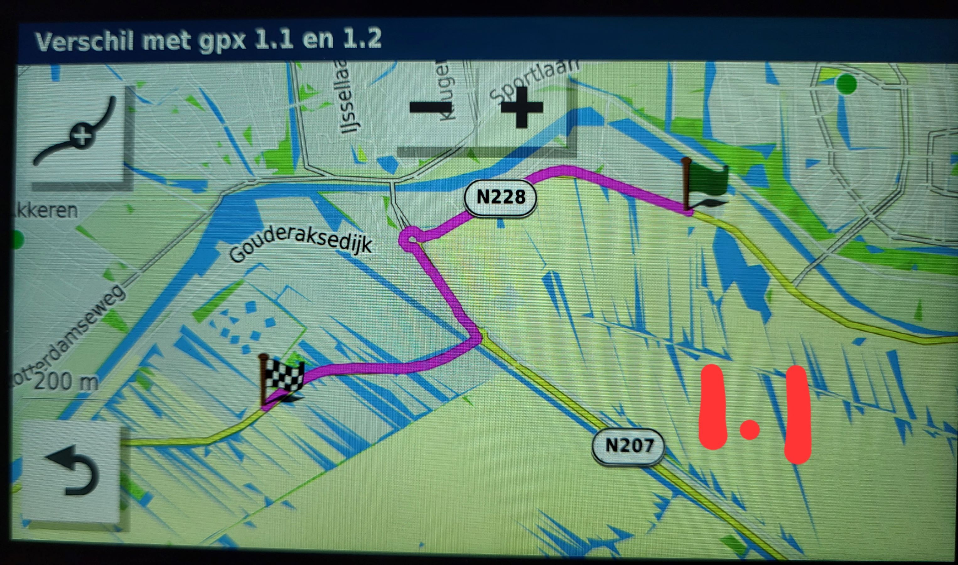

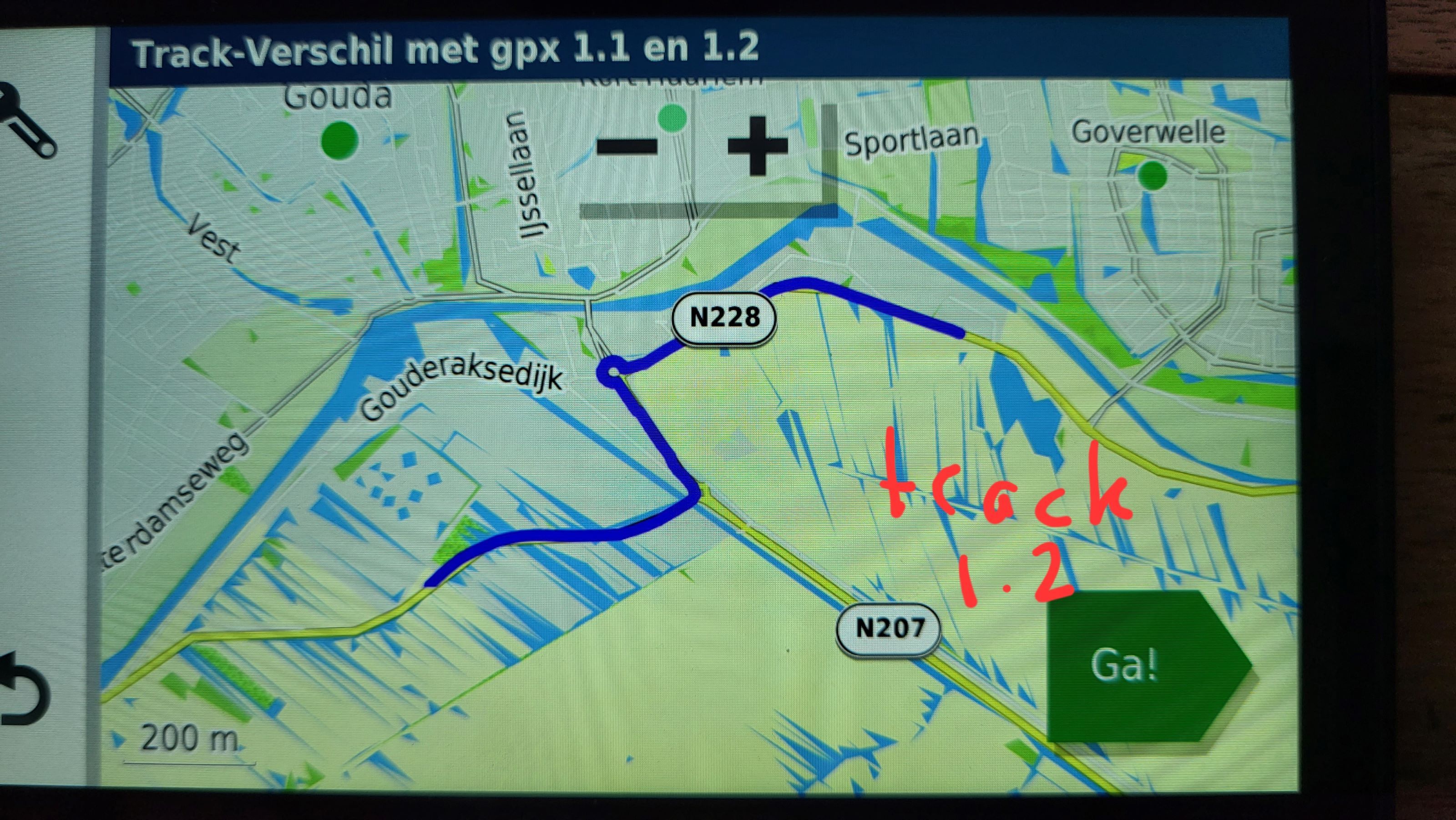

    I've been using gpx 1.2 for a while now, but recently I had some strange deviations in the route. Attached is an example where a strange turn is taken and you have to turn around to get back on the planned route. I have added images of one of the parts where things go wrong and I have shared the route as an example. With gpx 1.1 the route is correct.
    The route was created with the Here map and is used on a Zumo XT with the latest maps 2024.10
    Route on XT created with gpx 1.2
    Track on XT created with gpx 1.2
    Route on XT created with gpx 1.1
    link to example in MRA
    This issue has been reported as #44839, but has been closed without a solution or explanation.

      On the route of that day there were three issues. The following example had a similar issue at the roundabout.
      Link to other example

          Tijdens de MRA e-learning van 15 feb gaf ik aan problemen te hebben met gpx 1.2. Ik heb een voorbeeldje gemaakt met en zonder een tussenpunt. In beide gevallen gaat het fout. Het gaat niet altijd fout, maar ik heb op 1 dag meerdere afwijkingen gehad. Het issue is er nog steeds en hoofdzakelijk bij rotondes.
          Route zonder viapunt
          https://www.myrouteapp.com/nl/social/route/8649561?mode=share
          Route met viapunt
          https://www.myrouteapp.com/nl/social/route/8649583?mode=share
          Jaap van Maanen 1 Reply Last reply

            Dit is de oorspronkelijk route met enkele viapunten. Tussen punt 7 en 8 zit het probleem bij de rotonde:
            https://www.myrouteapp.com/nl/social/route/8650897?mode=share
            Dit was niet het enige issue. Maar de andere voorbeelden heb ik helaas niet meer. Voor mij was dit een reden om te stoppen met gpx 1.2.

              @Jaap-van-Maanen
              Hallo Jaap, ik heb je route via de connector als gpx 1.2 overgezet naar mijn XT2.
              Het gaat gewoon goed tussen punt 7 en 8 op de rotonde

                @Hans-van-de-Ven-MRA-Master dat is niet de juiste rotonde. Het gaat om de rotonde na punt 8, welke 3/4 genomen moet worden.
                HABVEN aka MrMRA 2 Replies Last reply

                  @Jaap-van-Maanen
                  Je gaf aan: Tussen punt 7 en 8. Maar ook deze rotonde na punt 8 zonder problemen
                  Hoe zet je je routes over?
                  Met de connector
                  Met de MRA icm met Drive of Tread voor de XT2
                  • Jaap van Maanen Jaap van Maanen
                    @Jaap-van-Maanen
                    Ik heb ook even de routes geladen in de XT van mijn vrouw, ikzelf heb een XT2, en in de XT blijft de rotonde bij Haastrecht de route aanpassen.
                    De XT gaat dus iets anders om met routes als de XT2, en waar dat aan ligt, kan ik zo 123 ook niet aangeven.
                    Graag even een ticket aanmaken via: https://www.myrouteapp.com/support
                    Verwijs naar deze post: https://forum.myrouteapp.com/topic/5409/unexplained-deviation-when-exporting-with-gpx-1-2/7 dan kunnen de ontwikkelaars erna kijken
                    Je route in de XT gpx 1.2
                    Bij Bodegraven heb ik de slinger eruit kunnen krijgen door de vormingspunten iets aan te passen
                    Bij Haastrecht zit de slinger er nog in
                    Bij gebruik gpx 1.1 gaat het wel goed
