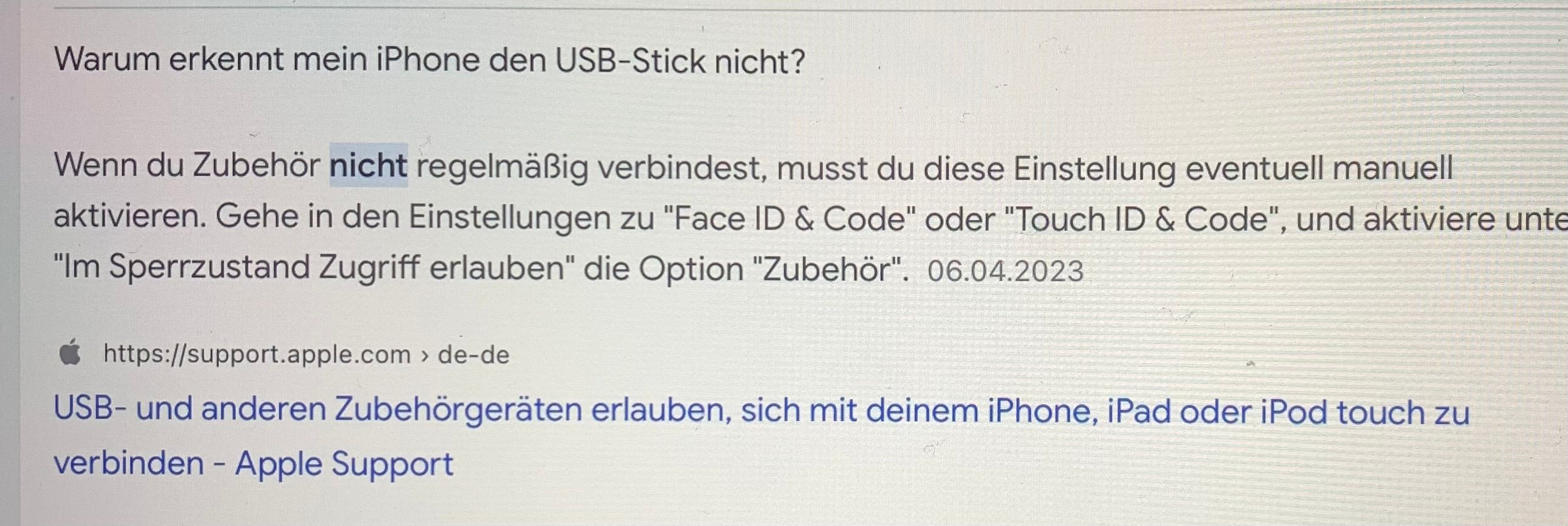

                          @all
                          Wichtig: habe das Problem gefunden wenn das Handy oder iPad mal nicht aufs Navi zugreifen kann , denn jetzt gehts wieder..!
                          Wichtig beim BMW Navigator VI kann es etwas länger dauern bis es auf USB auch so umschaltet das Daten ausgetauscht werden können s Bild nur wenn Text und die Symbole in grau umspringen geht es dann.!,,
                          So geht es noch nicht …
                          Mit etwas Geduld springt es nach einer Zeit x ? dann um in grau (weiß) !! dann geht der Zugriff übers Handy aufs Navi (Geduld ist gefragt)

                            @Hubert-Thoring Die Einstellungen, die Sie erwähnen, sind die auf dem iPhone oder dem Navigator? Schön, dass es auch mit dem iPhone funktioniert!
